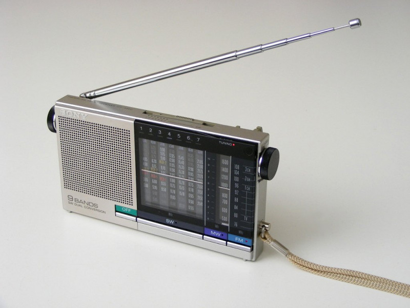

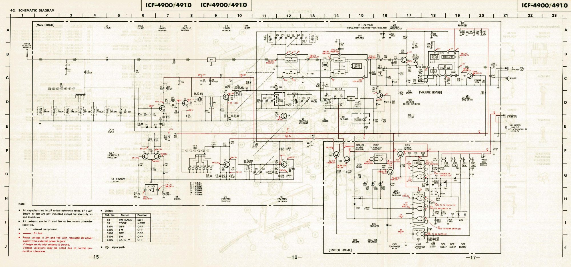

Ну і почну з короткого ревью SONY ICF 4900. Це вседіапазонний 9ти бендовий приймач початку 80х років  - СВ/ДВ, 7 діапазонів на КВ та ФМ. Розміри 144 x 76 x 25мм та важить менше 250гр з батареям. Це компактна версія ICF-7600- по схемотехниці вони дуже схожі.
Схема
Так, досить усе просто, але цікаво розібратися з архітектурою. На ФМ це супер з ПЧ 10.7МГц. На СВ/ДВ теж супер з ПЧ 465кГц. Увесь функціонал реалізовано на одній мікросхемі CX20091 - зараз таку мабуть і не купити. Живлення 3в (дві батареї по 1.5в).
Саме цікаве це те як зроблено приймач КВ. Тут ми бачимо ... спрощений UW3DI :) Перший гетеродин кварцований та має частоту завжди вище чим частота прийому. Перша ПЧ - 10.4-11.0МГц, стоїть керамічний фільтр на 10.7МГц, якій зазвичай використовують для ЧМ (тобто широкополосний). Другий гетеродин працює у діапазоні 10,875-11,435МГц та перетворює сигнал першої ПЧ у другу ПЧ 455кГц. Далі усе як і на діапазонах СВ/ДВ.

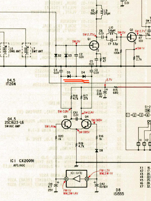

Цікаво зроблено регулювання підсилення у системі АРП
Q5Q4 - це типовий діфкаскад. Коли Q4 відчиняється Q5 зачиняється (йому ще допомагає інвертор IC1). Через діоди D4D5 починає протікати струм, їх динамічний опір зменшується та починає шунтувати вхід ПВЧ на Q1. І це все працює при напрузі живлення менше 3 вольт :)

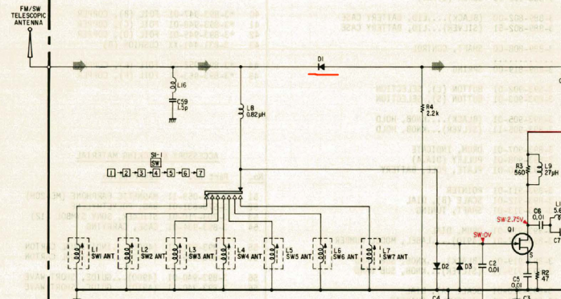

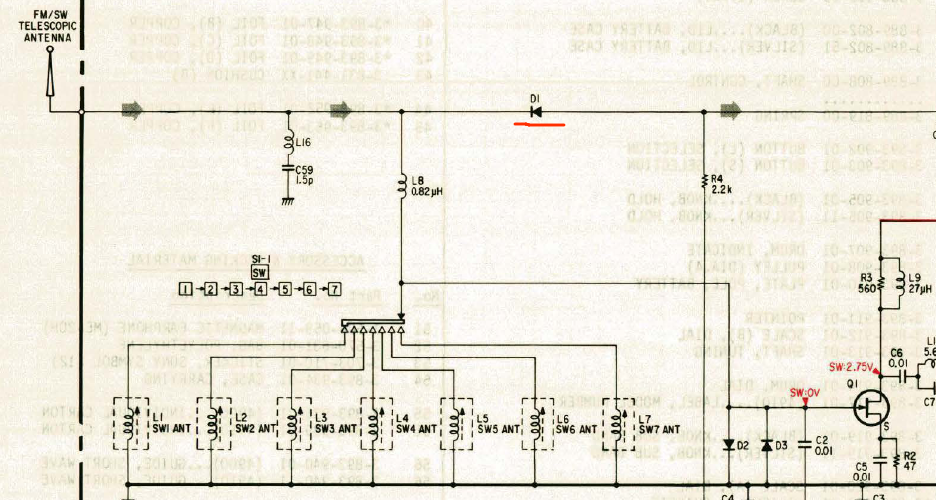

Вхідна частина на КВ це 7 перемикаємих котушок L1-L7 які настроєні у резонанс кожна на свій бенд. А ємність? Цікаве питання :) Ємності немає. Замість неї використовується емність монтажа та вхідна ємність польового транзистора Q1 - для 2SK193 даташит вказує приблизно 5пф. Така мінімальна ємність контуру дозволяє отримати максимальну добротність.
D1 працює як ключ та вмикає ФМ. Індуктивність L8 820nH на частотах ФМ має реактанс 400ом. При цьому на частотах КВ вона має реактанс 100ом та майже не впливає на роботу.
Ще цікавий момент - це квазісенсорне управління на мікросхемах логіки з індикацією режимів на світлодіодах.

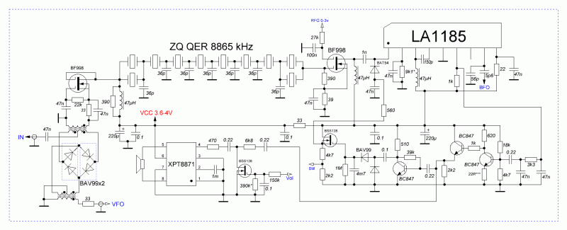

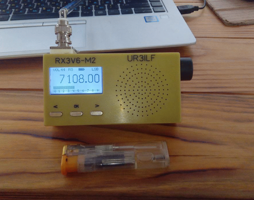

 Зробив ще на прикiнцi зими.
Живлення вiд одного лiтiя BL5C.
1-30МГц перекриття LSB|USB без екзотичних деталей.
Преамп в сусiдний темi викладав.

Re: Схемотехніка портативних приймачів
Цікаво яка напруга вийшла між виводами 6 і 9 la1185.  Бо там є можливість що відчинеться внутрішній діод.

Sergii писав: ↑Чет липня 31, 2025 3:15 pmЦікаво яка напруга вийшла між виводами 6 і 9 la1185.
Замiряв  0.4V
Повідомлень: 75
Has thanked: 50 times
Been thanked: 42 times
Андрій_UR3ILF писав: ↑Чет липня 31, 2025 6:03 pm
Замiряв  0.4V
При такій напрузі діод починає відчинятися. Гадаю було би непагано збільшити опір резистора, що іде на вивід 9, таким чином щоб зменшити напругу між виводами 6 і 9.
Думаю, не відкривається. Тестером показує опір цiх діодів більше на відміну від тих же 1N4148. Обмеження огинаючої я там теж не бачив. Хоча мижливо лаботаторку проведу. Но це не точно.
У LA1185 всі вузли взаємопов'язані і потрібно максимально виставляти посилення. Зробити це можна підбором резистора на 6 ніжці і він десь бiля 650 ом виходить, або встановкою резистора з 2 ніжки на землю. Максимум посилення гострий та точний. Я зробив саме другий варіант, оскільки так знижується напруга на 1 ніжці і порогове АРП раніше спрацьовує.
Це був лише один з ранніх варіантів.  Але працює він гідно.  На складену антену чудово чую весь світ і чуйки хватає з запасом. Потім ще трохи доопрацював АРП але же в корпусi D110A . Подобаються вони менi. Зручно мiняти плати та експериментувати.

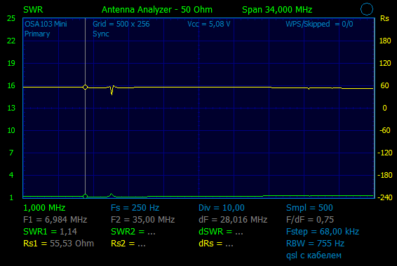

До речі вхідний опір змішувача близько 55 ом.
входное RX NEW-V2.png (23.37 Кіб) Переглянуто 95388 разів
