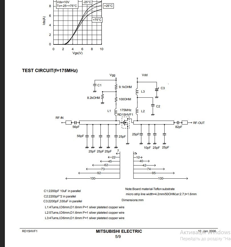

Вітаю, шановане товариство. Вивчаю даташит на RD15. В схемі випробувань транзистора не зрозумілими є: цифри із стрілками, направленими вправо і вліво від центру. Маю припущення, що це відстань ( географічна) пайки вказаних елементів узгодження транзистора. Причому, як справа, так і зліва до транзистора підходить 50-ти омна лінія, до якої і підпаюються елементи. ( Там ще вказані параметри підкладки, що має використовуватися ) . Чи так це?

Там же написано: розміри в мм. Це відстані до компонентів, що зображені на схемі.
