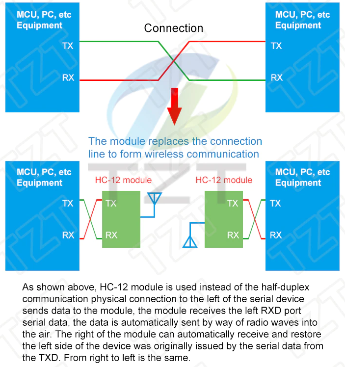

Конкретно з цим модемом я не працював. Колись юзав HC-12 на SI4463. Він працює у діапазоні 433МГц та дуже простий у використанні. Програмується за допомогою AT-команд. Дозволяє працювати "з коробки" без налаштування. Тобто усе що треба - правильно підключити його до COM-порту

Я читав про модулі HC 11, HC 12, але я так зрозумів що зв’язок буде тільки між однаковими модулями. Чи можна буде керувати через нього і отримувати інФормацію за допомогою звичайного або ddt трансиверa підключеного до комп’ютера. Як вирішити питання з підсиленням потужності?

У разі використовування HC-12 зв'язок може бути між двома однаковими модулями. Я гадаю що теж саме буде й з sa818.
Якщо вам потрібно забезпечити приймання та декодування даних на комп'ютері з допомогою чогось типа SDR/DDC вам треба розібратися яку модуляцію використовує ваш модем (зазвичай FSK) та написати чи знайти готовий декодер.
