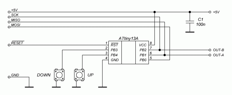

Енкодер на кнопках
товариш попросив для сина який повернувся з війни з травмами рук. зробити енкодер на кнопках для роботи в ефірі. згадав ідею і прагу болгарського радіоаматора LZ2WSG (veso74) енкодер був зібраний у старій комп мишці. 73!      сайт
- https://www.kn34pc.com/index_construct.html
attiny13_two_btn_enc_eml_01.ino_attiny13a_1200000L.zip
(443 байт) Завантажено 1113 разів

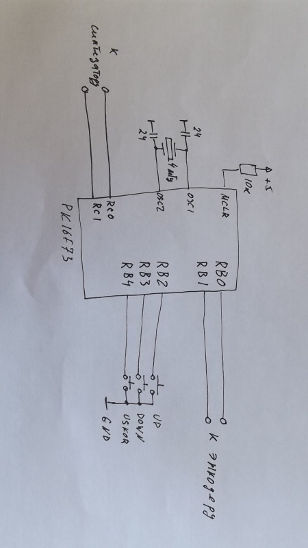

Re: Енкодер на кнопках
- - Висновок після випробування. дуже зручна конструкція у перебудові частоти. випробувана із синтнзатором Біленецького. рекомендую. ще варіант з нету 73!
uskor.rar
(3.37 Кіб) Завантажено 1087 разів
