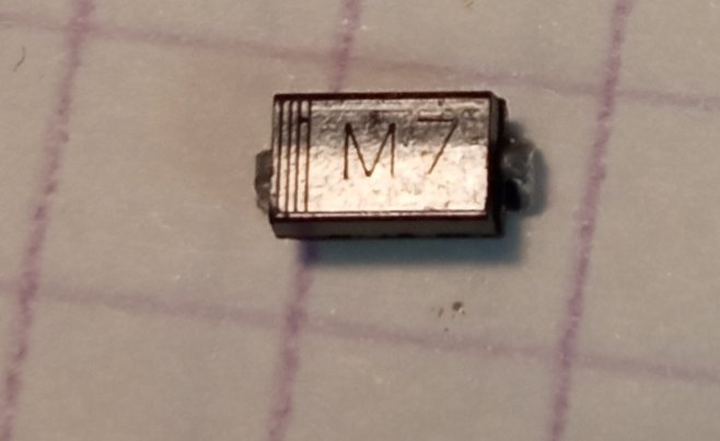

Вітаю, шановане товариство. Маю пару таких пробитих, як мені здається, діодів, можливо супресорів smd, з маркіровкою: W7. Стоїть пара в захисті між затвором та джерелом (істоком) транзистора в зарядному для автомобільних акумуляторів "ДНЕПР 20М". Було б чудово мати схему, але, нажаль, не маю. Раніше мав доступний ресурс пошуку в інеті, але зараз не маю. Хто знається, допоможіть визначити назву цього елемента. З повагою, Сергій. Лежить на сторінці зошита в клітинку.

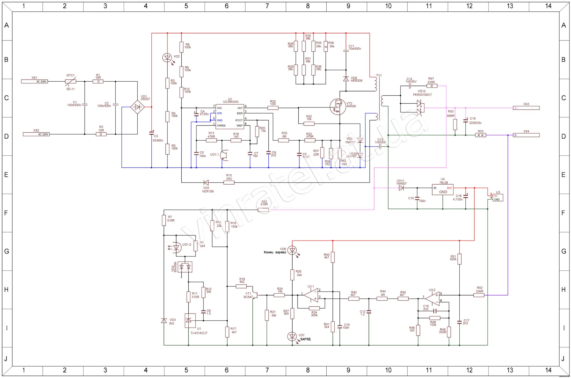

це не вона ?

Нажаль, не вона. Але, мабуть, це якийсь попередній варіант. В моєму є вибір величини струму зарядки 5-10-20 А або режим пусковий. Є також режим тренування батареї та десульфатації. LM358 два корпуси, причому задіяні усі... Ваш варіант менш потужний. Але в ньому стоять IN4007діоди. Може це вони й є?

Так це 1n4007( в смд виконанні)
Корпус:SMA(DO-214AC)

Нема з що Chat GPT розпізнав по фото :)

UR5VFT писав: ↑Пон липня 07, 2025 6:15 pm це не вона ?
Стандартна схема. Я в своїх конструкціях  діодів не ставив а тільки резистор на 10к. Вистачало , нічого не стріляло .  Він там треба щоб транзистор сам не відкрився бо гейт зєднаний з дрейном через ємність в середині мосфета .  То  через конденсатор на гейті накопичується напруга яка може просто відкрити транзистор і спалити його і схему .
