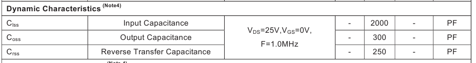

Там на виході стоять не IRF520. В мануалі пишуть що MOS RM3 але таких транзисторів не існує. Це перемаркер, або щось виготовлене на заказ
Погано шукали
https://www.mouser.com/datasheet/2/345/ ... wkp4G8zX5a
Виходячи з даташиту один IRF520, грубо кажучи, це два IRF510 в одному корпусі. Якщо ви плануєте використовувати KL-203 в SSB режимі, то там треба трохи переробити ланцюги зміщення, додавши змінні резистори в кожне плече. І зовсім не бачу сенсу використовувати 4 IRF520 в такому підсилювачі. Якщо цікаво, то більш докладно розкажу про переробку. Але рекомендую замінити 520-ти на 24-ті. І обов'язково треба підібрати хочаб дві пари однакових по параметрам транзисторів. В ідеалі всі чтотири з однаковими параметрами.
На IRFZ24 виходить дуже непоганий лінійний підсилювач. Але ФНЧ на виході обов'язковий. Хоча б 3-го порядку.
Ще одне... Зараз дуже багато "перемарка" як IRF510, так і IRFZ24.
Ще з вашого допису я не зрозумів який полосовий фільтр по входу ви відключали. В цьому підсилювачі взагалі нема ніяких фільтрів.
PS Скільки пробував IRF520 і IRF510 в різних схемах підсилювачів ні в одній зі схем не зміг примусити їх нормально працювати в лінійному режимі.
Погано шукали

З такими параметрами тільки 80ка буде працюватиПовна вхідна ємність буде дорівнювати Ciss+Crss*(Gv+1) де Gv - це підсилення по напрузі. Читайте про ефект Міллера
