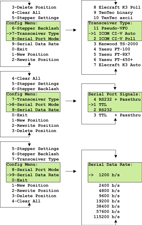

 Вимірювач потужності/КСВ + автоналаштування КСВ можна ввімкнути, установивши #define PSWR_AUTOTUNE як 1 у ML.h. Якщо ви плануєте застосувати цей параметр, вам також може знадобитися адаптувати інші #define до мосту VSWR, який ви використовуєте. Див. #define BRIDGE_COUPLING і VALUE_R15, VALUE_R17.
 Меню конфігурації(Завдання: потрібно оновити діаграму меню конфігурації нижче. Кілька нових пунктів меню було додано після версії мікропрограми 2.07, зокрема:
  • Вибір адреси ICOM CI-V
  • Режим пропуску послідовного порту
  • SWR Tune Threshold рівень
  • Шкали вимірювання потужності/КСВ
  • Період PEP вимірювача потужності/КСВ
  • Налагодити серійний номер на РК-дисплеї
  • Нові трансивери - Yaesu FT-747GX, Yaesu FT-990, Yaesu FT-1000MP, Yaesu FT-1000MPmkV

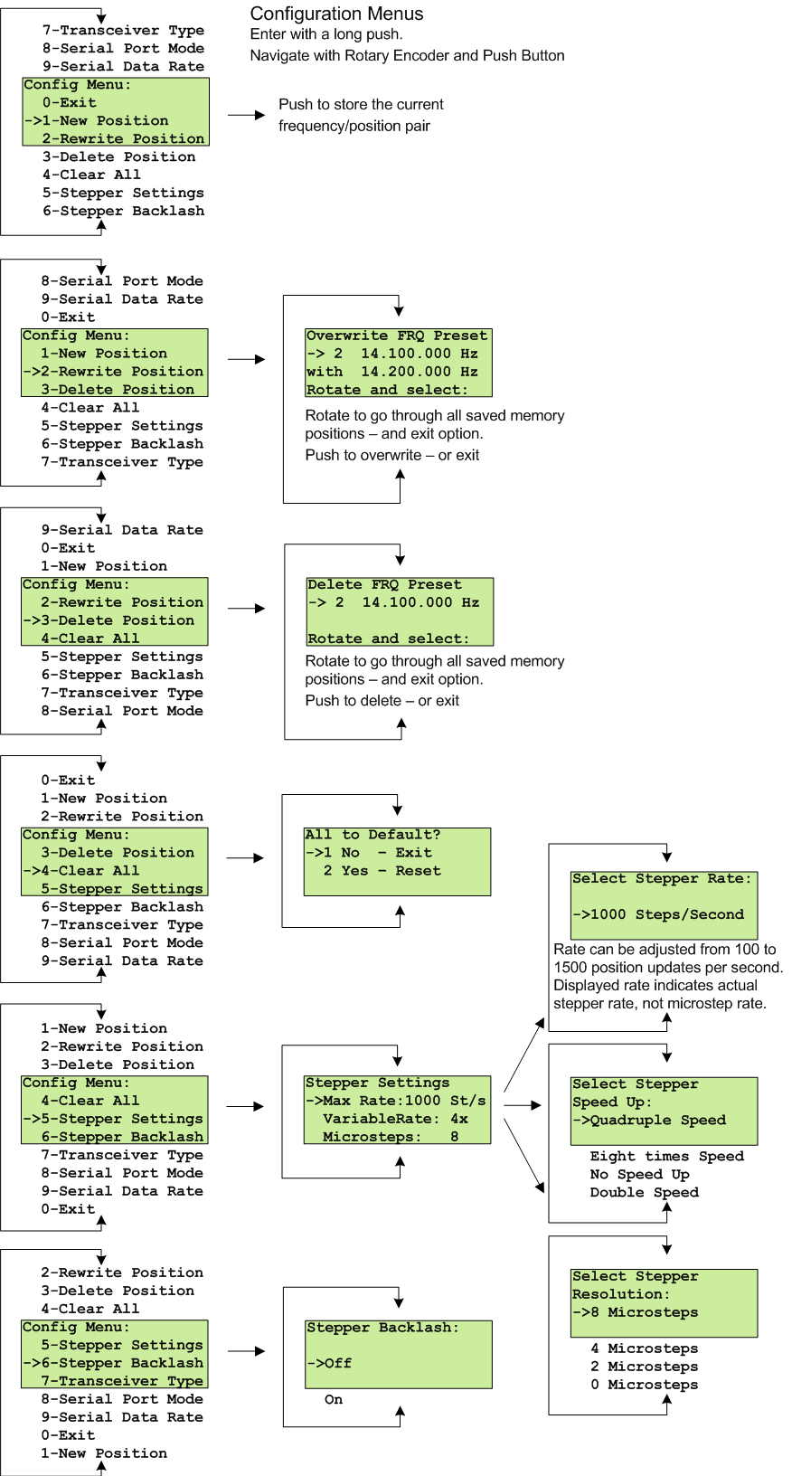

 Робота контролера магнітного контуру, включаючи функції меню:У наведеному нижче описі передбачається, що використовується режим Soft End Stop. Якщо не плавні кінцеві зупинки, перемикачі вгору/вниз завжди будуть активними, якщо кінцеві вимикачі не закриті. Налаштуйтеся за допомогою поворотного регулятора або перемикачів вгору/вниз.   У  режимі плавної кінцевої зупинки перемикачі вгору/вниз не працюватимуть, якщо вони не перебувають у межах уже налаштованого діапазону збережених позицій пам’яті.Тривале натискання перемикача Menu/Enact перемикає меню з 12 до 17 варіантів (залежно від вибору параметрів), які можна вибрати обертанням поворотного регулятора.
  1. Зберігати поточну пару частота/позиція (доступно до 200 спогадів)
  2. Керуйте збереженими парами частота/позиція. Тут ви можете прокручувати раніше збережені спогади та перезаписувати будь-яку пам’ять за вибором. Спогади відсортовані в порядку зростання частоти.
  3. Видалити збережену пару частота/позиція. Перейдіть до того, який ви хочете видалити, і натисніть перемикач Enact або вийдіть.
  4. Очистити все. Дві опції підменю: Так/Ні.
  5. Параметри крокового кроку, 3 варіанти підменю: Stepper Rate, Variable Rate і Microstep Resolution.
  6. Компенсація крокового люфту: увімкнено або вимкнено.
  7. Трансивер. Виберіть відповідний протокол послідовного зв’язку для трансивера.
  8. Адреса ICOM CI-V. Використовується лише з трансиверами ICOM
  9. Режим послідовного порту. Виберіть режим TTL або режим RS232.
  10. Послідовна швидкість передачі даних, 1200 - 115200 біт/с.
  11. Серійний номер налагодження. Перегляньте зв’язок між радіо та контролером на РК-дисплеї. Не дуже корисно, краще використовувати команду $trxdebug через послідовне з’єднання USB.
  12. Не дуже важливий вибір меню - поверніться з меню :)
Ці додаткові пункти меню доступні, якщо реалізовано параметри вимірювача потужності та КСВ:
  1. Поріг налаштування КСВ. Виберіть максимальний SWR для успішної настройки SWR.
  2. Вибір шкали Power Meter. Дивіться сторінки вимірювача потужності/КСВ.
  3. Калібрування вимірювача потужності. Передайте відомий рівень потужності, налаштуйте зчитування за допомогою кодувальника та Push. Тепер ваш глюкометр відкалібровано.
  4. Виберіть період PEP тривалістю 1, 2,5 або 5 секунд для зчитування вимірювача потужності.
  5. Якщо вибрано параметр AD8307, тоді є пункт меню для Power Meter Awake Sense.
Спогади можна зберігати в будь-якому порядку, вони будуть автоматично відсортовані від найнижчого до найвищого. Після того, як ви збережете пару чи більше спогадів, у вас буде робочий діапазон, у межах якого конденсатор автоматично налаштовуватиметься відповідно до частотних даних з радіо. Якщо ви налаштуєте радіо за межами найнижчої/найвищої пам’яті, контролер не намагатиметься налаштуватися. Ви завжди можете точно налаштувати позицію, повертаючи енкодер (або перемикачі вгору/вниз). Зсув точного налаштування (дельта) буде продовжувати діяти, коли змінюється вхідна частота, іншими словами, нове автоматично налаштоване положення зберігатиме той самий зсув. Якщо ви хочете постійно ввести зміщення щодо всіх збережених пам’яті, коротко натисніть перемикач Enact.Щоб отримати детальний опис того, як відкалібрувати контролер, зверніться до одного з PDF-документів, доступних у нижній частині цієї веб-сторінки. Робота з функцією компенсації люфту або нахилу:При регулюванні конденсатора з точністю під градус будь-який люфт або нахил у механізмі з’єднання призведе до величезних неточностей залежно від того, вгору чи вниз налаштовано конденсатор. Щоб боротися з цим, можна ввімкнути функцію компенсації люфту.  Я б рекомендував використовувати функцію компенсації люфту для підвищення надійності позиціонування, без неї точність позиціонування конденсатора буде досить низькою. Функція люфту працює таким чином: Коли контролер отримує від радіостанції інформацію про частоту, нижчу за останню попередню інформацію про частоту, він:
  1. Перейдіть на нове положення
  2. Налаштуйтеся далі на встановлений кут, а потім, нарешті, налаштуйтеся назад на той самий кут. Користувач може регулювати кут нахилу від 0 до 400 кроків.
Нешкідливий, але дивний побічний ефект функції компенсації люфту полягає в тому, що щоразу, коли ви налаштовуєте VFO повільно, люфт буде запускатися щоразу, коли нова частотна інформація буде отримана від радіо. Це виглядає трохи тривожно, але насправді працює дуже добре.З увімкненою функцією компенсації люфту та під час використання перемикача вниз для точного налаштування резонансу це найкраще зробити короткими пульсаціями перемикача. Швидкість налаштування змінного конденсатора:Щоб скоротити час, необхідний для налаштування, особливо під час перемикання між діапазонами частот, контролер реалізує змінну швидкість налаштування конденсатора на основі відстані шляху.Максимальна швидкість встановлюється в чотири рази більше звичайної швидкості, але може бути визначена інакше за допомогою функції меню «Налаштування 5 кроків». Більш детальний опис наведено в одному з PDF-файлів, доступних внизу цієї веб-сторінки. Пропонований перший тест:Контролер увімкнено та на РК-дисплеї відображається частота радіоприймача.
  1. Перемістіть степпер у якесь конкретне та помітне положення, повертаючи енкодер.
  2. Тривале натискання перемикача Enact потрапить у меню налаштувань, причому «Нова позиція» буде першим зазначеним вибором у РК-меню (якщо ні, поверніть кодер, щоб вибрати).
  3. Коротке натискання перемикача Enact, і положення буде збережено.
  4. Тепер налаштуйте трансивер на іншу частоту, скажімо, на 100 кГц вище.
  5. Поверніть кодер, щоб кроковий крок повернувся, скажімо, на два оберти за годинниковою стрілкою.
  6. Збережіть це положення.
Тепер, коли ви зменшуєте частоту трансивера VFO на 25 кГц, степер повертатиметься проти годинникової стрілки на півоберту... тощо... Деякі зауваження щодо LCD:Верхній рядок «Радіо:» вказує інформацію про частоту, отриману від радіо.Другий рядок «Tuned:»   вказує на розраховану частоту найближчого відповідного положення крокового двигуна.  Роздільна здатність, яку ви бачите в розділі «Налаштована частота», відповідає крокам налаштування крокового двигуна. 1600 кроків на повний оберт. Якщо ви бачите стрибки 250 Гц на крок, то повний оборот становить 1600 * 250 Гц = 400 кГц. Щоб подати це в перспективу, з моїм 24-футовим контуром, використовуючи конденсатор на 16 обертів 5 - 465 пФ; між 3,5 і 3,6 МГц. Я бачу роздільну здатність кроку 157 Гц.Третій рядок показує обчислену позицію на основі частоти, отриманої від радіостанції, і фактичну поточну позицію. Вони можуть відрізнятися, якщо для точного налаштування резонансу використовувалися перемикачі Encoder або Up/Down. Четвертий рядок показує активний діапазон (між якими двома збереженими парами частота/положення ми знаходимося) і чи активний кроковий двигун чи вимкнено.   Кроковий двигун автоматично вимикається через 5 секунд після кожного використання. Команди USB:Якщо USB-порт контролера під’єднано до ПК, він числиться як послідовний (COM) порт. Цей послідовний порт має два режими для вибору (пункт меню 8, Режим послідовного порту):
