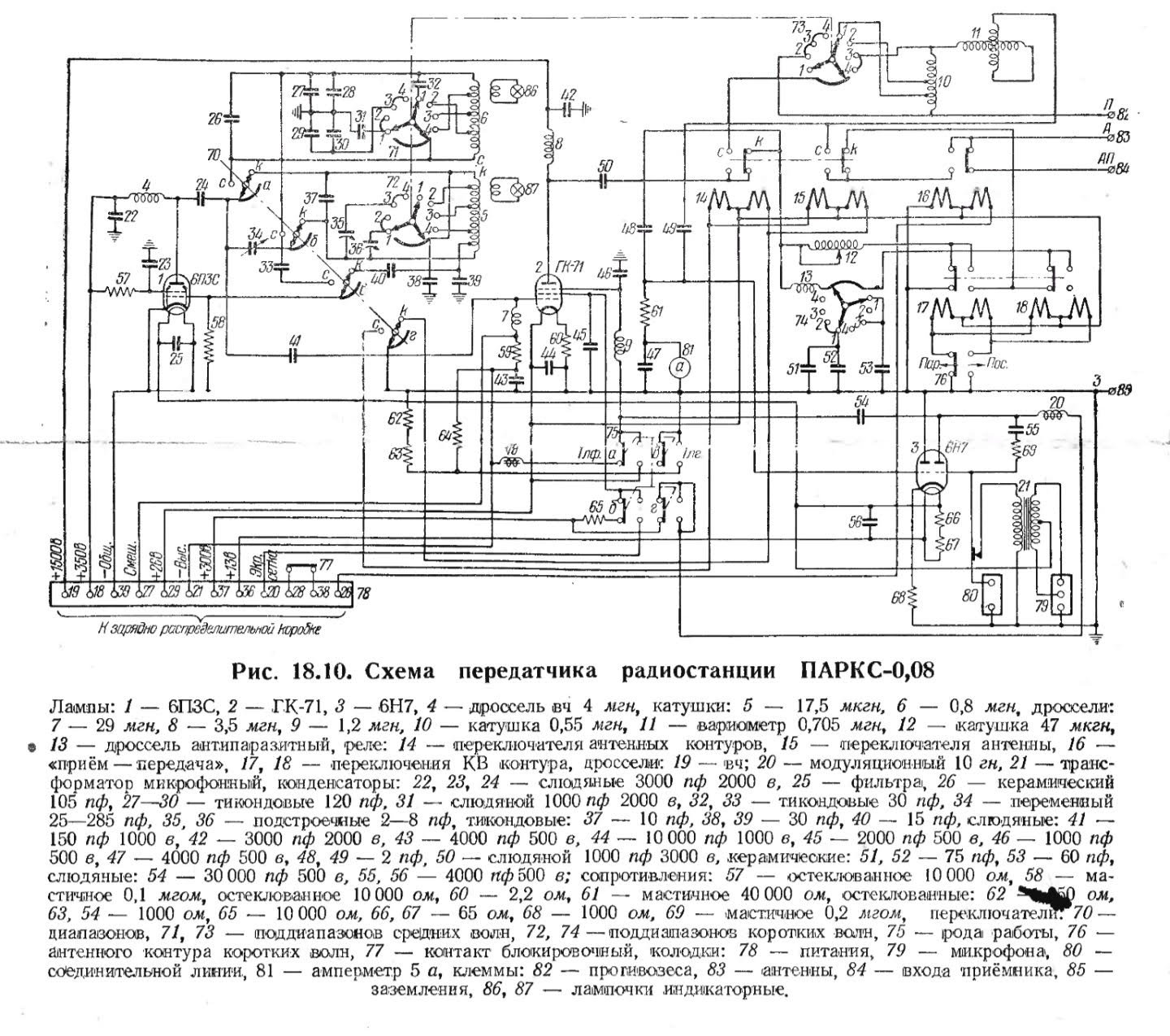

 не знайшов, тільки обкладенка.
 пока викладу те що єсть. Схема передавача:

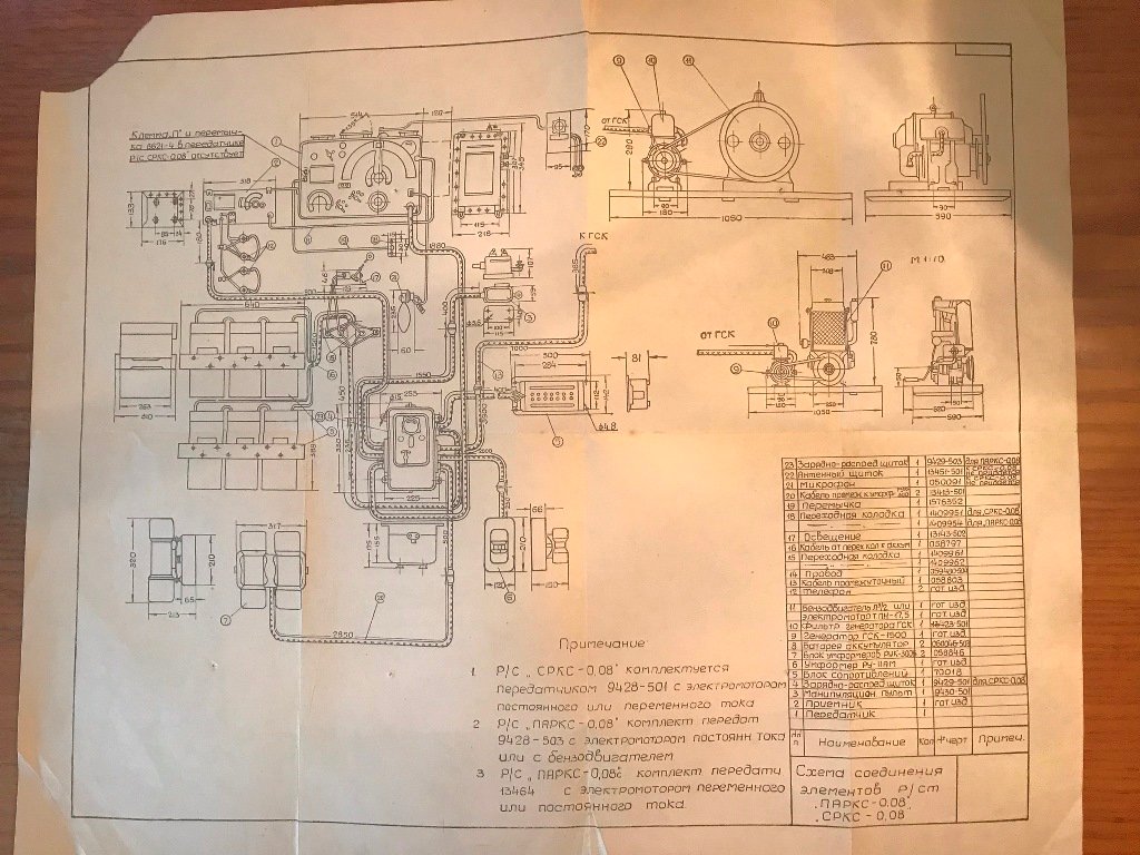

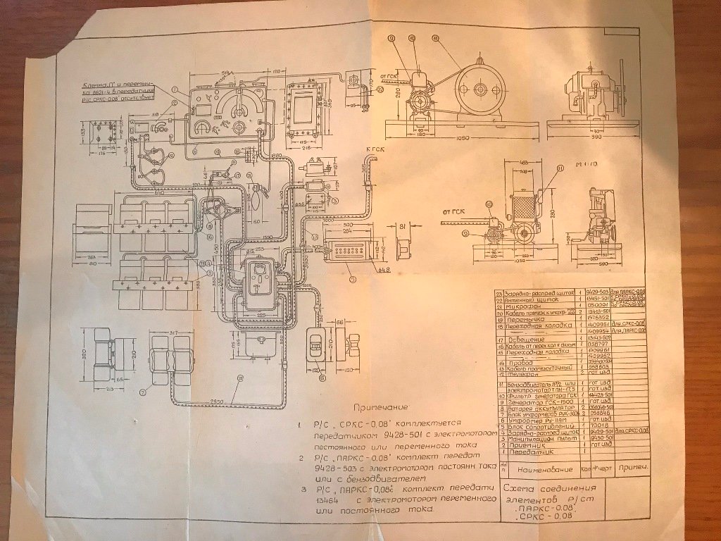

Re: Радіопередавач ПАРКС 008
У мене є така книженція. Тільки вчора дістав її з полички, бо вирішив перевірити роботу приймача ПР-4П (після десятиліть збрігання ), який входив в комплект ПАРКС-0,08.
Обкладинка відсутня, і немає схем. Є тільки загальна схема радіостанції.
