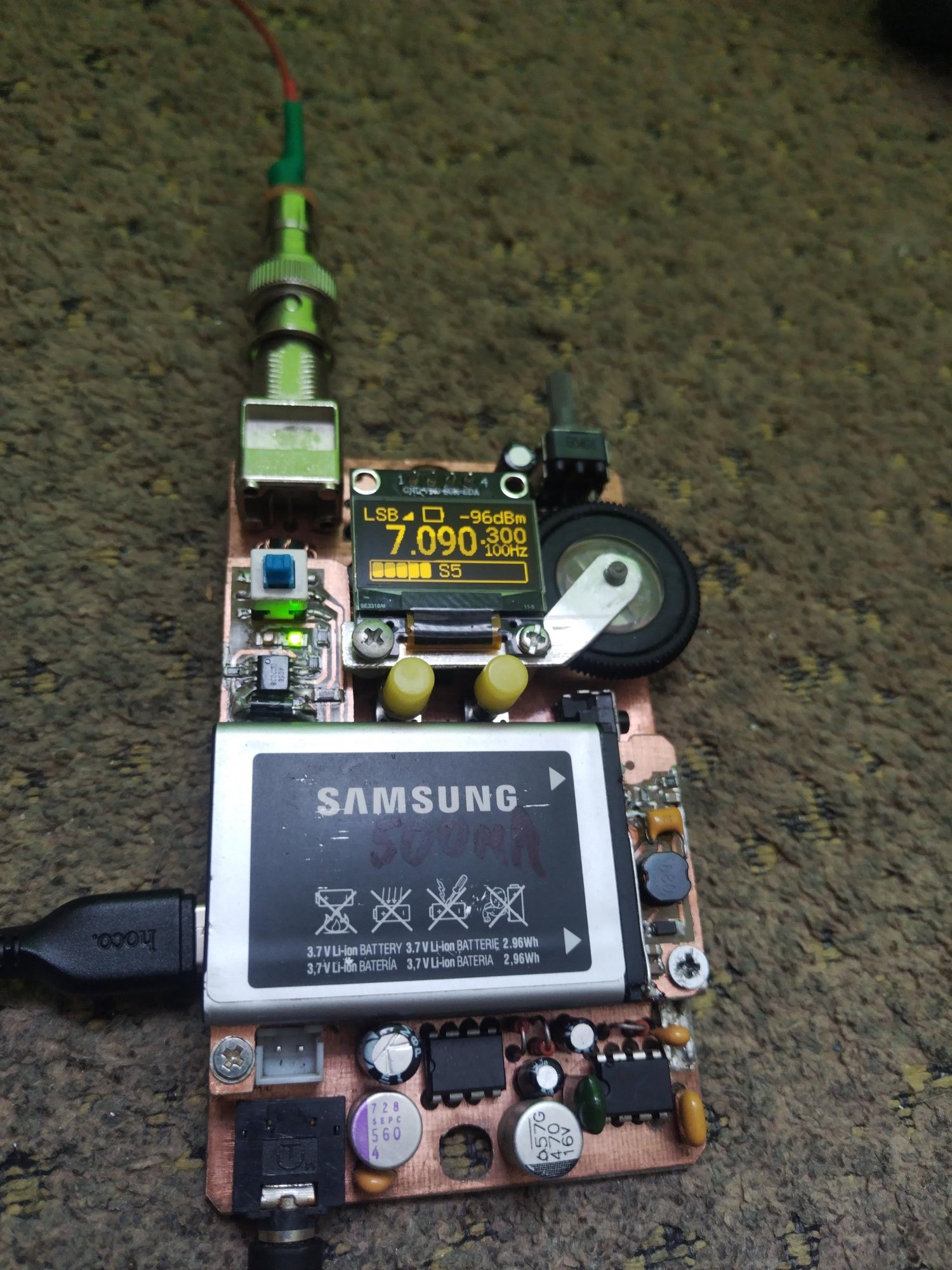

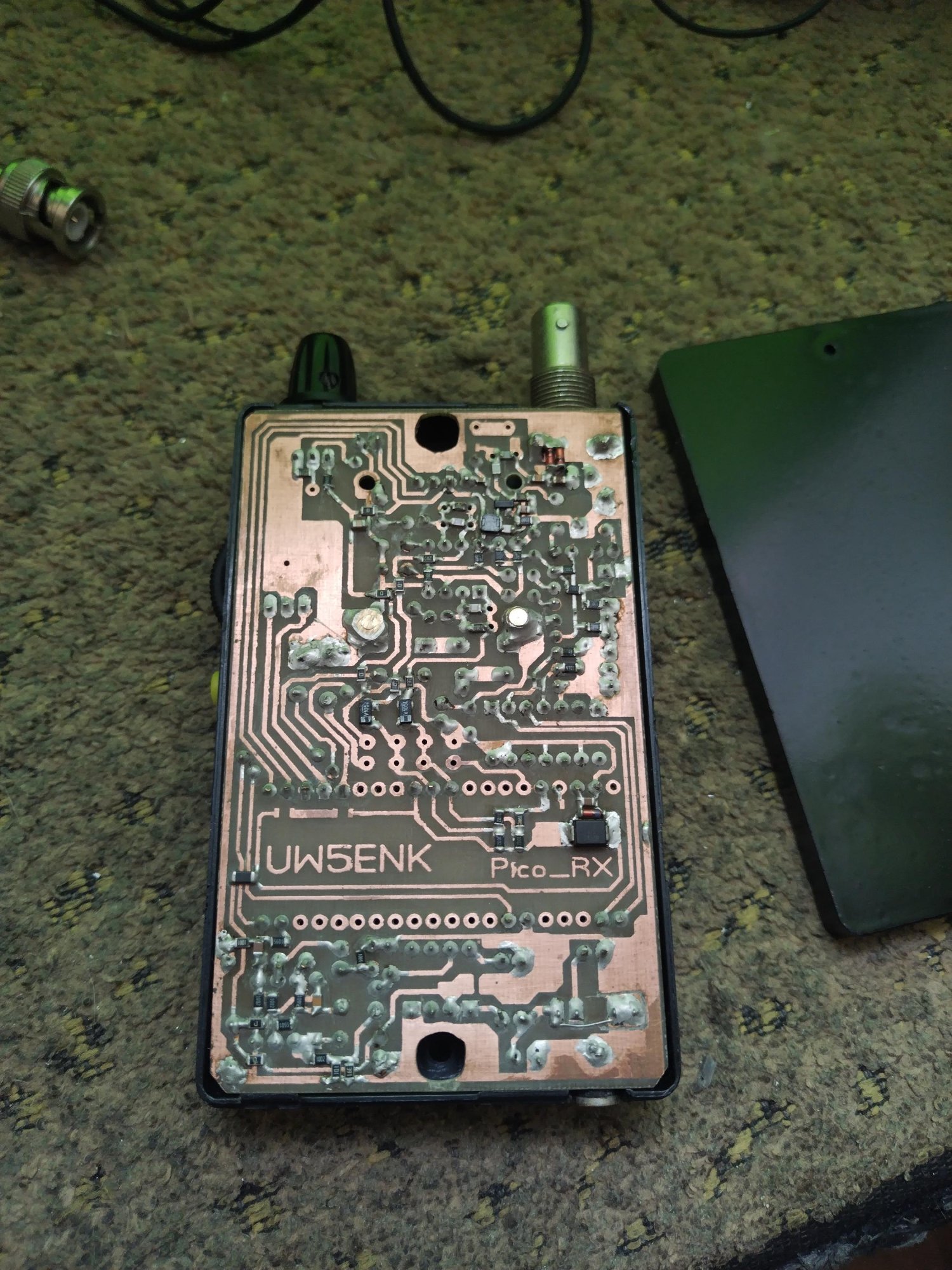

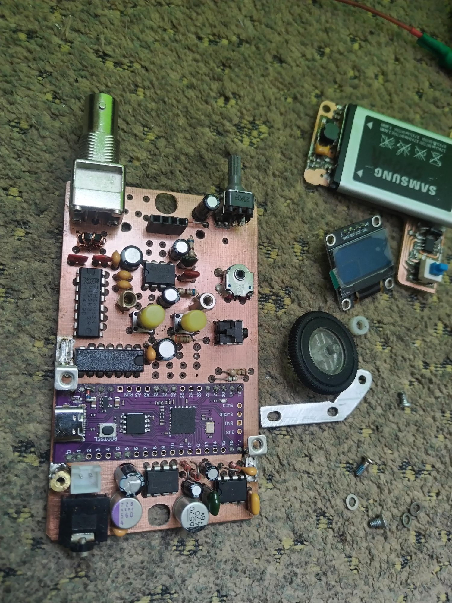

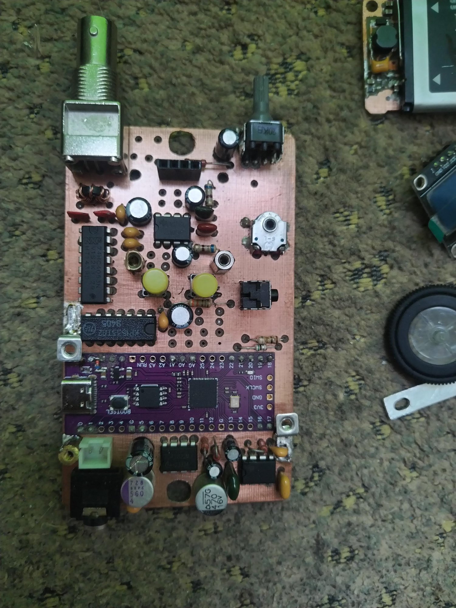

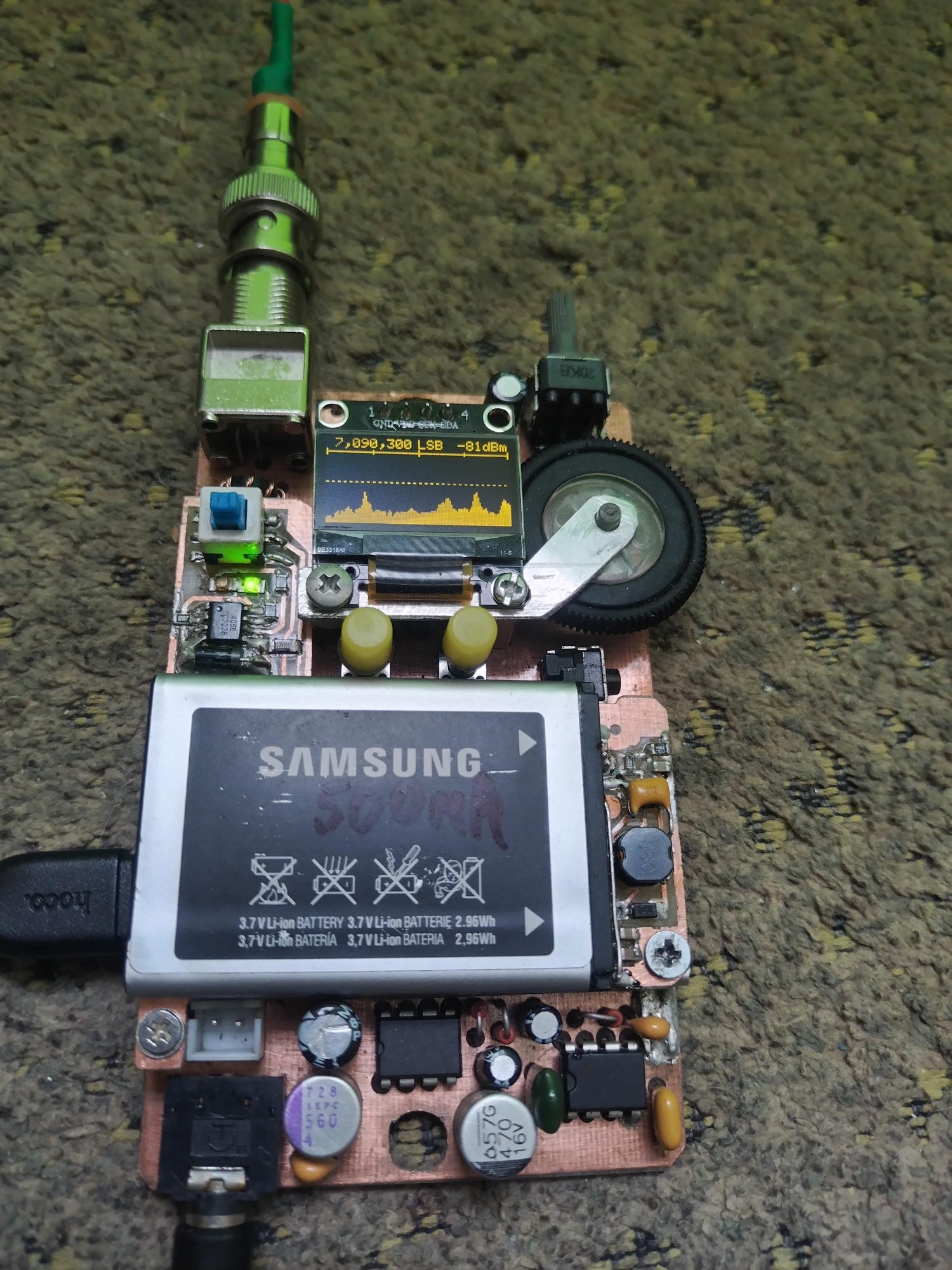

конструкция выходного дня

Цікаво виглядає.як ваші враження від роботи?

Повідомлення will-kidd »
досить добрэ приймае,десь на рiвнi популярного приймача ats-20.треба ще вхiднi контура зробити поки що антенна прям до затвора увч тому все шумить.дороблю та зниму вiдео про нього,а поки так- https://drive.google.com/file/d/1buvSry ... sp=sharing
