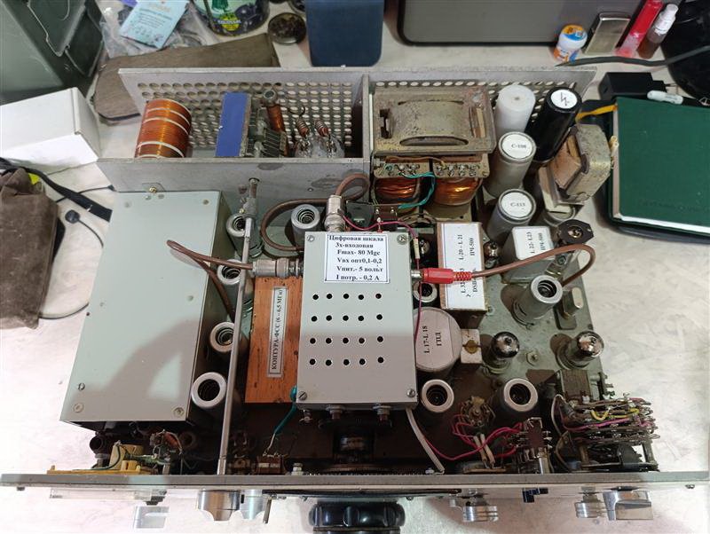

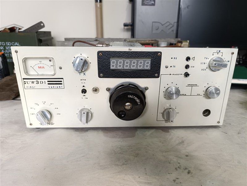

Вітаю. Все ж таки вирішив створити тему)
Дістався мені UW3DI ламповий. Увімкнув його і він нічого не приймає) Із того, що я перевірив:
1. ГПД працює (наміряв 5482,7кГц - 6010,7кГц)
2. Опорний генератор 500кГц працює (наміряв 499,93кГц)
3. Кварцеві генератори працюють
4. ПНЧ схоже, що працює
В антенний роз'єм підключив декілька метрів дроту, збільшилась кількість шумів.
Що робити далі? Буду вдячним за допомогу. Із приладів - частотомір, мультиметр, nanoVNA.
П.С. Знаю, uw3di тема мабуть заїзжена, в інтернеті куча інформаціїї. Але що з нею робити толком не розумію.

бажано крім частоти вказувати реальні напруження на навантаженні. а трансівер Вам класний дістався. Біблія ДІ у Вас є? Часта проблема це контакти шашлику та панельки. пробуємо. ворушимо..
  почніть з унч.. 73!
- раджу зібрати таку штуку. але  для лампових на вході  детектора додати атенюатор
 - https://www.youtube.com/watch?v=9Xz0SOyQs5M

реальна напруга заміряна вч вольтметром наприклад вихід гпд на змішувач за вашою схемою С87 катоди 3 і 8

рекомендую зібрати для ремонту другий пробник на відіо. п'єзо кварц на 500 кгц від пультів жовтий з буквою Е.. 73!

Краще дивись авторську схему, бо чув, що ця схема що у тебе з помилками.
P.S. В нанку втикаєш шматочок провода (10-15см), в трансивер теж кілька метрів, вибираєш на нанці CW mode, ставиш потрібну частоту, та й ловиш на транивері ...

Замінив погнутий роз'єм який там був на pl-259. Подав із nanoVNA сигнал через ємність 1nF прямо на антенний роз'єм, то чутно його в динаміку і досить гучно. Перевірив на всіх діапазонах. На шматок дроту невеликий почав щось приймати, але тихо. Потрібно робити якусь антену нормальну. Чому почав приймати не відомо, можливо щось таки поворушив і з'явився контакт там де його не було) Буду далі щось робити.

Пропаяй контакти на роз'ємах/шашлику/панельках ламп.

На виході нановна дуже сильний сигнал - так робити не треба. 1nF на ВЧ це те ж саме що й без конденсатора. По правильному то треба ГСС нормальний та осцилограф, інакше це все пусте

Так в тому то і діло, що ні ГСС ні осцилографа не маю. Мабуть відкладу це на потім. Або буду шукати ще варіанти як обійтись тими приладами, що в мене є.
