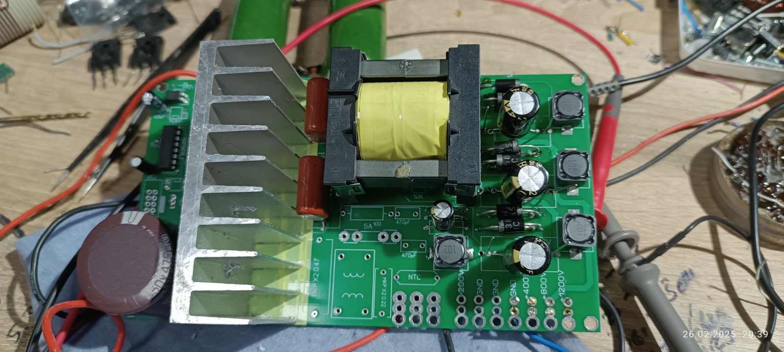

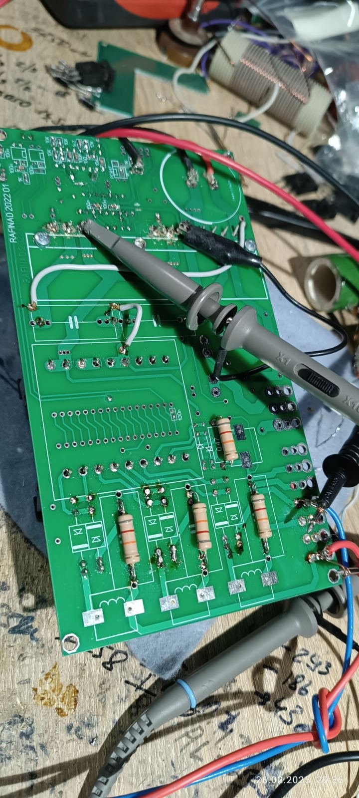

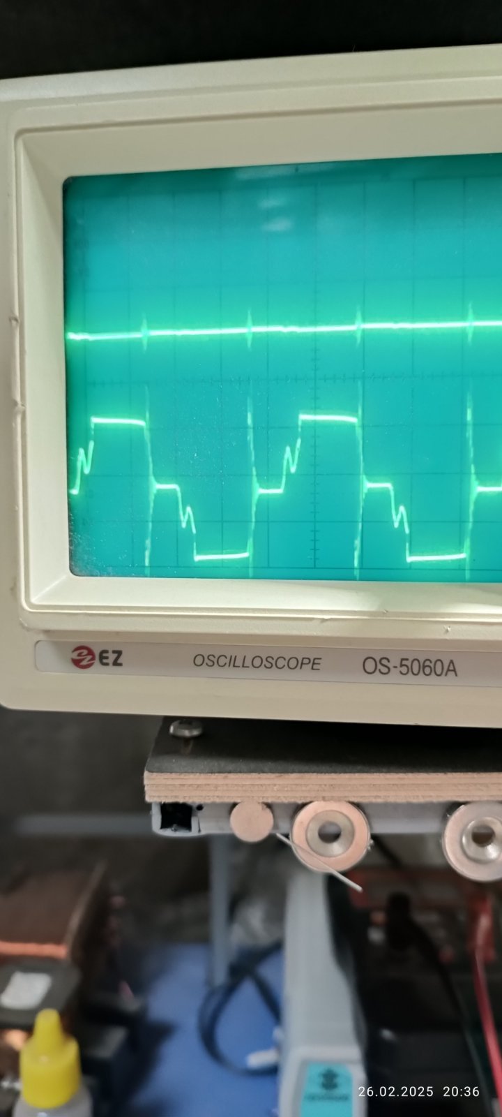

 Всім доброго.
Тема цікавила давно, поки дійшли руки до експерементів.
Коротко : контроллер 3525, частота 55 кгц, від ТГР у отказався (мінімалізувати кількість саморобних деталей) драйвер IR2110, на виході мосфети, напівміст, трансформатор на ETD44, простіше мотать,  вторинна сторона : три обмотки по до 400в, кожна на свій міст на SF58, дроссель 330 мкгн, конденсатор 22 мкф 450в, і резистор розрядки конденсаторів.
На платі ще обмотка -200в по схемі подвоєння.
Робив в лютому  22го, не доробив, і забув про цю плату.
Схему шукаю, як що буде зацікувленність- або знайду , або намалюємо.
Ще пробував аналогічний блок з схемою помноження на виході, можна множити на 3 і на 4, не потрібні конденсатори з великою ємністю, використовував 10-20 мкф на робочу напругу.
хотів викласти фото, але не знаю як.

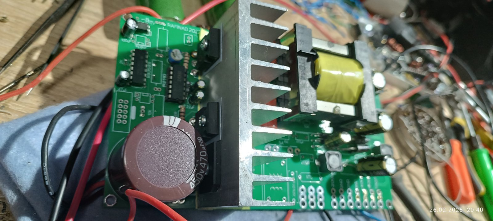

напругу з мережі не давав, пока з лабораторних блоків, три блока по 63в послідовно, сумарно 190в.
Нагрузка 10 резісторів 150 ом по 10вт. Легко отримав  900в, мосфети наргіваються, градусів 45, але так і повинно бути.
Зворотний зв'язок теж не задіяв, трохи мало часу, але на платі все єсть, там під трансом видно цепочку під десяток стабілітронів, так це і єсть для зворотного звязку. Поки нема чого паять туди.
Вся мало сигнальна сторона живиться від зовнішньго болока 12в, запускається подачою 12в на плату.
В ідеалі хочу отримати 1200в високого при 0.5А . Пока слабих сторон не виявив.
Сама печатка зпроектована з непорозуміннями, наприклад, випрямляючий міст можна відкрутити з радіатора тільки випаявши єлектроліт, та і не нада було так здавлювати монтаж.
зараз стоять мосфети STW19NM50.

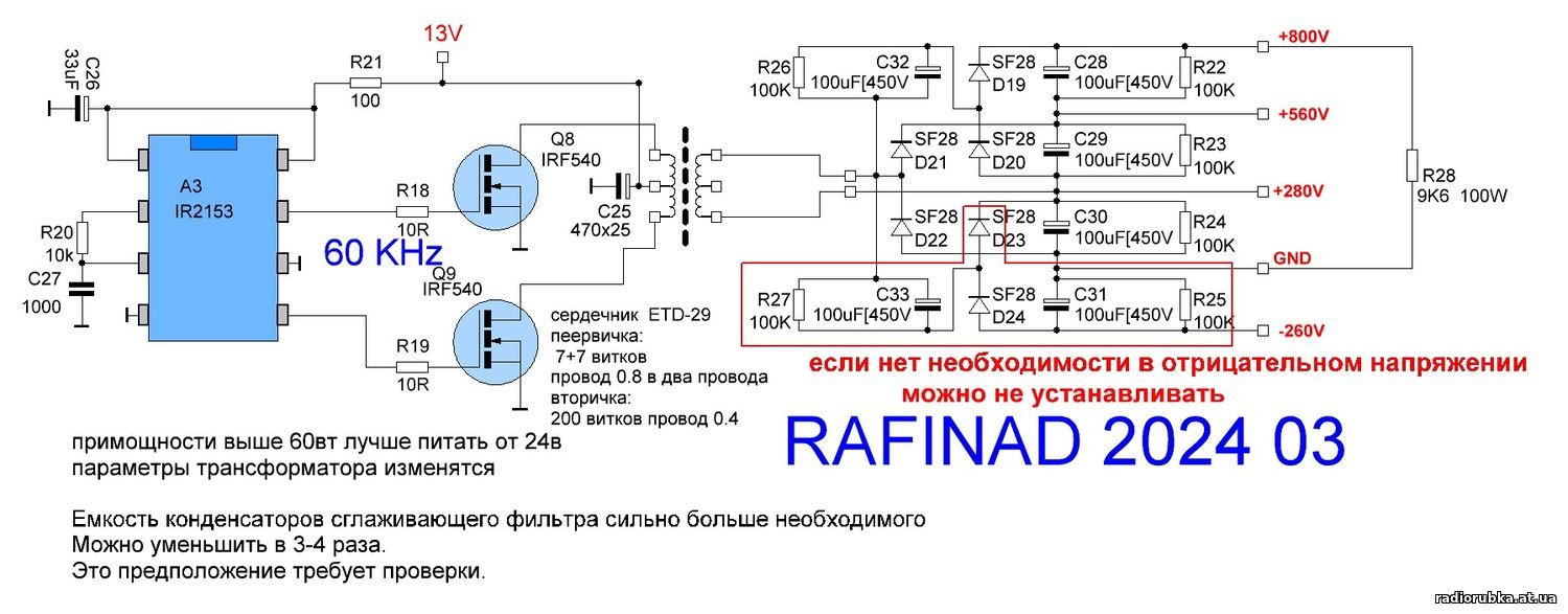

- В ідеалі хочу отримати 1200в високого при 0.5А -
- З якими лампами думаєте застосувати. для багатьох бажано анодне 1400-1600 вольт зараз у нас багато хто робить ум. на 2х гу 72 500Вт і такий бп ідеално підходить 73!

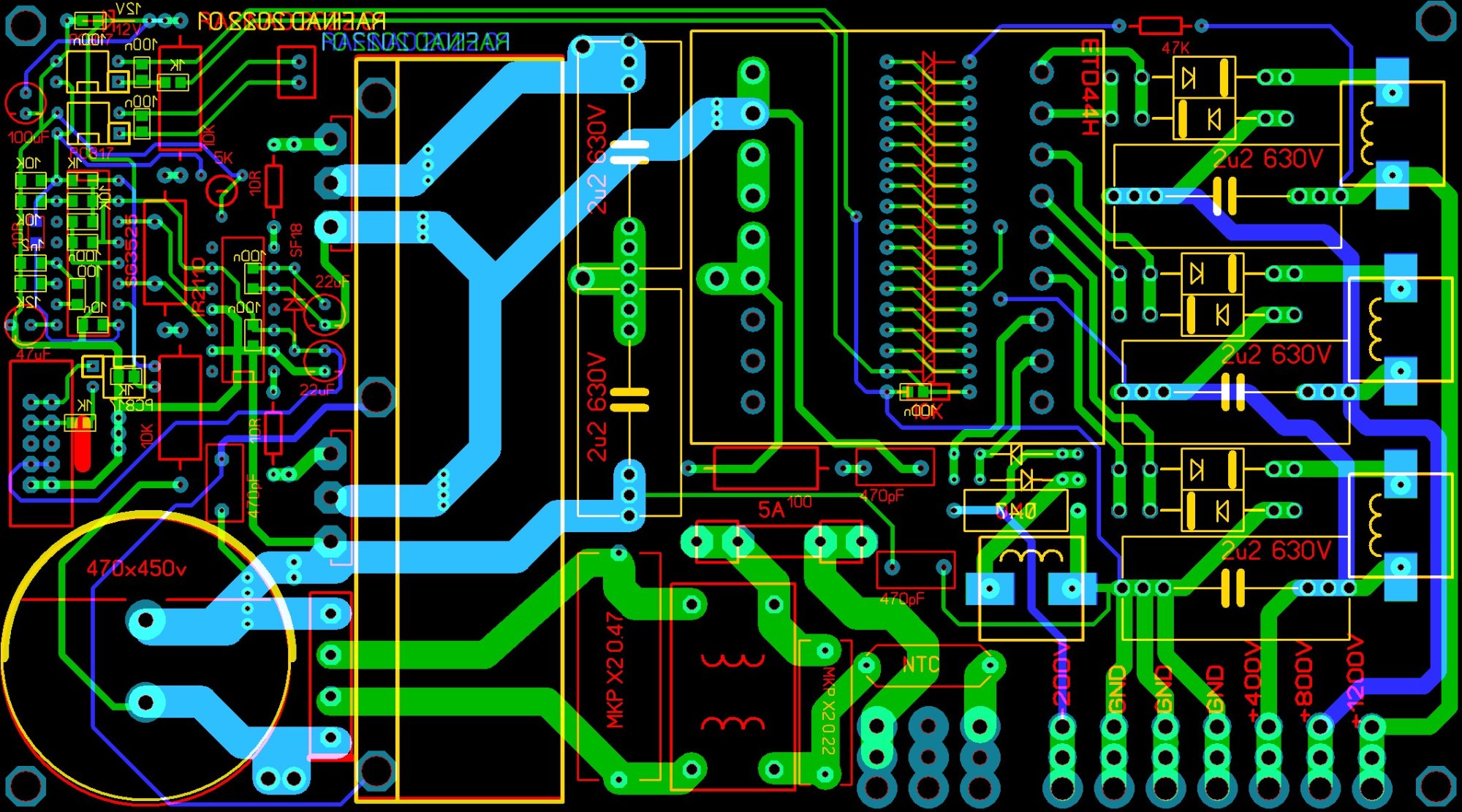

 для більшої напруги нада більший магнітопровод, У ЕТД44 габаритна потужність 700вт при 50 кгц, нада або ЕТД49 або більший. А ще можна помножувати на 4 , я пробував , але детально не тестував.
Робив ось так:
 схему шукаю, як що не знайду то нарисую заново, пока топологія плати:
зворотний звязок в черзі, там нада на 1000в стабілітронів набрать. Або шось придумать.

 схему шукаю, як що не знайду то нарисую заново, пока топологія плати:зображення_viber_2025-03-01_20-55-26-438.jpg
Платку самі розводили?
Бо на платі є серйозні косяки.
sirop
Повідомлень: 19
З нами з: Пон березня 11, 2024 11:06 am
Been thanked: 12 times
Повідомлення sirop »
та да , сам.
А в чому косяки ?    Я ж тому і викладую на форум, кілька голів краще ніж одна.
