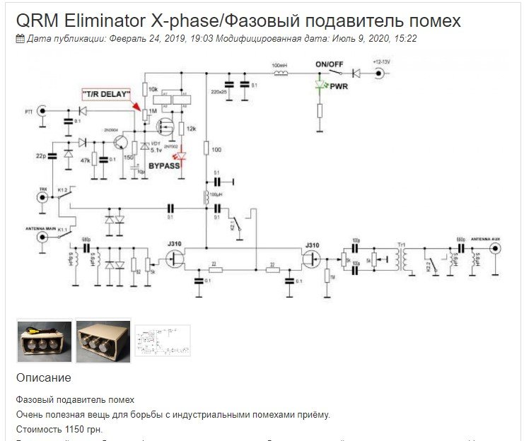

Це мабудь сама розповсюджена схема, і навіть працює! Але знову ж таки на хвилинку замислимося, що в нас з динамікою, і навіщо нам зайві нелінійні елементи?
Так, я саме про транзистори, вони досить непогані, але, тут їх по штуки чотири мабудь потрібно, впаралель, а не по одному.
 Може спростимо схему?
А хто звернув увагу на першому скріні, яка ціна готового девайса?  :D

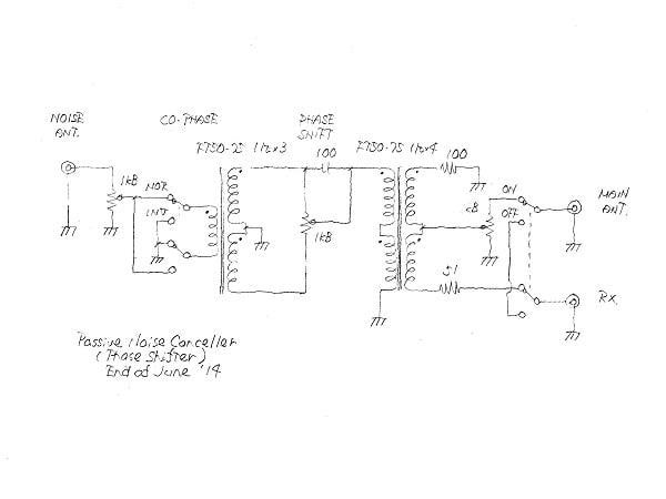

Отже викинувши все зайве маємо просту конструкцію, на ПАСИВНИХ елементах, які не будуть вносити спотворення, та не будуть вносити нелінійність (тут нема напівпровідників).
Так, ми маємо досить сильне ослаблення сигналу, а преамп у нас для чого? Шуми підсилювати? ))

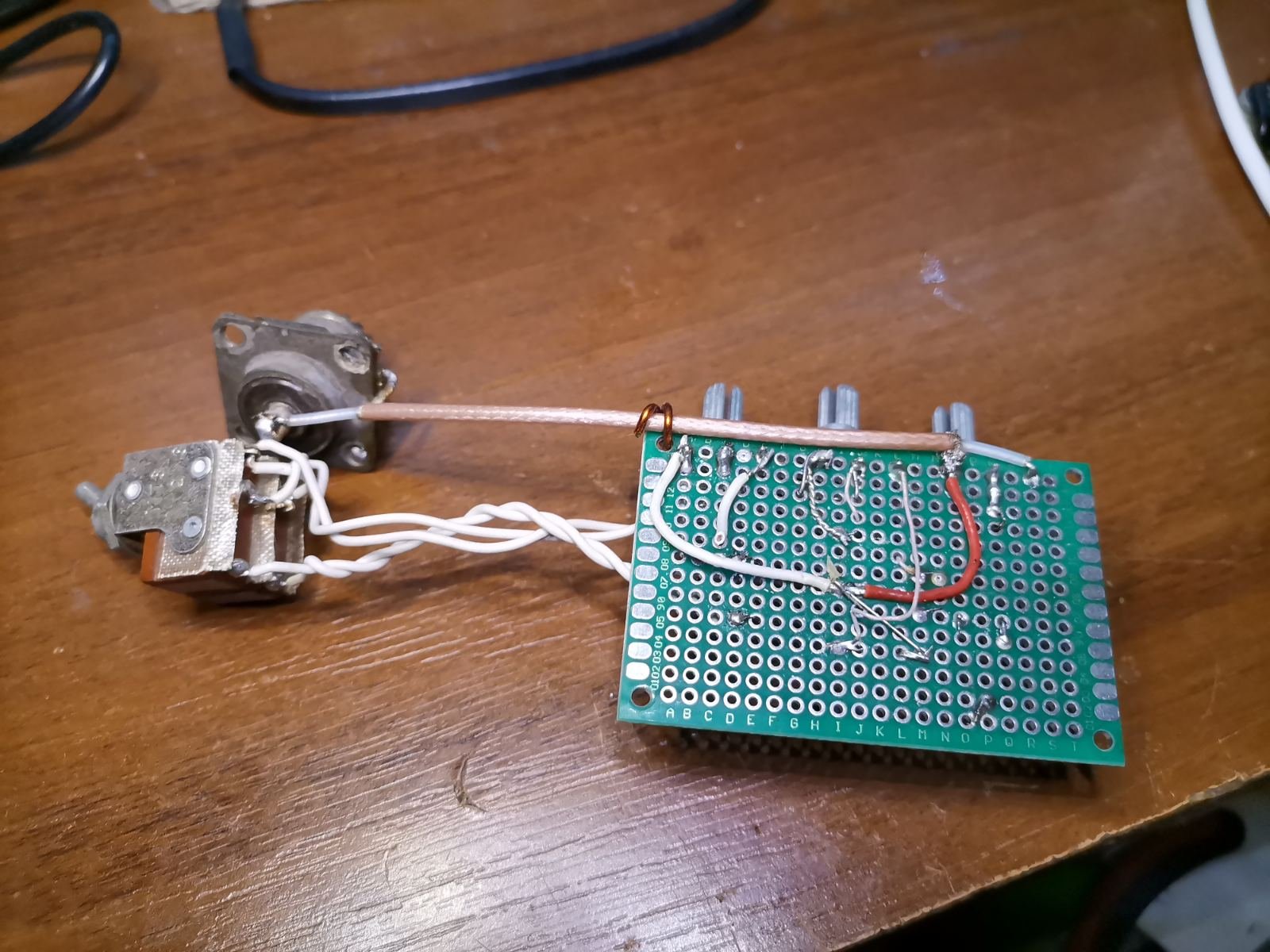

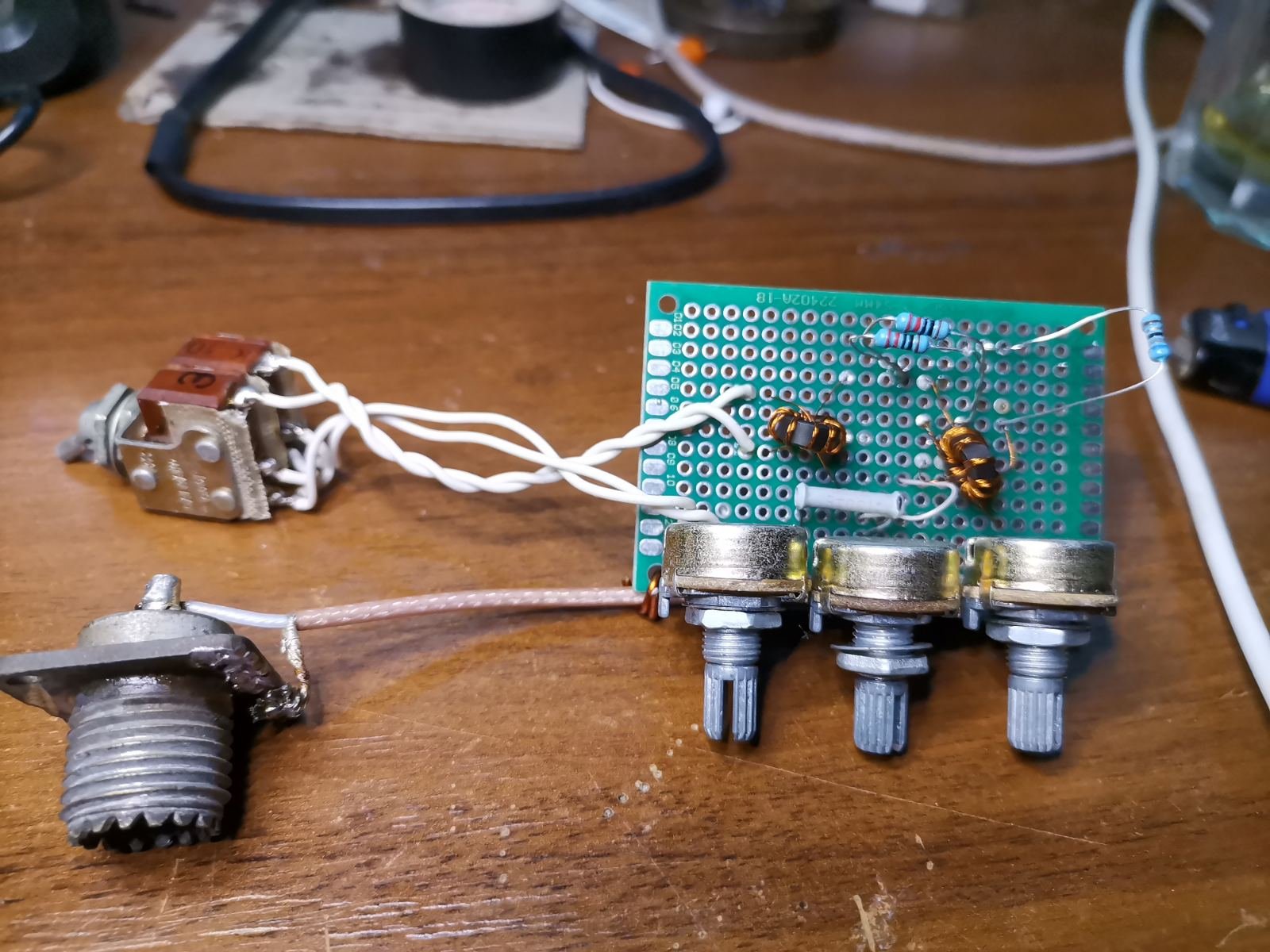

Схему цю я випробував, і воно дійсно працює. отже, спочатку фото. Робилося "з пластиліну та сірників", ну зрозуміло, так ))) так що ногами не бийте. Це чисто  експеримент.
А тепер, власне, плюси та мінуси, і чому я НЕ використовую цю конструкцію. На жаль..
Для нормальної роботи нам має прийти на один вхід корисний сигнал та завада, а на другий завада без корисного сигналу. Інакше.. ну нічого не буде.
Завада має бути ну не дуже сильно широкосмуговою, або локалізована в одній точці простору, так, саме це важливо.
При цих, як мінімум, умовах ми зможемо скоригувати антену приймання завади, і "очистити" корисний сигнал.
А тепер власне "мінус", який не дасть мені нормально користуватися цим девайсом. Я знаходжуся на 5му поверсі, вище мене тільки техповерх, та мачта антени. З трьох боків аналогічні 5ти поверхівки, а внизу лінія 380 та освітлення (зараз не працює, але то не так вже суттєво). Локалізувати перешкоду, НЕ МОЖЛИВО. Тому що "валить" вона з усіх боків, з різними фазами та амплітудами! Робити велику антену... Ну то і корисний сигнал прибереш. Так, в мене цей пристрій може придушити якусь одну складову шума, причому на 1-2 бали,  це досить гарно, але.. Це я можу фільтром по НЧ вигризти ))
Так що подібні речі мають сенс коли можна локалізувати випромінювач перешкоди, або коли просто хочеться цікавого експерименту ))

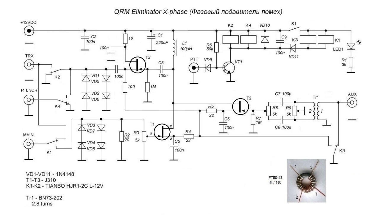

Схема (ще одна) яку використав Володя UR5CAF
 тут вже є каскад повторювача, та відосик по роботі данної конструкції

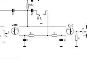

Від себе добавлю: на той час, коли задумав робити цю конструкцію, не було в мене транзисторів J310. Вирішив поекспериментувати і замінив їх на КП303Д. Зараз вже є J310 але не хочу розбирати і міняти.
Re: Фазовий шумодав на КХ частотах
Чудово працює!

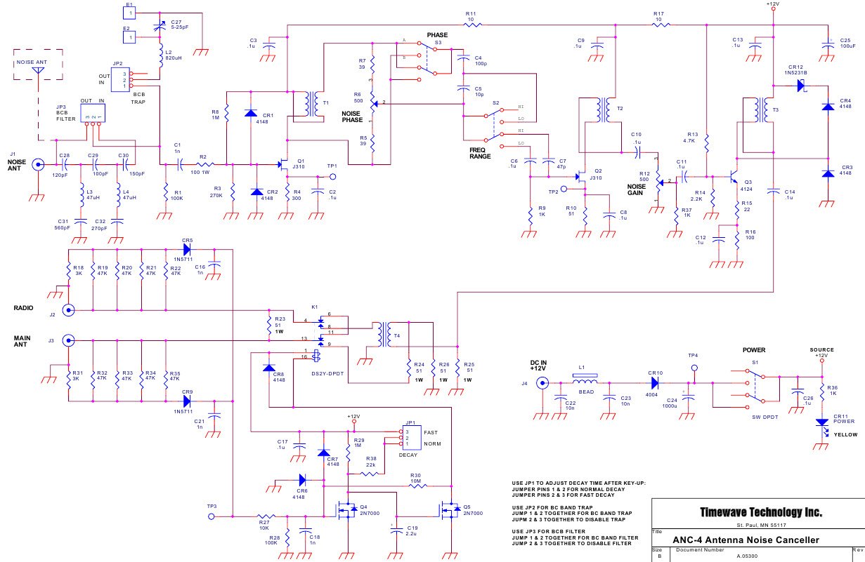

Стосовно схемотехніки. Схема з двома J310 які включені паралельно - це MFJ-1026. Схема розповсюджена, але з динамікою є проблеми.

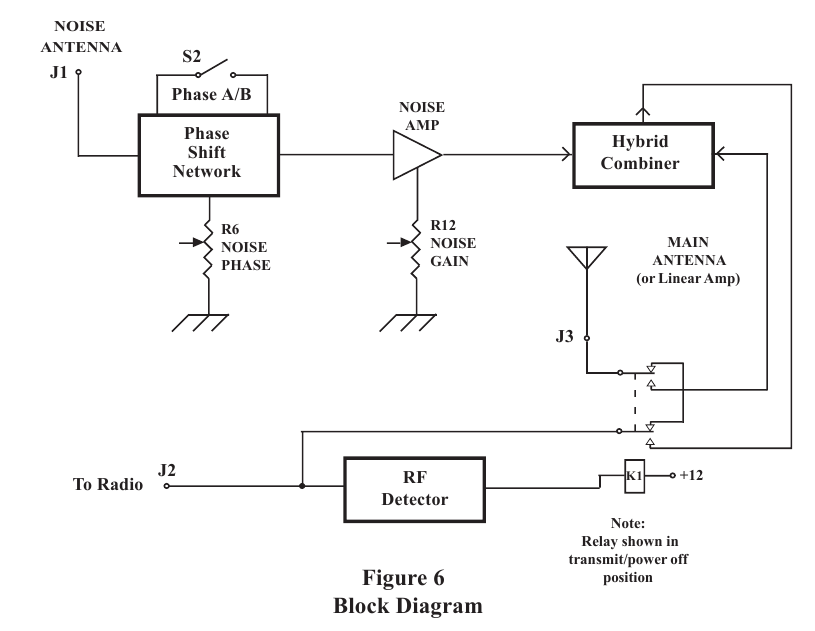

Дуже цікава інша комерційна схема Timewave ANC-4
timewave anc-4 antenna noise canceller.jpg (145.88 Кіб) Переглянуто 112568 разів
Якщо уважно подивитися то підсилення та інша обробка, яка може призвести до нелінійних спотворень є тільки в "шумовому каналі", а сигнал з основної антени (main ant) поступає на вхід приймача без жодного підсилення. Є ще декілька схем, але вони не дотягують до рівня і продуманості цієї, тому не буду їх викладати

Так, про динаміку за такої схеми можна забути. Але коли рівень перешкоди +10 дБ, то до динаміки там далеко. Коли перешкод нема - шумодав відключаю і реле перемикає антену відразу на трансивер.

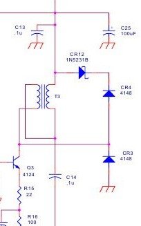

А... толком поясни функцію діодів та стаба...
UR5VCP писав: ↑П'ят вересня 23, 2022 9:20 pm А... толком поясни функцію діодів та стаба...
Обмеження імпульсних перешкод, як я розумію
