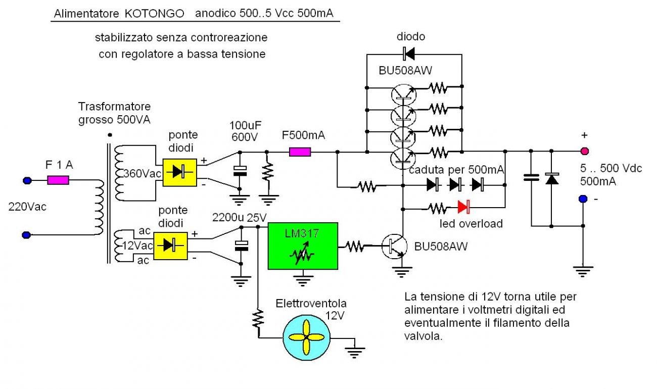

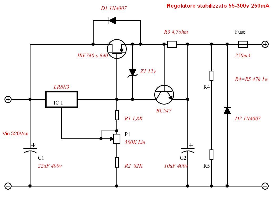

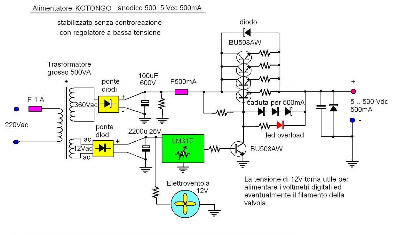

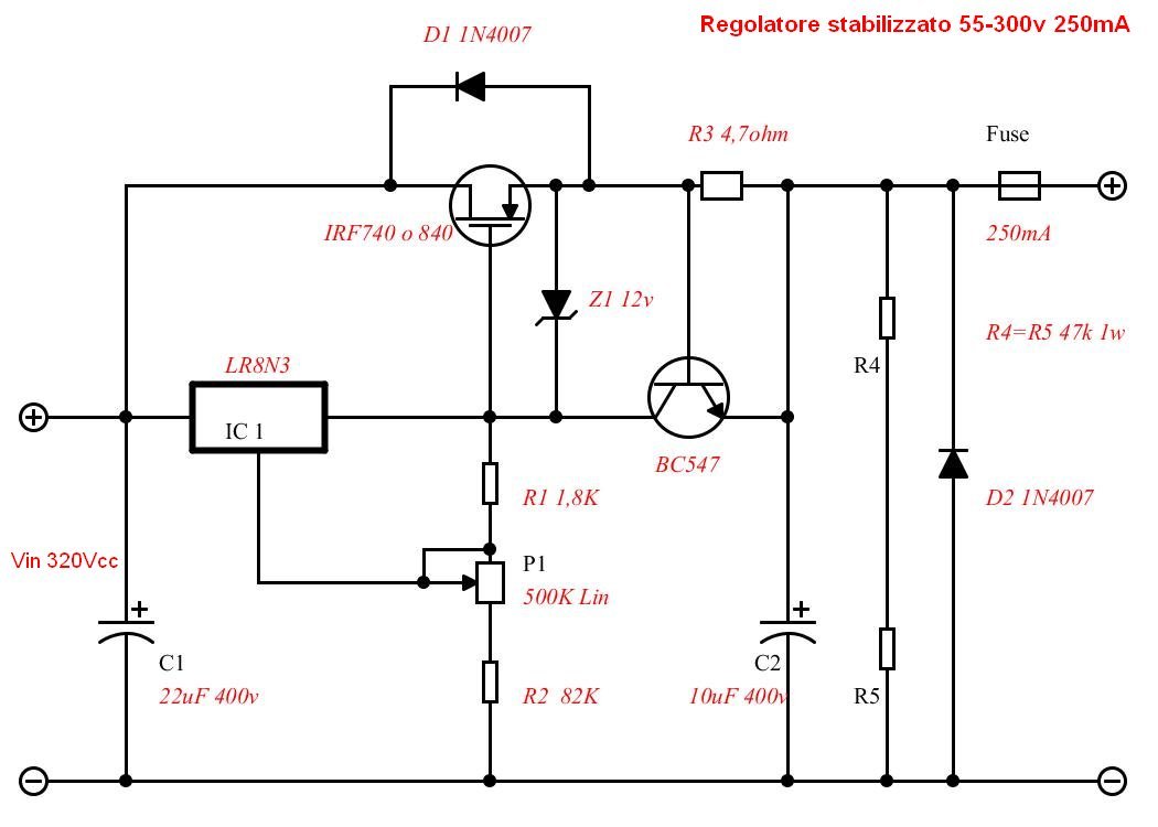

А можна ще простіше, без всяких LM та 78xx
Тіко Q1 обов'язково на радіатор.
P.S. якщо замість IRF740 поставити FQPF6N90C, то радіатор не потрібно буде ізолювати від шасі.
