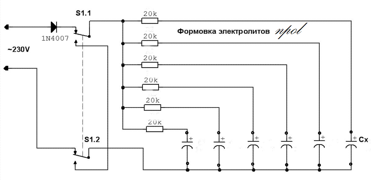

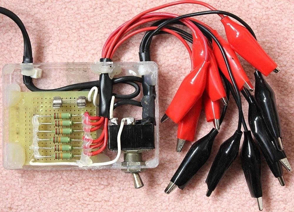

Повідомлень: 651
Has thanked: 729 times
Been thanked: 143 times
Re: Все про старі конденсатори
73!
