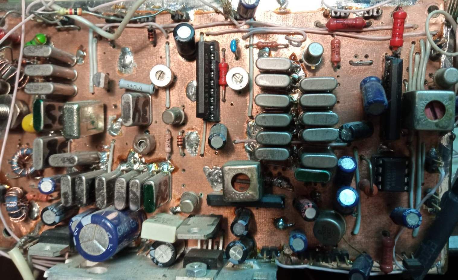

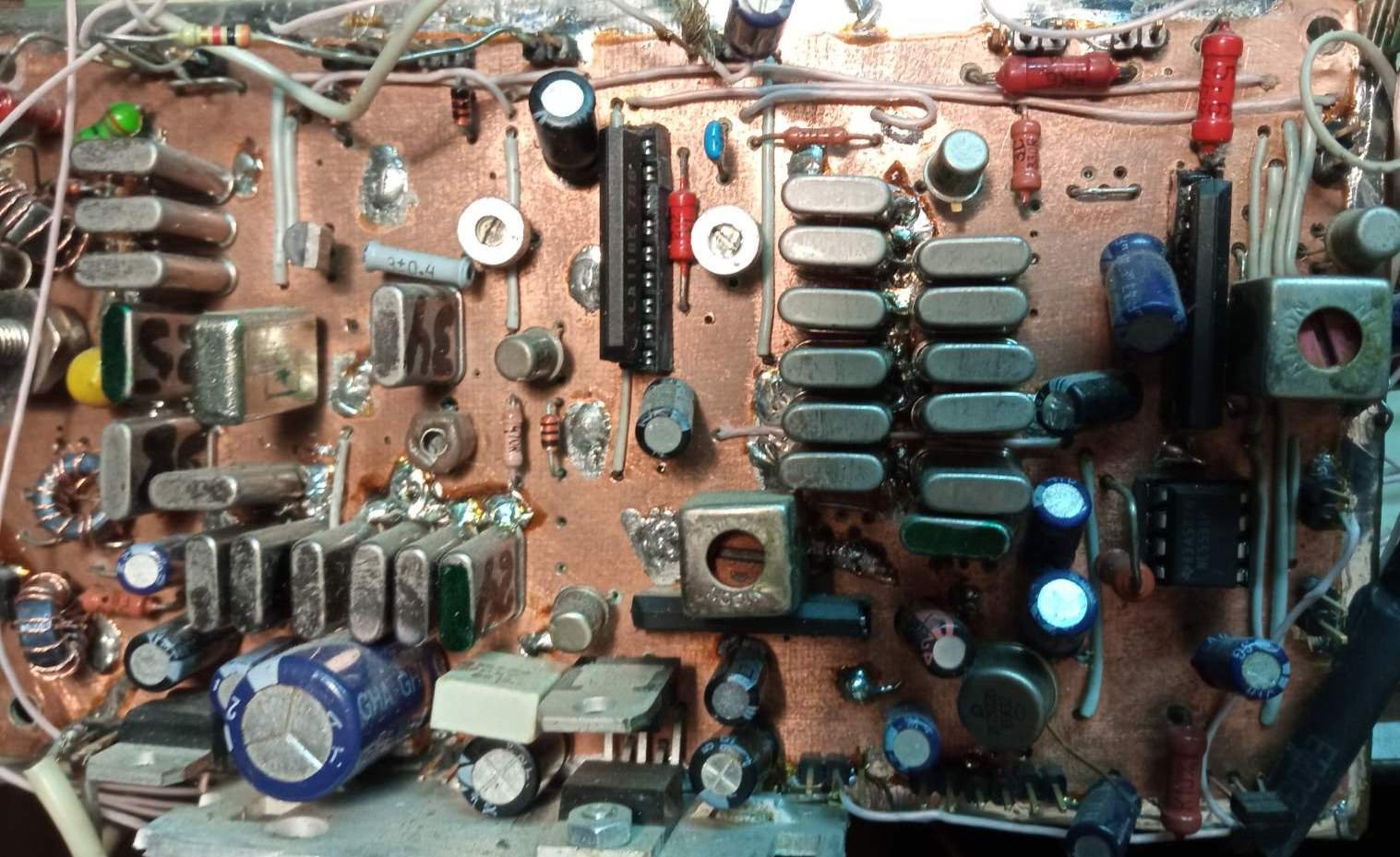

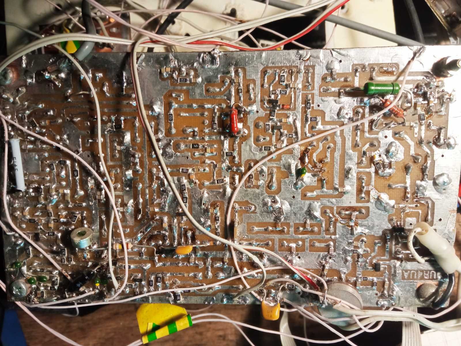

Вітаю, товариство. Проаналізувавши усі схеми електричні та їх друковані плати від oldPsyho та ,UR5FFR, зрозумів, що мій "варіант" мабуть десь посередині... Тобто, немає повної відповідності мого варіанту плати жодній з наведених схем і плат. Скоріш за все, це один з проміжних варіантів, що були надруковані автором. Це не катастрофічно, але впливає на швидкість робіт. Моя плата на фото. Характерно - коливальні контури справа і в центрі плати.
