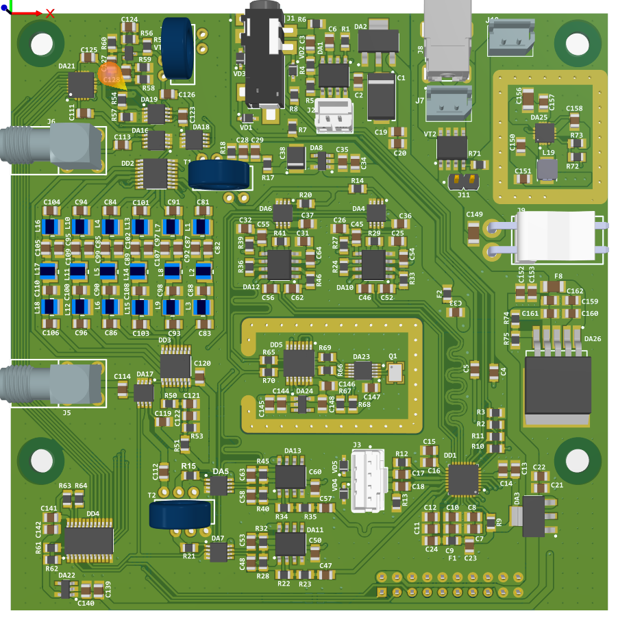

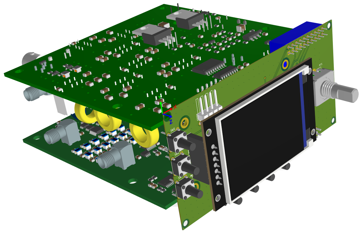

Якось я експерементував з кодеком TLV320AIC3204 і на мекетках зібрав приймач (про це можна прочитати тут). Але потім захотілось продовжити, але вже не на макетках і були спроектовані такі плати
На цій платі розміщений ESP32-WROOM-32UE з кнопками та дисплеєм (GMT020-02). З платою кодека комунікує по I2S і I2C інтерфейсах. З платою підсилювача по SPI.
Плата яка має виконувати всю магію. На ній знаходиться кодек, синтезатор та перетворювачі частоти з підсилювачами. Мабуть, деякі моменти на платі виглядають дивно, але ну що тут скажеш - я художник я так бачу  :D
Плату підсилювача я взяв з проекту Udai
Плата передньої панелі має розмір 50х100, а дві інші 100х100мм

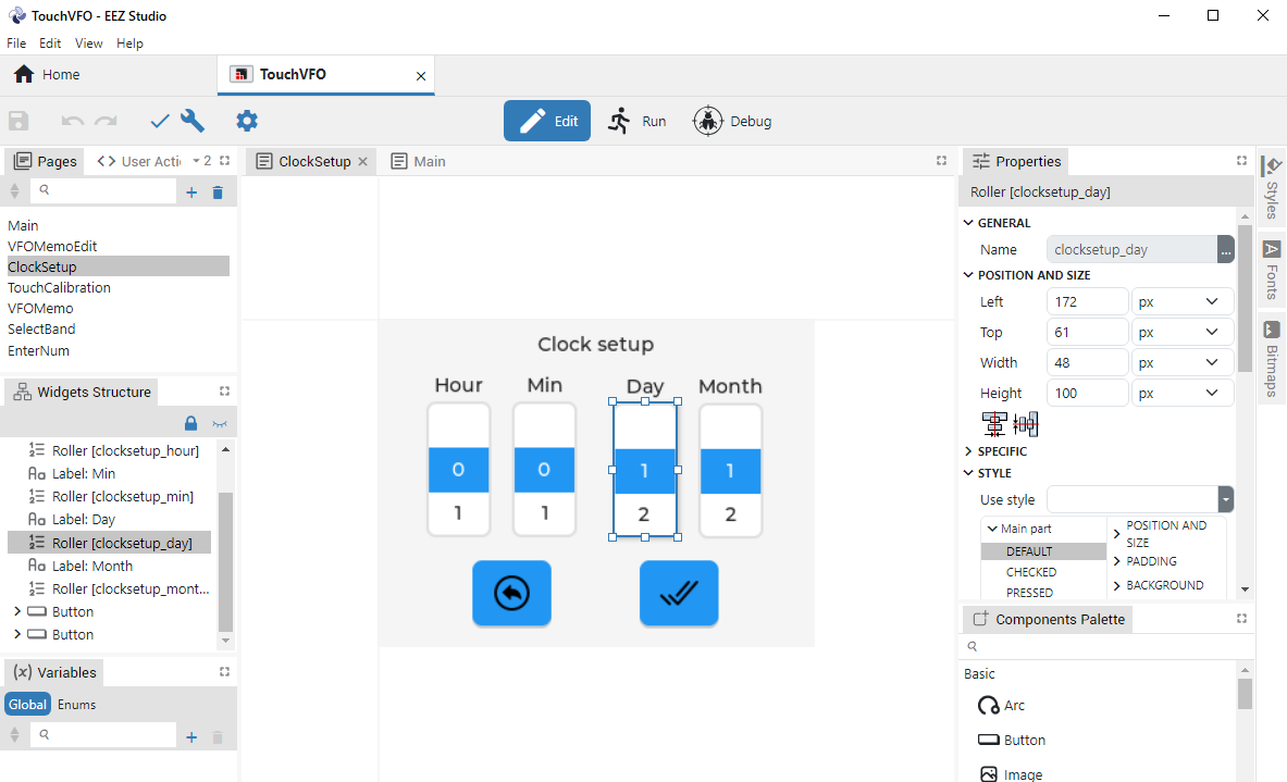

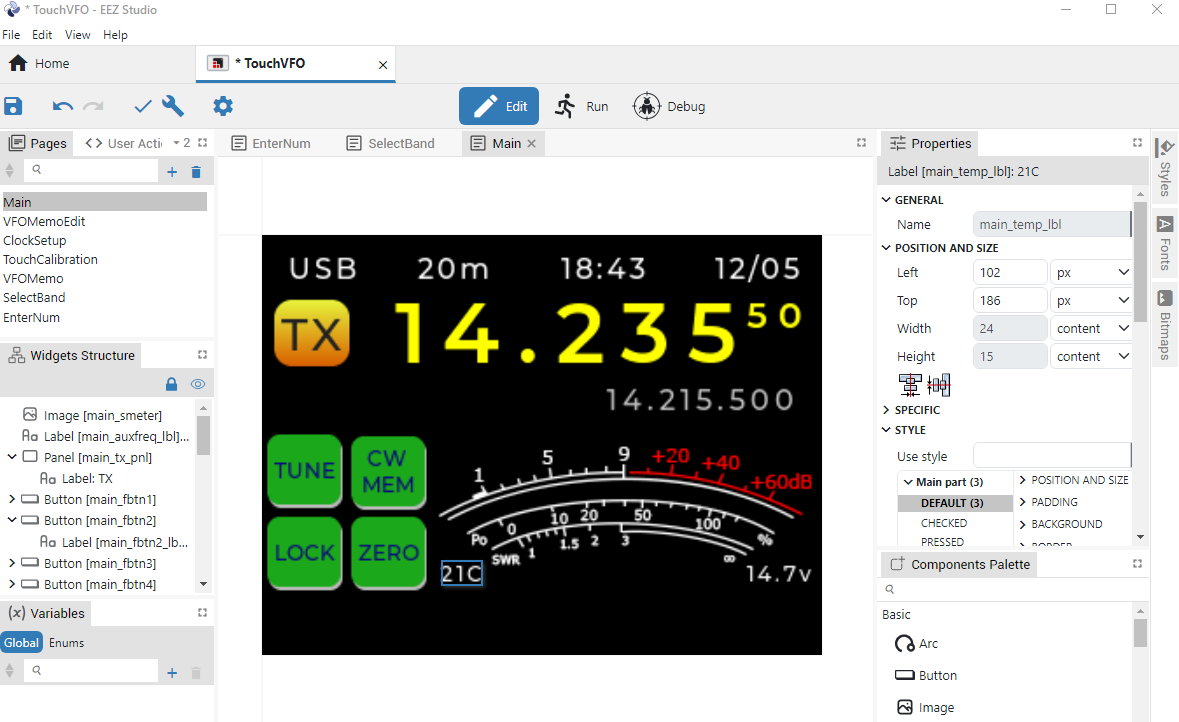

iurii писав: П'ят серпня 30, 2024 10:25 pmВирішив дещо переробити свою графічну бібліотеку: адаптувати для ESP32 і інших мікроконтролерів, що не мають DMA2D
Я остаточно перейшов на LVGL. Дещо виклав тут Cинтезатор з сенсорним екраном
LVGL працює на багатьох платформах. Має анімацію відображення, підтримує жести. Найважливіше - це візуальне проектування екранів. Це дуже зручно коли буквально малюєш екран у редакторі. Спочатку я використовував SquareLine Studio , але у нього виявилося купа обмежень. Тому я перейшов на EEZ Studio - він повністю безкоштовний
