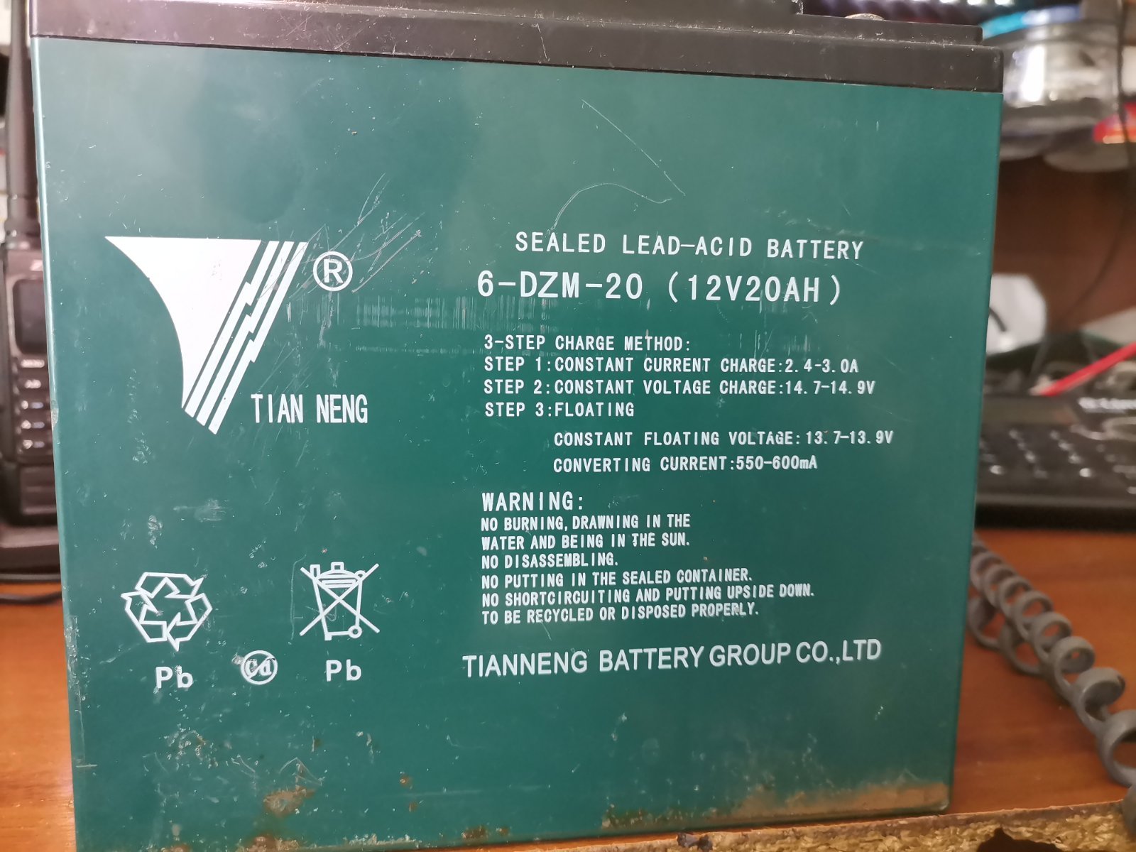

Попали мені трошки поюзаних два ось таких АКБ, (обіцяли ще третій пізніше):
 Хочу зробити резервування живлення, тому що відключення світла вже доставати почали, але в цему є свій плюс - зникає шум, а якщо по всьому місту - то взагалі краса!
Так ось, як правильно заживитися, так, щоб і батарейки завжди на підзарядці були, і щоб ніяких діодів не ліпити? Використовую блок Eltek SMPS-1000,  садити батарейки напряму і виставити напругу як на табличці? Але трошки якось... страшновато... Чи ставити реле, так щоб коли пропаде мережа то перемикало все (в мене три станції + все інше на столі від нього живиться) на АКБ, а коли напруга норм то переходило на БЖ а АКБ через баласт підживлювало? Хто мав справу з такими АКБ?

Так... з того що прочитав... Я так розумію логіку роботи ЗУ:
- навантаження підключаємо напряму до БЖ, виставляємо напругу максимальну, для трансиверів. десь 14,5В, більше ніззя, погорить захист в трансиверах.
- вішаємо реле на ампер так 30, воно шунтуватиме своїми НЗ контактами баласт, баласт то опір-обмежувач струму до 6А (на дві батарейки впару).
- контролюємо струм через баласт, (тобто послідовно з баластом ще опір для вимірювання). Якщо зарядний струм більше 6А - вмикаємо реле, якщо струм упав до 0,7А - вимикаємо реле, коротимо баласт, батарея підключається напряму до БЖ та навантаження, одночасно підтримується в "бойовому" стані, та буферить "скачки" напруги (в нас же SSB  :D )
 - якщо пропала мережева напруга - компаратор та  реле вимикається, коротить баласт і батарея підключена напряму.
Контроля розрядки нема, воно само покаже )))
Суть в тому, щоб коли батарея "голодна" то не ввалити туди великий струм, та не перегріти її...
Можна на МК робити, але потрібно всього то компаратор з Вмиканням при більше 6А та Вимиканням при менше 0,7А.
КОМЕНТАРІ?

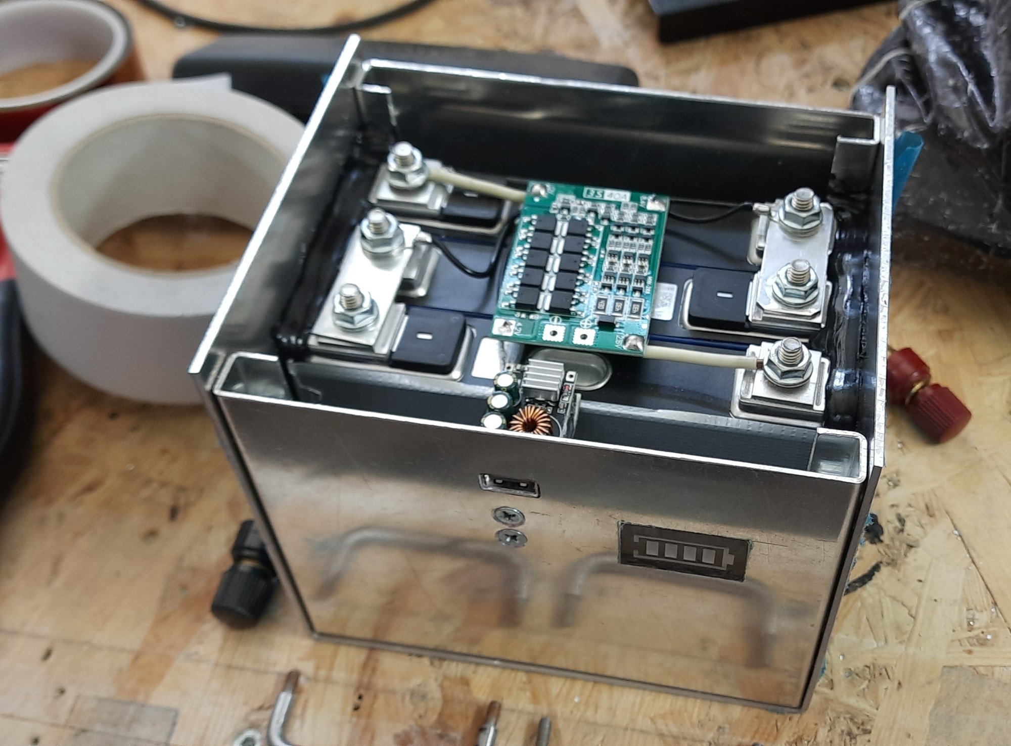

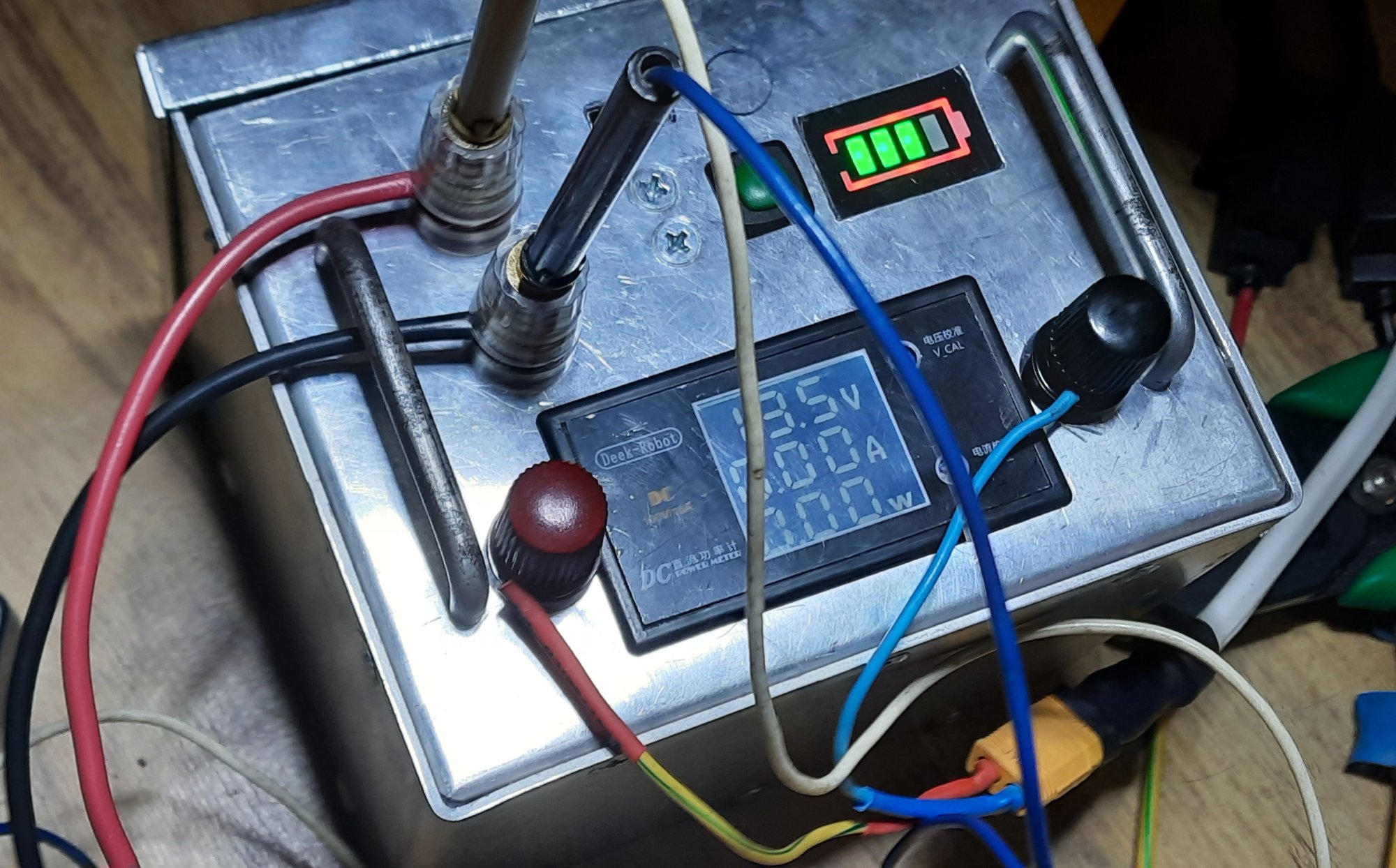

зробив собі для ft 857
На літію nmc 63 аг 12.6
з можливістю зарядки від сонячного модуля.
Re: Резервування живлення радіо. Як правильно?
US5ZBP писав: ↑Суб вересня 24, 2022 6:27 pm Доброго вечора .
