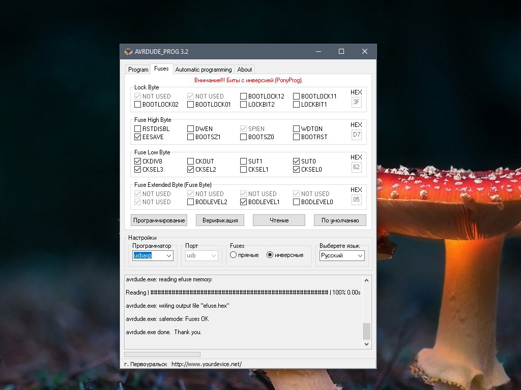

Та навряд,хоча скрін з вичитаними фюзами виложу,можливо щось і попутав.

Можливо я помиляюсь але фьюзи у вас інверсні а CLKDIV8 включено. Тобто у результаті його вимкнуто. Цей сінтез тактується він унутрішнього RC-генератора. Пишуть що цей фьюз для RC повинен бути ввімкнуто.

CLKDIV8 шив і з ним без нього, результат той самий.Фюзи в нього на сайті і підглядав тому там 99.9% все вірно. Доречі з окремим BFO якщо активувати другий вихід сішки то клацання зявляються знову. Саме активація другого виходу призводить до таких траблів хоча він нікуди і не підключений.
