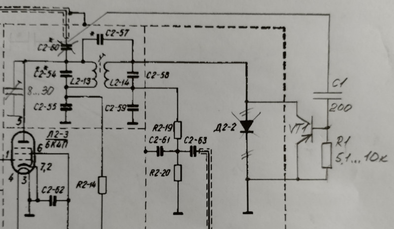

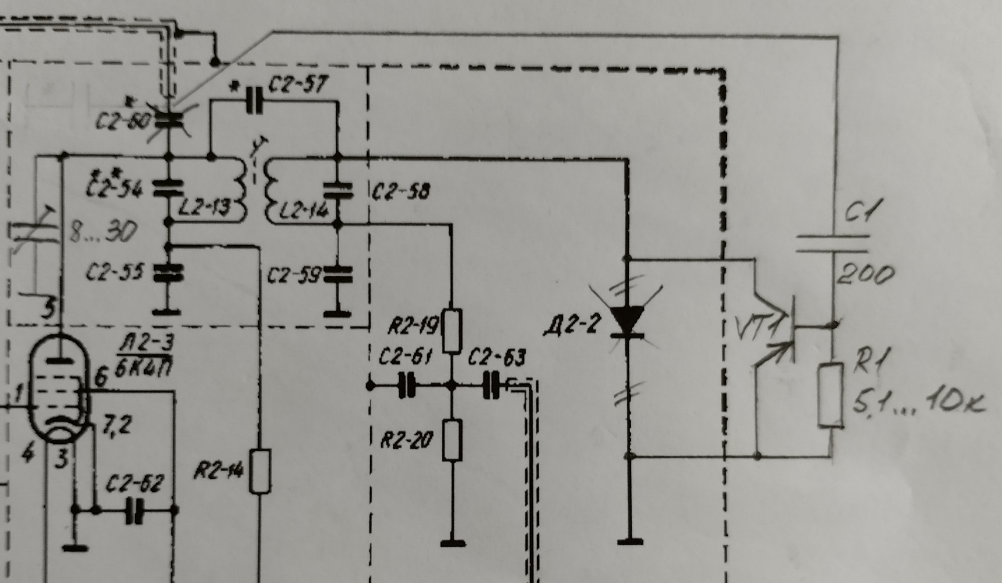

V.
 ‟Линейный детектор CW/SSB — пассивный смеситель перемножительного типа (рис.2), выполненный на полевом транзисторе VT1 ...
...фактически ключ, периодически прерывающий цепь прохождения сигнала под действием напряжения гетеродина, приложенного к затвору полевого транзистора.
... Резистор R6... уменьшает максимальный уровень сигнала до вобимоеричины порядка 1,5-2 Вэфф, что обеспечивает линейный режим преобразования, а, заодно, и нормализует уровни сигнала, обеспечивая примерно равную громкость в режимах AM и CW/SSB. ...
...Детектор из режима АМ в режим CW/SSB переключается посредством реле К1, которое запитывается однополупериодным выпрямителем (VD5, VD6, С4) напряжения накала 6,3 В, поступающим в режимах CW и Калибровка с переключателя РОД РАБОТЫ.‟
 Вибачаюсь за відвертість, але на мій погляд, тут має бути епіграф на кшталт ‟пастой паравоз, нє стучітє кальоса‟ або ‟поєзд, стой!! раз, два!‟. Після якого, на решті, - до справи.
 Детектор.
Що робимо: вилучаємо зі схеми приймача діод Д2-2. Замість вилученого діода включаємо перехід К-Е германієвого транзистора паралельно відводам Б-Е якого ставимо резистор (потужність 0.125Вт вже цілком достатня) номіналом 5.1 ... 10кОм, не критично. Після цього вже можна перевірити як працює наш приймач у режимі АМ.
Перевіряємо, дивуємось (здивування, це — виключно для ботаників), радіємо. Так, функцію детектування АМ-сигналів цілком справно виконує транзистор бо його перехід К-Е — той самий діод який ми вилучили (вибачаюсь, це теж тільки для ботаників). Приймання CW/SSB теж працює як і раніше за тим самим принципом. Але ми його покращимо, буде трошки гучніше й чистіше.
Вилучаємо зі схеми приймача конденсатор С2-60, додаємо до бази транзистора конденсатор ємністю 200пФ другий відвід якого з'єднуємо із звільненим тепер центральним провідником кабелю від 3-го гетеродину. Знову можна перевірити якість приймання. Чи стало гучніше і чистіше приймати CW/SSB? Здається, так.
Та й не так вже трошки. Чи не так?
А все ж таки, що ми зробили? Як то кажуть, вуз трапилось? Трапився двохрежимний комбінований детектор. При відсутності сигналу 3-го гетеродину на базі транзистора він працює як звичайний амплітудний детектор. Якщо на базі транзистора діє напруга зовнішнього генератора, він автоматично перетворюється у детектор змішувального типу. Ефективне значення напруги 3-го гетеродину на базі становить ≈1.7В. Тобто змішувач працює практично у ключовому режимі з максимальним коефіцієнтом передачі (це легко вимірюється) і мінімальним власним шумом (тут мусимо просто повірити теорії, хоча на слух відчувається наявне зростання якості звучання CW/SSB-сигналів). Коефіцієнт передачі детектора в АМ — 0.8, в CW/SSB — 0.4 ... 0.6 (є невеличка залежність від сили вхідного сигналу). Як мені здається, використання пари елементів ГД для АМ, ПТ для CW/SSB — ніяких переваг не надає.
У якості VT1 можна застосувати практично будь-який біполярний германієвий транзистор, неважливо p-n-p чи n-p-n, аби не перший-ліпший з наявної купи. Транзистор має бути попередньо відібраним за найбільшими рівними зворотніми та найменьшими рівними прямими опорами зміщення переходів Б-К та Б-Е. Тільки у цьому випадку гарантовані найбільший коефіцієнт передачі і найменші нелінійні викривлення детектованих сигналів. У мене цього разу таким виявився ГТ308В.
https://drive.google.com/file/d/1B2KnyW5Ti5uny3W_WLMHLSQnQfqk29qp/view?usp=drivesdk
Зображення
На схемі також помітно додатковий конденсатор підлаштування контуру L2-13,C2-54. Це — для ‟гурманів‟. Справа у тому, що власна ємність кабелю від 3-го гетеродину впливає на резонансну частоту контуру. При його від'єднанні цей вплив може бути помітним, а може й не бути. В різних екземплярах приймачів я зустрічав дві групи номіналів конденсатора С2-60: 4.3 ... 6.8пФ та 22 ... 27пФ. Тому, - на розсуд майстра. Додам, що смуга пропускання фільтру L2-13,C2-54,C2-57,L2-14,C2-58 (у наслідок навантаження на низький вхідний опір детектора) доволі широка, приблизно 7.5kHz@-6dB і найбільший вплив при від'єднанні кабелю який я спостерігав, це зсув верхнього скату фільтра на + 200...250Гц. На слух прояву немає.
https://drive.google.com/file/d/1B46Z8B ... p=drivesdk
Зображення
 Ну, ось і все про детектор. Як бачимо, задача успішно вирішується без ніяких реле, додаткових джерел живлення, залучення перемикачів, зайвих дротів.
Дешево й сердито... ні, навіть не так, - просто і красиво, погодьтеся.
 Далі буде.
