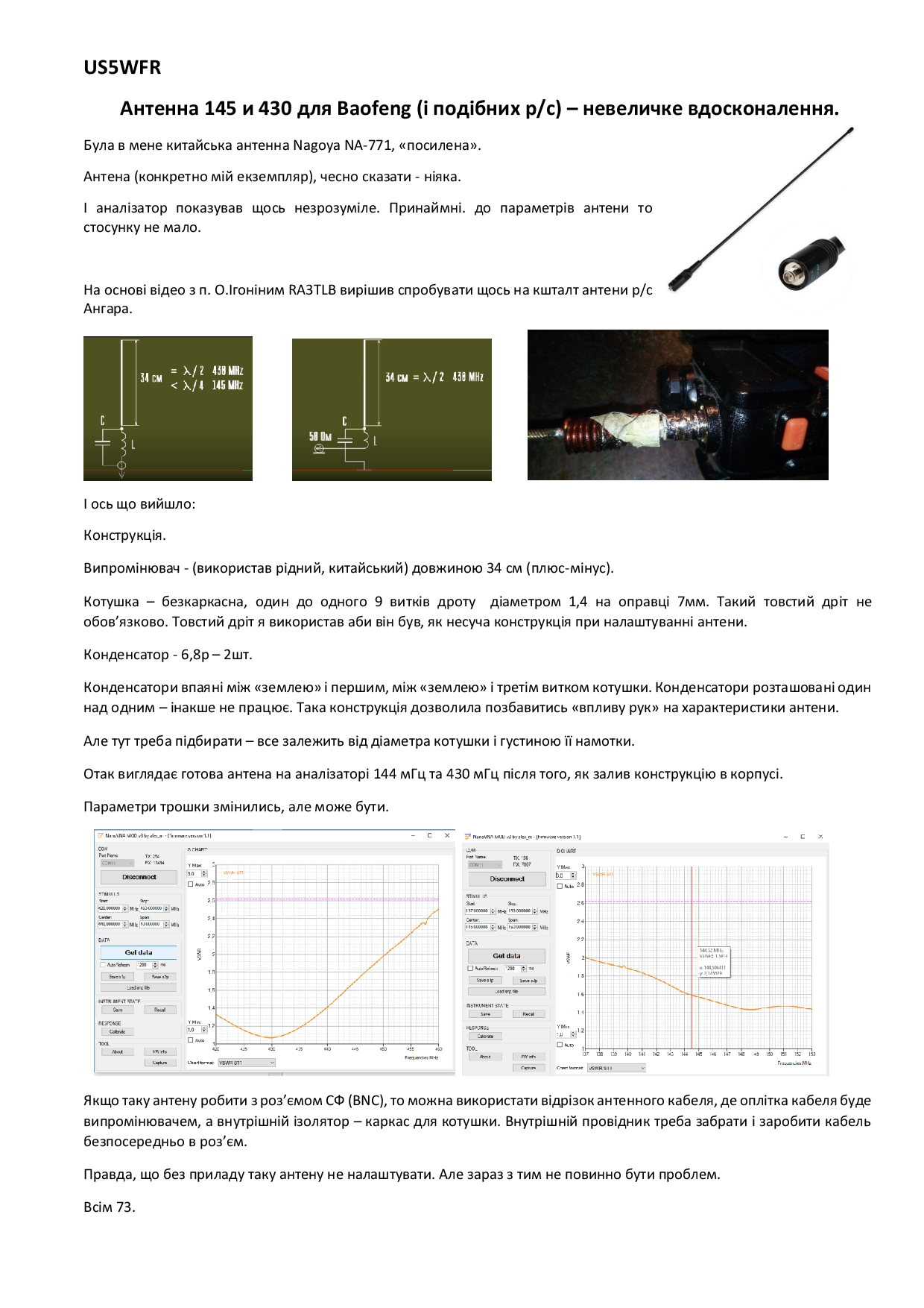

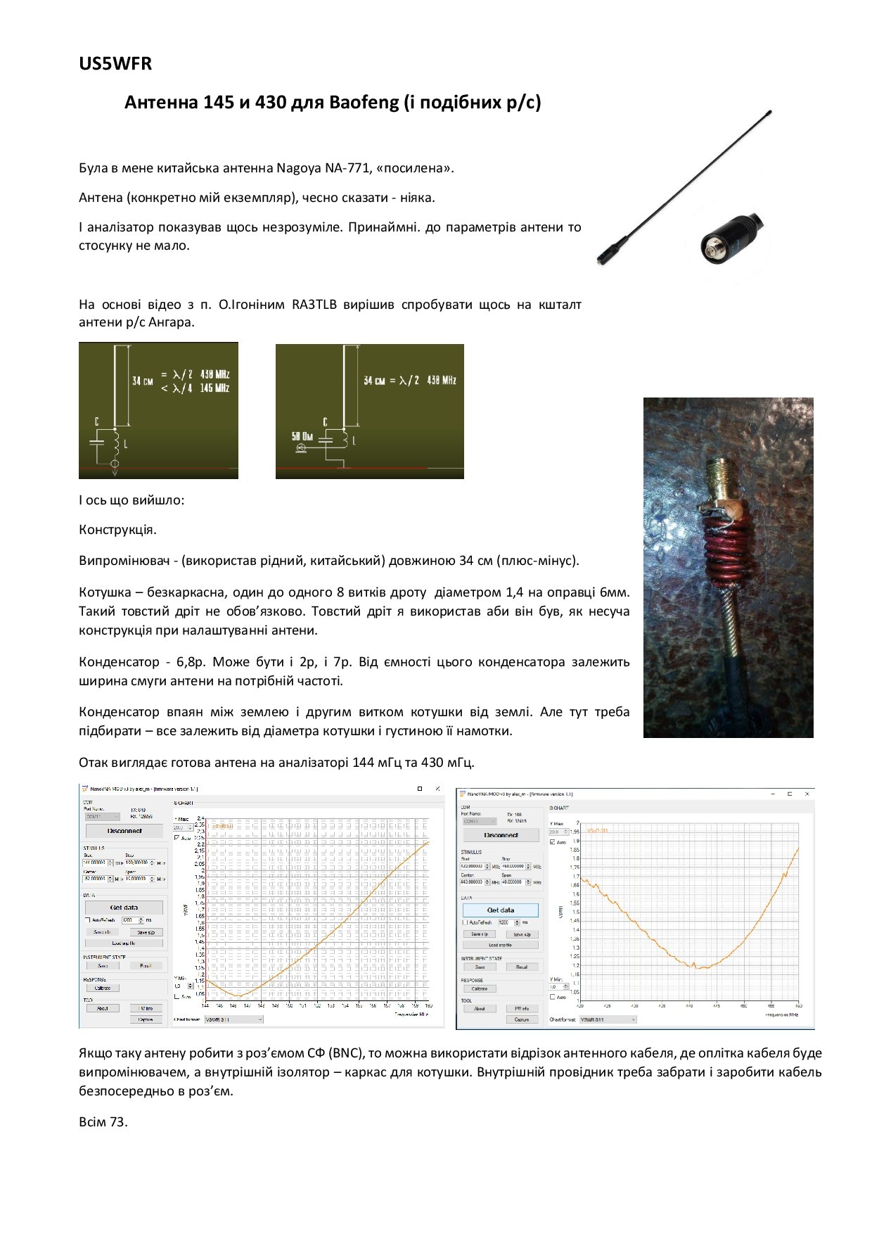

Переробив Антену.

Хочу окремо відмітити:
І головне - тепер дуже зменшилось (майже до нуля) залежність SWR антени від тіла людини.

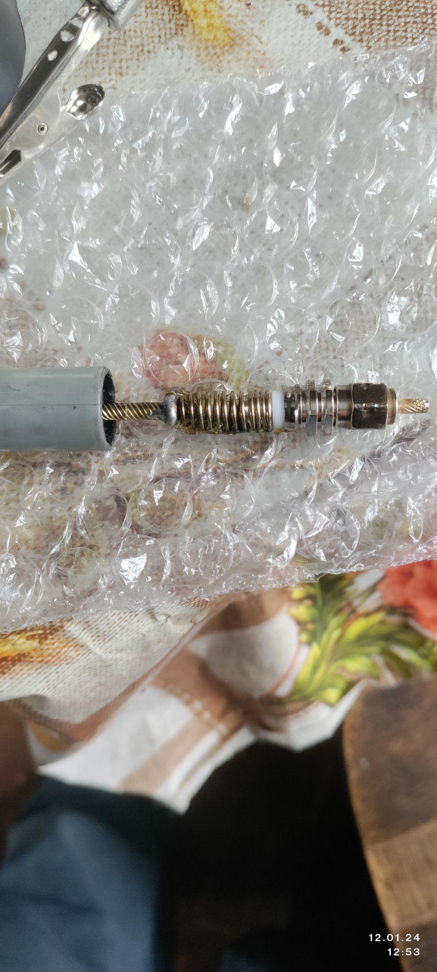

Теж дивлюся на цю антену. Недавно примітив, що вона в приміщенні приймає гірше, ніж коротша від Кваншенга... Спробую розібрати. Чи ця схема поміститься в потовщення Нагої?

Розібрав досить легко, потримав декілька хвилин в киплячій воді...

UR5VFT писав: П'ят січня 12, 2024 5:14 pm http://dl2kq.de/ant/3-86.htm
😉 Дякую! Є у мене така, тільки аналізатора тоді ще не було, мотав звичайним ПЭВ. Краще за штатну, дійсно менше грілася... Але потім попробував декілька саморобок... Жаль, немає в тлф картинок. Та нічого, якось з компа зайду...
