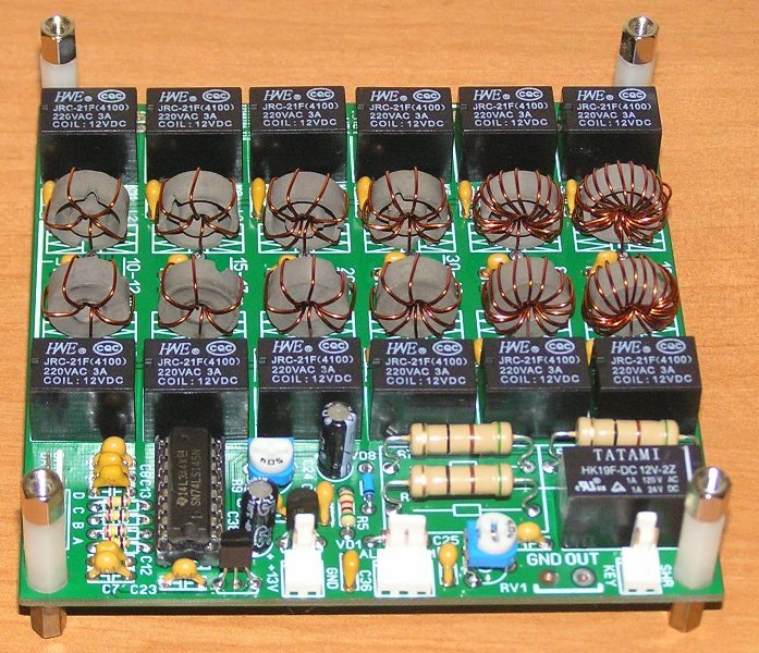

UR5FFR писав: ↑Вів грудня 05, 2023 11:14 amКраще скажіть чим амідон замінити в ФНЧ підсилювача наприклад
Например сердечниками из КАРБОНИЛЬНОГО ЖЕЛЕЗА, когда-то производимых в бывшей империи, марки МР-10-2 или МР-20-2, типоразмера ЧГ23(28). Их использует в своих конструкциях С. Беленецкий US5MSQ. Этот материал примерно соответствует материалам №6 и №17 из Iron Powder от FERROXCUBE, изделиями из которых торгует среди прочих и такой дистрибютор, как АMIDON
