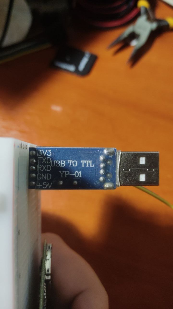

Re: Саморобний інтерфейс для цифри.
Юрий писав: ↑Чет листопада 30, 2023 6:05 am Той що давали ссилку написано чорним по білому с 10 й не працюе драйвер.
Вже заказав собіпо першої ссилці.
Працює... але там ще той гемор з драйверами. Та й не має цей перехідник потрібних пінів.
