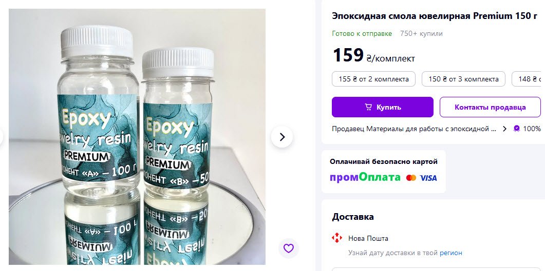

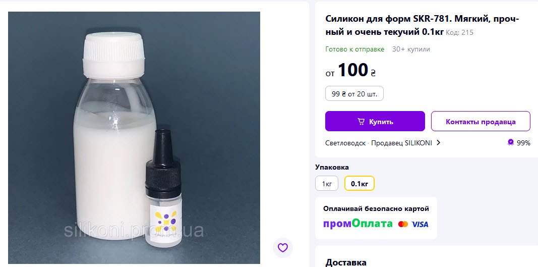

Дуже стисло у чому суть. Беремо рідкий силікон для виготовлення форм. Він йде у двох флаконах - силікон та отверджувачем. Далі беремо фурнітуру, заливаємо силіконом. Отримуємо форму. Дублікат виготовляємо з епоксідки.
Усі інгредієнти легко гугляться та є у продажу. Коштують теж не дуже багато
