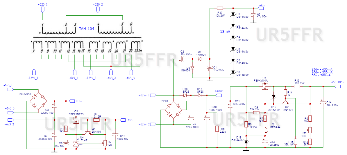

Вирішив винести на окрему тему бо може бути цікаво.
Блок побудований на основі промислового трансформатора ТАН-104. Але можна використовувати й інші трансформатори, що мають обмотки з відповідними напругами. Блок видає такі напруги
  1. +50..+185в стаб (захист 500мА)
  2. +6,3в стаб (захист 5А)
  3. +18в
  4. -47в стаб
  5. +400в
Деякі моменти по схемі.
R1 підключено до напруги +18в, бо інакше стабілізатор 6,3в не видає потрібної напруги.
У стабілізаторі високої напруги зроблена схема захисту по струму з похилою характеристикою (foldback). Детальніше про це та її розрахунок - foldback current limiter
MOSFETи та інши деталі брав ті що були під рукою - можливо ставити інші. U2 FS5KM14A у пластиковому корпусі. Q3 стоїть на радіаторі через ізолюючу прокладку. Q1 MPSA44 - будь-який високовольтний. Q1Q4 2N4401 - будь-які кремнієві
PS У високовольтному стабі треба замість 2N4401 ставити високовольтній MPSA44, бо усе ж таки є ризик пробиття.

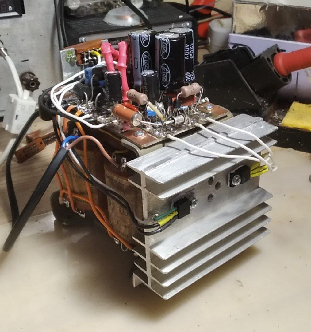

Мабуть треба було робити печатку, але спаяв усе на макетці

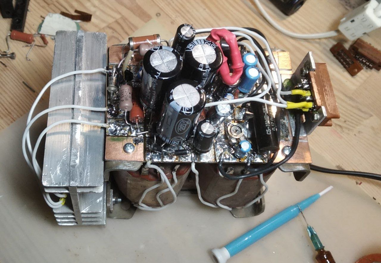

Ще фото

Питання про влючення конденсаторів С3 і С7 у стабілізаторі +6,3В.
Саме так чи трішечки не так?
Зазначеної емності достатньо для струму 3А?

Пенсіонер писав: Пон вересня 04, 2023 8:36 pm Питання про влючення конденсаторів С3 і С7 у стабілізаторі +6,3В.
Дякую за уважність. Звістно ж що С3С7 підключені до середньої точки обмоток. Щось кад глюкнув. Поправив схему
Стосовно ємностей - будемо подивиться. Ніхто не заважає додати ще вже в самої конструкції.
Тут ідея була яка - цей ЛБЖ щось типу полуфабрікату. Тобто якщо конструкція потребує наприклад +12в то в неї треба ставити стаб котрий зробить цю напругу з +18в. Так саме з негативною напругою

UR5FFR писав: Пон вересня 04, 2023 9:19 pm Стосовно ємностей - будемо подивиться. Ніхто не заважає додати ще вже в самої конструкції.
 Так, звісно.
US5MSQ рекомендує на кожні 1А брати 10 000 мкФ саме для випадку. коли живлення відбувається від одного навію на 6,3В.
Чи будуть випробування на "міцність" по навантаженню? Цікавлять результати.

Пенсіонер писав: Пон вересня 04, 2023 9:58 pm
 Так, звісно.
Знайшов в себе ТАН-41 (78 Вт). Гадаю для малолампових (до 5-6 ламп) конструкцій вистачить.
Так, я у курсі цих рекомендацій. Але стабілізатор працює як активний фільтр та зменшує пульсації, тому на мій погляд ємності можна зменшити

У стабілізаторі +50...+185 В резистор R4 використан для розряду конденсатора С11?
Ланцюга R6 і D18 недостатньо?
