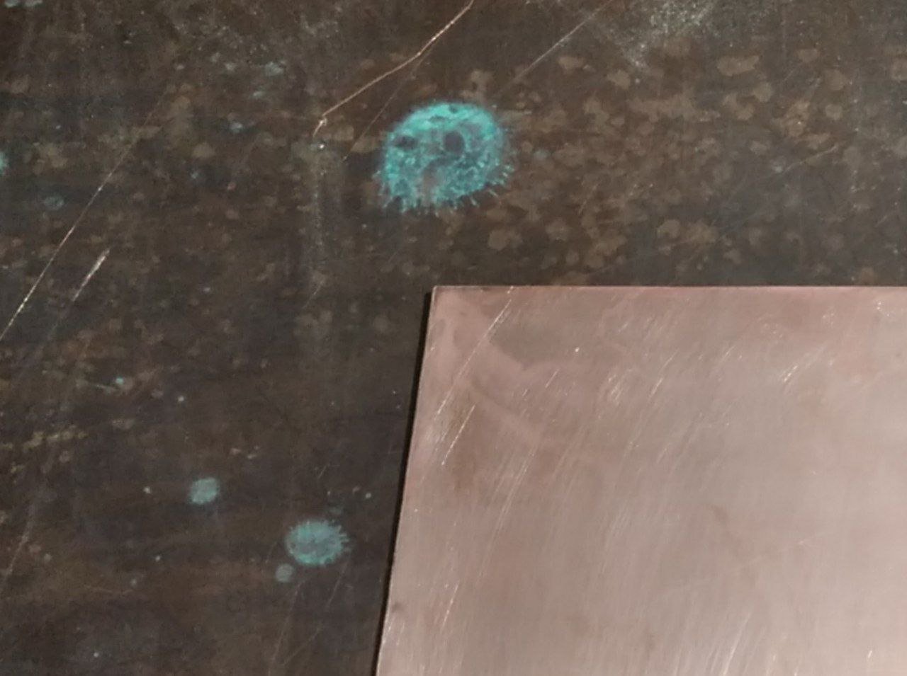

Колись на базарі дуже дешево купив добрячій шмат стеклотекстолиту мабуть ще з палеозою, бо він був мав такий собі радикально чорний колір :) Місцями ще й зелені плями окислів на міді. Сьогодні дійшли руки до нього. Но треба ж якось відшкрябати ці окиси.
Трохи погуглів - рекомендують використовувати лимонну кислоту. Деякі подогрівають, деякі - кип'ятять. Але в мене такий шмат треба було почистити що ні в жодну кастрюляку не ліз. Зробив от що - поклав його у тазик, насипав кілька чайних ложок лимонної кислоти, узяв мокру ганчірку, капнув трохи води на кислоту на рівномірно розтер по стеклотекстолиту. Залишив на 15-20 хвилин.
Після цього узяв металеву сітку для миття посуду та докладно потер поверхню. Усі чорні окиси легко відшкрябалися та змилися.
На фото стан стеклотекстолиту до та після очищення.

теж мав колись старі запаси,то мілким наждачним папером чистив.
