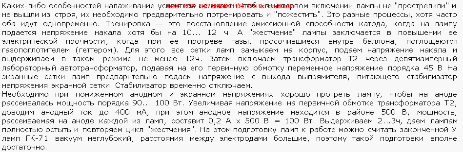

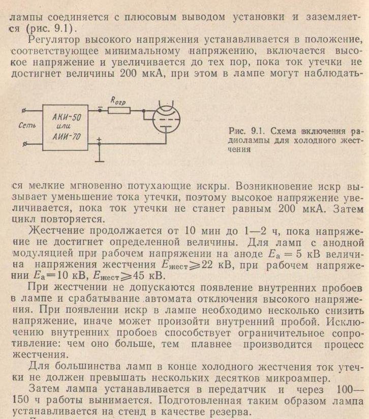

Пенсіонер писав: ↑Пон липня 24, 2023 2:58 pm Термін служби радіоламп.zip
Корисна  інформація стосовно відновлення ламп з цього документу
І приклад відновлення 6П45С з контролем струму термоемісії
6П45С recovery.docx.zip
(91.72 Кіб) Завантажено 1518 разів

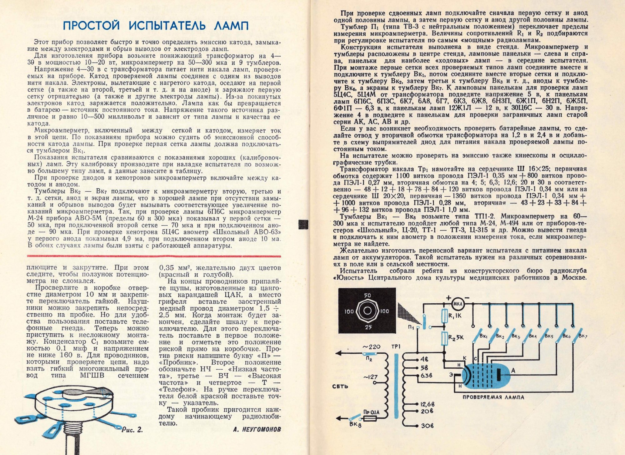

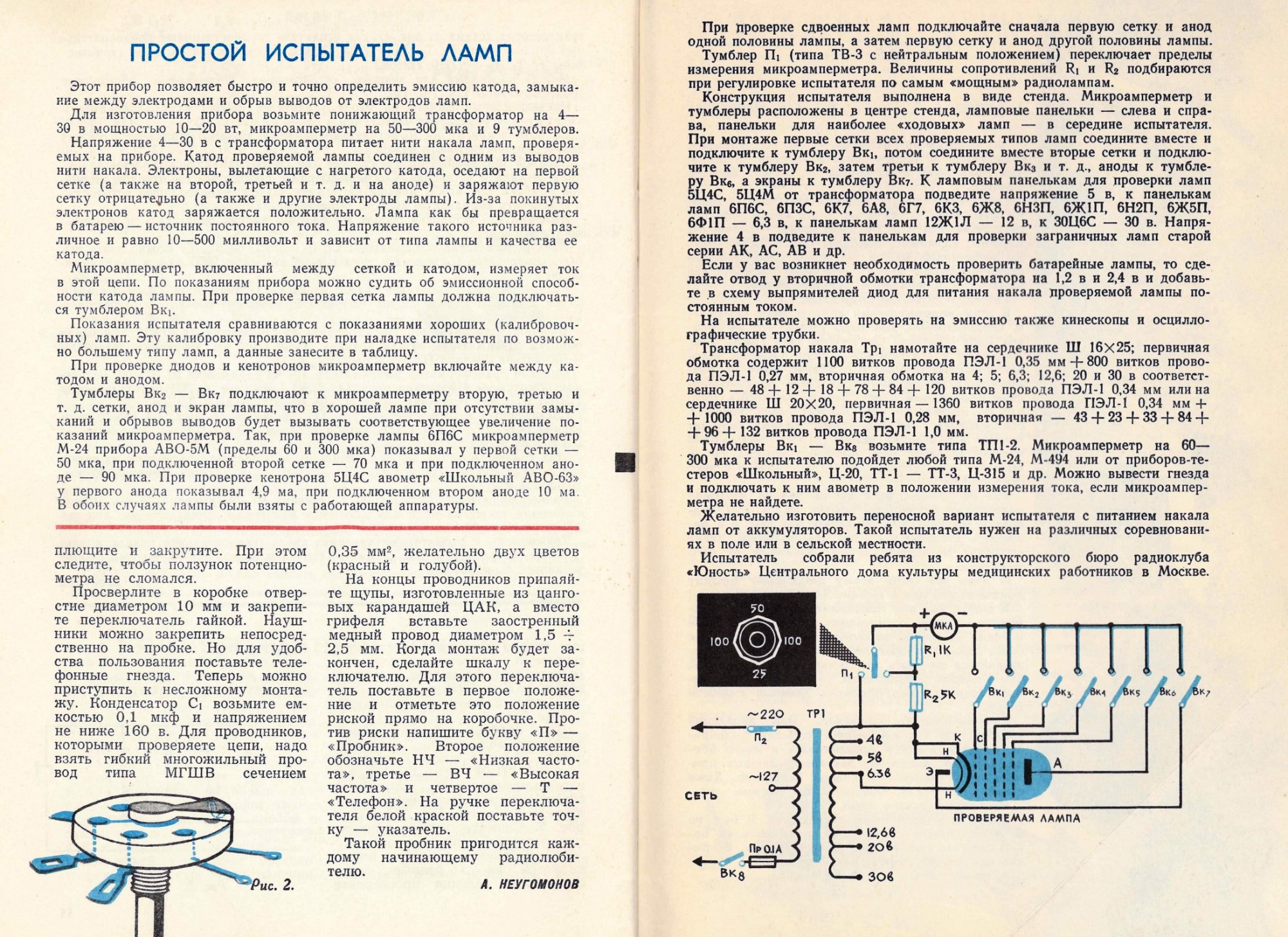

 Простий тестувальник ламп.

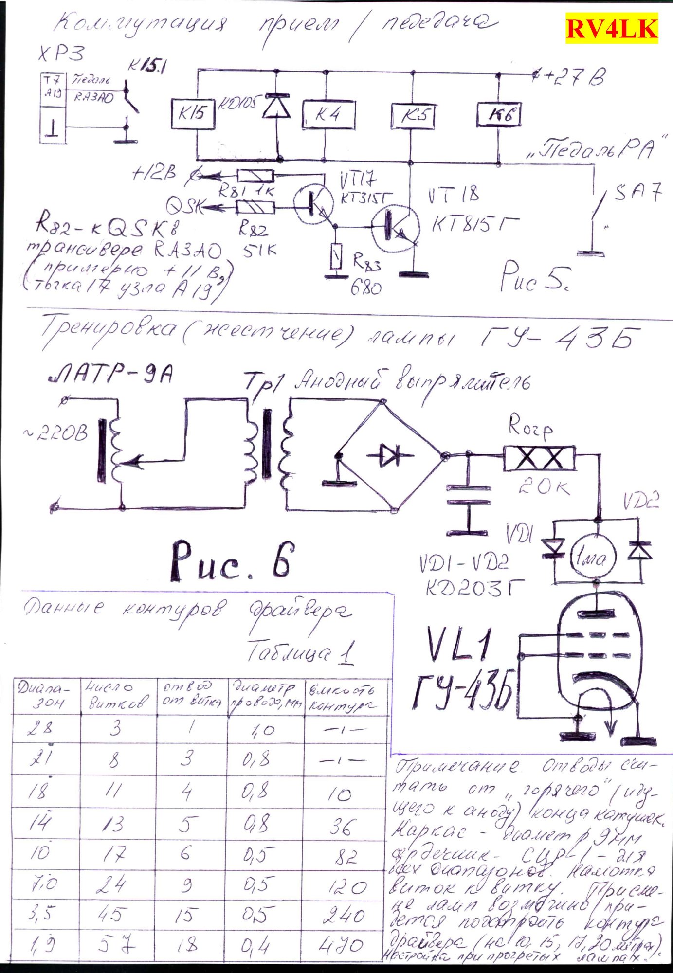

Трохи про відновлення.
Re: Відновлення, запуск та експлуатація ламп
Тренування ГУ-50 від Vytas, LY3BG. Переклад з литовського
Тренування ГУ50.docx.zip
(26.83 Кіб) Завантажено 1566 разів
