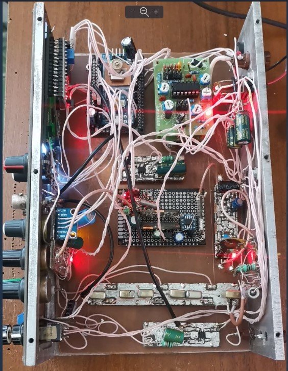

Ну що, все працює :)
Пару фоток викладу, пока не заекранував все, і коротенько напишу шо воно вміє )
 1 - рівень атенюатора, в dBm тобто рівень вихідного сигналу
 2 - мітка зберігання виставлених параметрів в еепром
 3 - ячейка (їх 4, для швидкого доступу до вказаної частоти)
 4 - власне частота генератора 1
 5 та 17 - енкодери з кніпкою  :)
 6 - вхід мілівольтметра (АДшка)
 7 та 15 - встановлення рівня та вихід генератора 2 (ДДС до 9МГц) генератор не калібрований по рівню вихода
 8 та 14 - встановлення рівня та вихід генератора 3 (СІшка вихід 3 до 75МГц) генератор не калібрований по рівню вихода
 9 - рівень АМ модуляції (тільки я не вирішив, на який канал ))
10 - баланс сигналів та рівень двухтонового НЧ генератора (генератор "сардельок"  ;) на виході передавача)
11 - 3,5мм джек виходу НЧ сигналу
12 - конектор для підключення і тестування резонаторів. Перевірив від 8 до 27 мгц - арбайтен )
13 - вход частотоміра
18 - рівень сигналу генератора 1 в показниках с-метра трансивера
19 - рівень сигналу генератора 1 в мВ на навантажені 50 Ом
 В результаті маємо: генератор сигналу від 1 до 29 МГц  з рівнем від +20 до -125дБм (ну це в теорії, поекраную все - подивлюся де пролази будуть. а вони точно будуть ))
Два добавочних генератори до 9 та 75 МГц
Мілівольтметр
Частотомір та тестер кварцевих резонаторів
Генератор двухтонового НЧ сигналу для налагодження передавального тракту трансивера, або якщо скучно то можна підключити до підсилювача на 200 ват і лякати сусідів.
Малюватиму схему, але без паніки, оскільки в цієї теми так "багато" прихильників, що я сумніваюсь, що вона цікава комусь )) Але якщо будуть бажаючі повторити, то то вже інша розмова.
