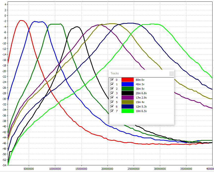

На діодах теж є спад на 28. Ще раз усе переміряв. Ось така таблиця вийшла - усі втрати відносно 80м
Спад невеликий і його досить нескладно компенсувати у драйвері підсилювача потужності використовуючи частотнозалежні ланцюги зворотного зв'язку наприклад

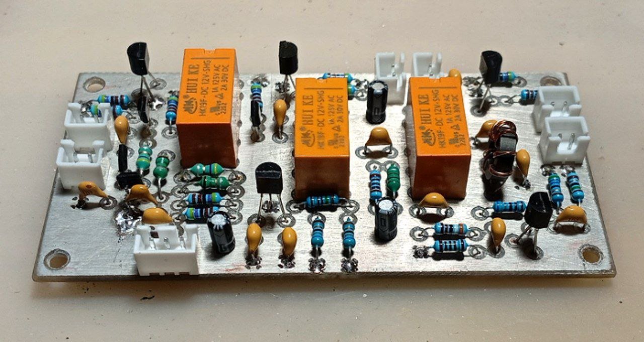

У перервах між шашликами та бургундським встиг за вихідні зробити плату преселектора/атенюатора/ПВЧ. Ідея була така - взяти за основу схему преселектора на трисекційному конденсаторі, але зробити її на варикапах. Схему довелось трохи переробити бо діапазон переналаштування варикапів менший ніж у конденсатора. Налаштування на потрібну частоту робиться за допомогою змінного резистора яким регулюється напруга на варикапах. Преселектор працює у двох діапазонах - 3,5-15МГц та 15-30МГц. Його вибірковості достатньо для простого приймача або трансиверу.

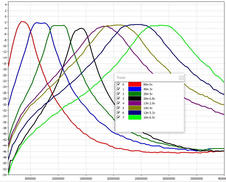

Виміряна АЧХ по діапазонам з напругою на варікапах. Втрати 2-4дб. Перекриття по частоті таке, що переналаштовувати його в межах одного діапазону не потрібно. Тобто частоту налаштування преселектора змінюємо лише коли змінюємо діапазон.

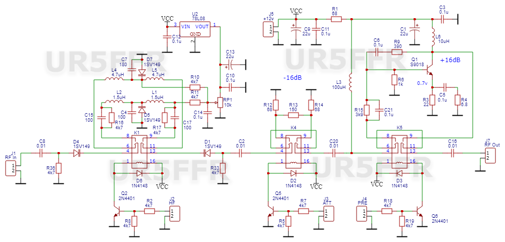

На платі преселектора з попереднього поста є одна невеличка "вєсчь" яка псує увесь феншуй. Це трансформатор у ПВЧ, бо його потрібно мотати. Отже було вирішено його замінити на дросель. Якщо міняти без перерахунку каскаду то впаде динаміка та зміниться вхідний опір. Тому підсилювач було перераховано, струм збільшено майже у два рази - до 30мА. По моїм вимірюванням точка компресії не змінилась та становить P1db = +1dBm (IIP3 = +14dBm)
Дросель 10uH - звичайний "смугастий". R4 6.8ом зроблено з двох резисторів уключених паралельно з номіналами 12ом та 15ом. В решті схема не змінилась.

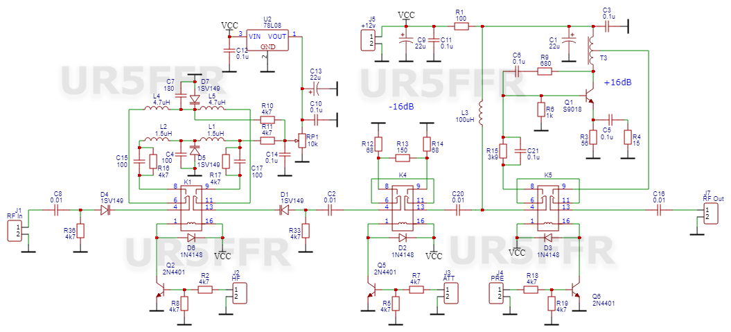

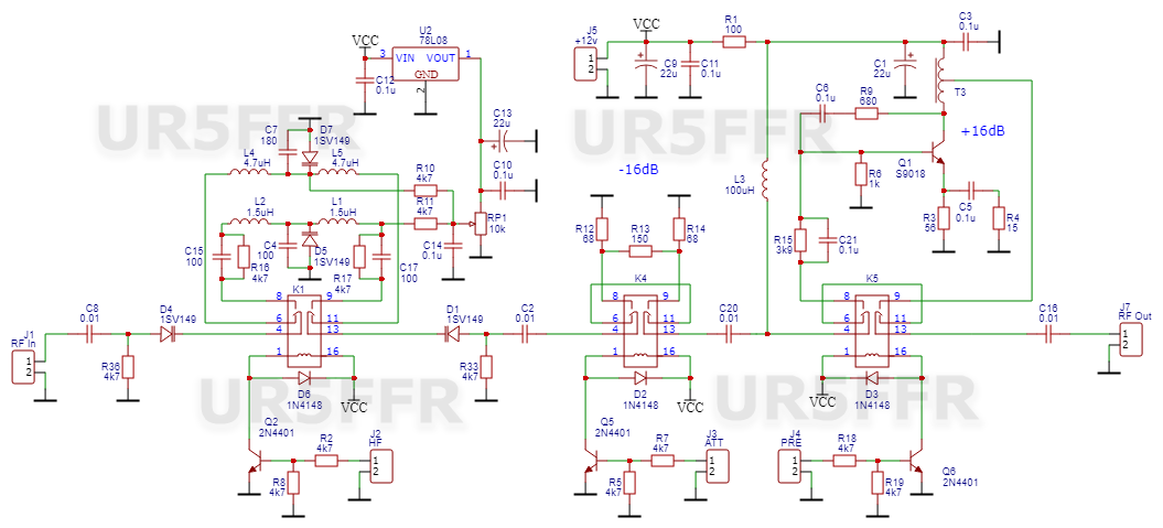

Не дає мені спокою той резистор R11 в схемі переселектора. Може його краще під'єднати з іншого кінця L1? Чи в саме такому під'єднанні є сенс?
Sergii писав: ↑Чет квітня 24, 2025 2:37 pm Не дає мені спокою той резистор R11 в схемі переселектора. Може його краще під'єднати з іншого кінця L1? Чи в саме такому під'єднанні є сенс?
Ні, сенсу немає, помилився коли переносив правки. Правильна схема така
