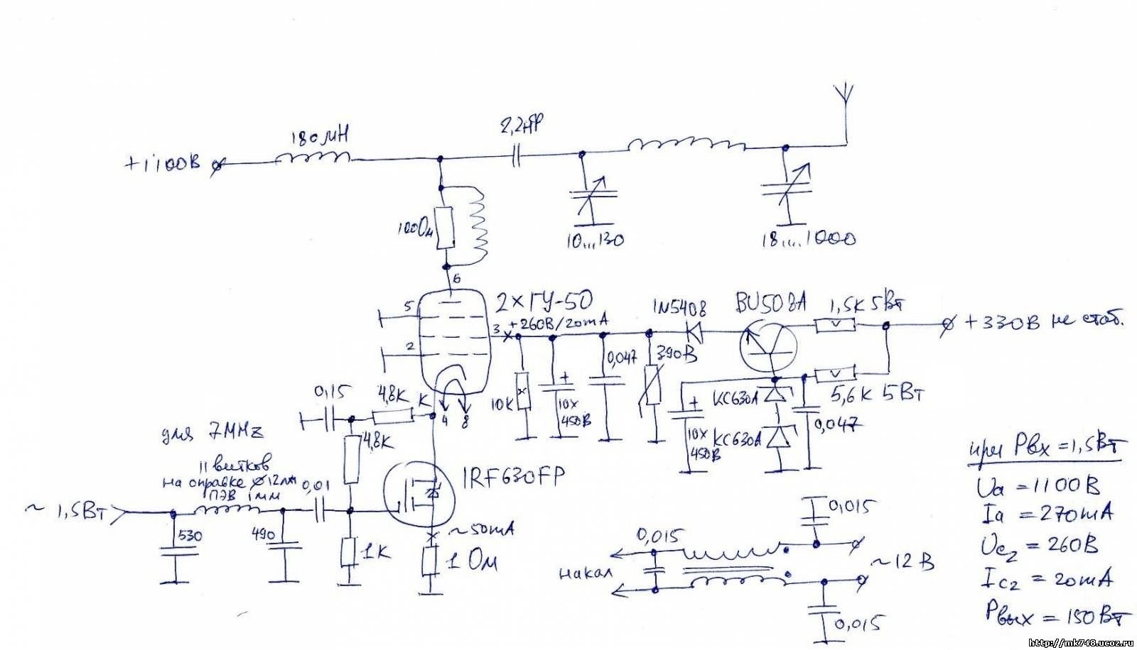

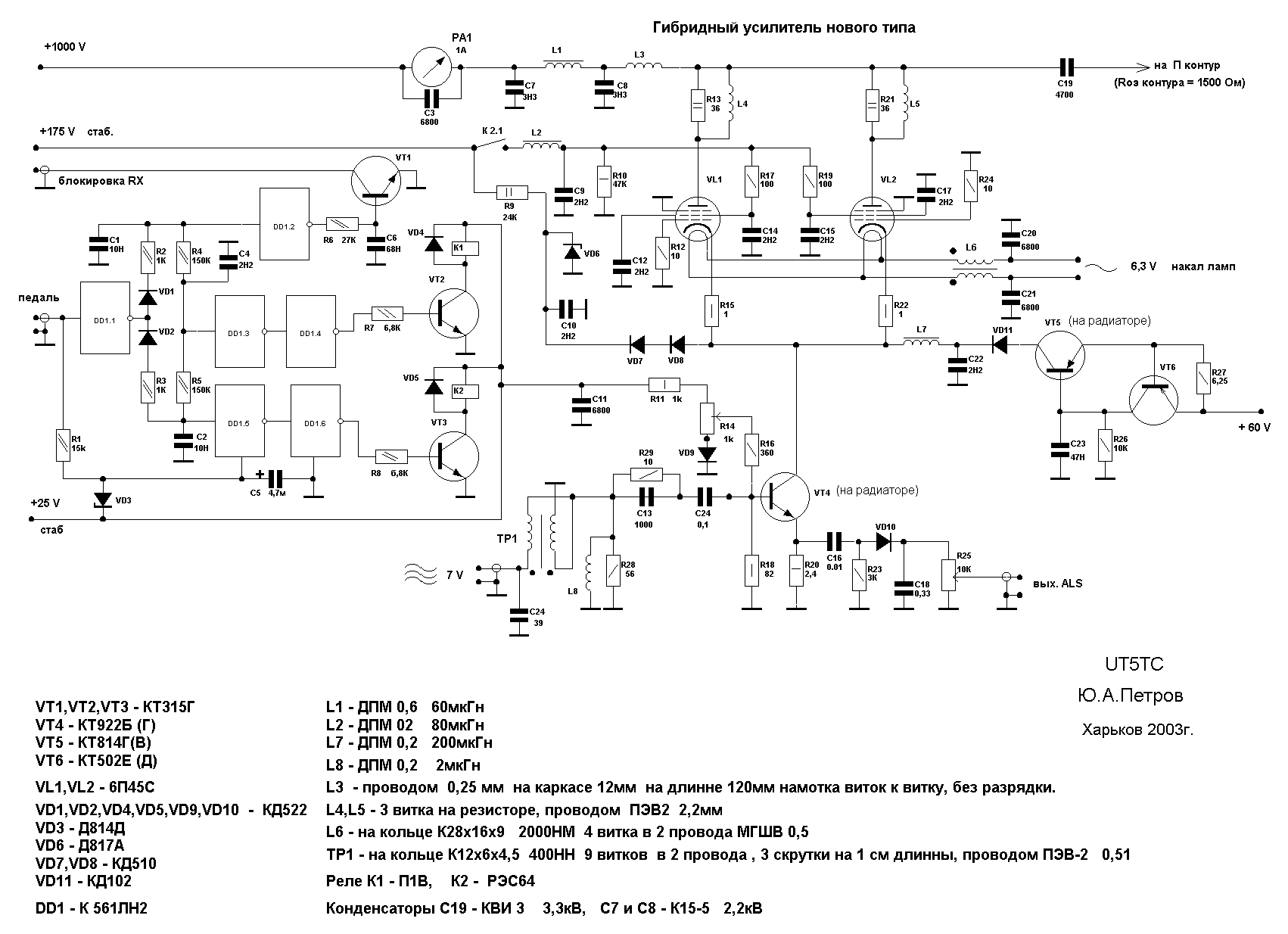

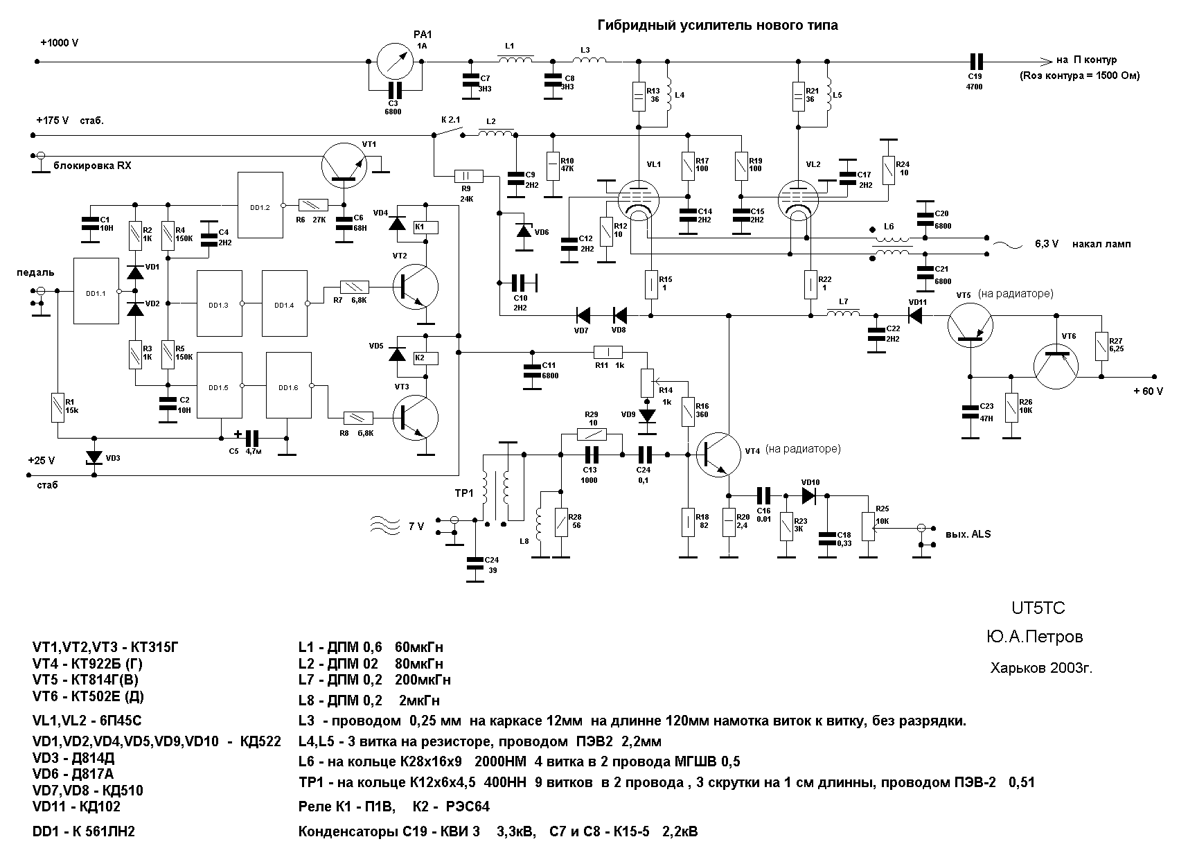

З приводу гібридних схем із транзистором у катоді добре пояснив колись на 3704 Юрій Артемович UT5TC з Харкова.
У його схемі живлення катода та транзистора зробленi окремо і транзистор не входить у насичення відкриваючи повністю лампи, як пропонують в інших схемах. Особливо з IRF транзисторами. До того вiдкривати транзистор через резистор з катоду ще хуже. Подаємо збудження, ток росте, на катодi напруга зменшується, транзистор зачиняється. Маємо у пiках величезний струм анода, але якщо реально виміряти вихідну потужність, то ККД низький. Частково це вирішують подаючи плюс на першу сітку і таким чином підвищуючи напругу на колекторі транзистора. Але правильно живити транзистор від окремого стабiльного джерела струму.
Такий підсилювач на двох ГУ50 з КТ904 у катоді пропрацював у мене багато років. На вхід до ватта, на виході 200 Вт. Анодне 1100 вольт, на екранній стабілізованi 250 вольт. Все робилося замальовуючи схему з ефіру.
Без стабілізації живлення транзистора струм анода легко доходив до перегріву анодів, але вище 120-140мА току приросту потужності особливо не було. Тому якщо гiбрид то треба його робити правильно.
PS: АМ модулятор також робив по такiй cхемi и працювал дуже гарно. НЧ в транзистор КТ817Г в катодi, збудження в сiтку. Катод по ВЧ конденсатором заземлити.

...я вибачаюсь, Андрій ILF мене поправив, це дійсно була схема Юрія Артемовича, ми її смакували на круглих столах на 3,704 mc, а Дудов пропонував відразу на двох ГУ13 або ГК...

- дуже невдале рішення у виборі схеми та застосування транзисторів ірф у яких вхідна ємність більше ламп.. 73!

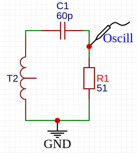

Розібраіся з синусом, все ок.
Погрався з навантаженням КТ920, ось що вийшло (щуп х10):
14мгц - 2.74Vpp
18мгц - 2.26Vpp
21мгц - 2Vpp
24мгц - 1.65Vpp
27мгц - 1.42Vpp
28мгц - 1.37Vpp
29мгц - 1.3Vpp
Жере вся ця конструкція 550-800ма.
- Повідомлень: 650
- Звідки: KO40ig
- Позивний: UR5XOU
- Has thanked: 198 times
- Been thanked: 75 times
трошки змінив вузол на трансформаторі Т2, по діапазонам заміряти не встиг - згорів 51R ))

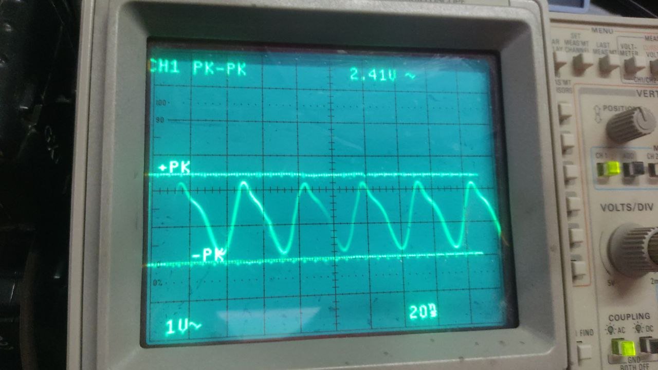

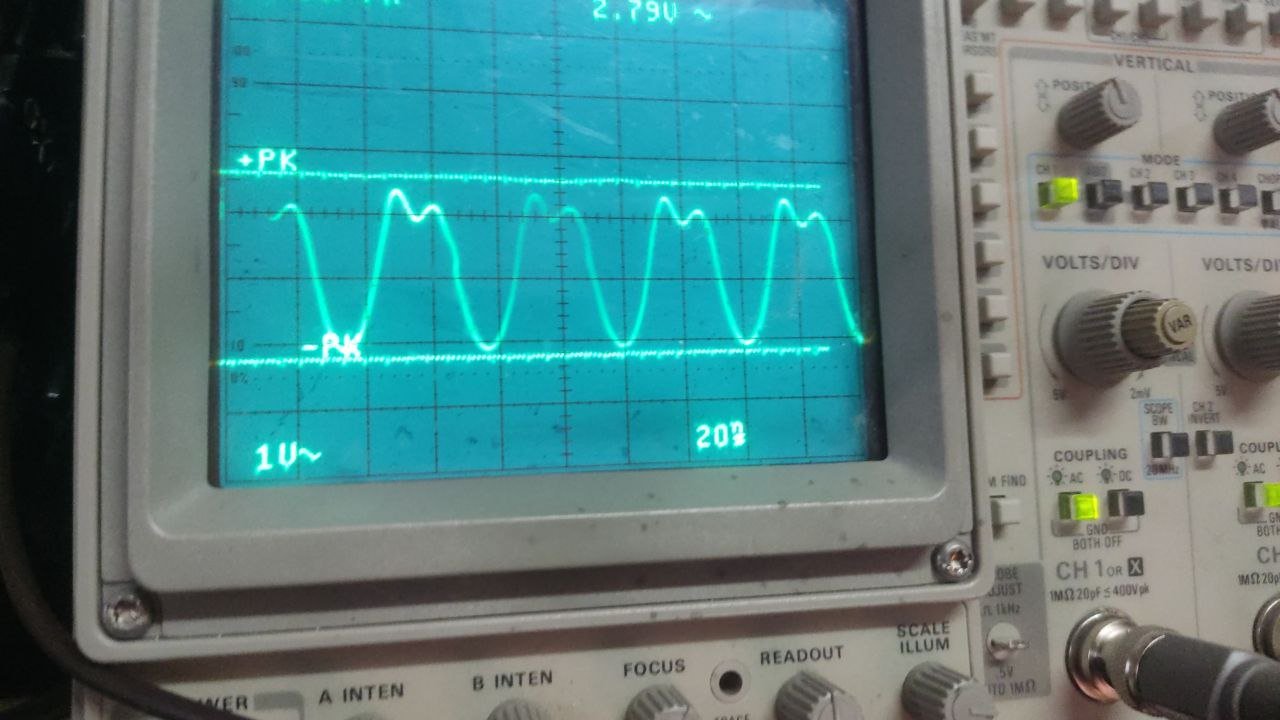

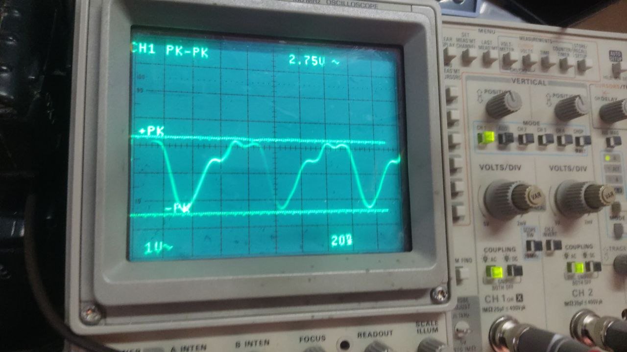

Знайшов резюк, подивився синус на кількох частотах, кривенький, паршивенький...
P.S. по рекомендації Андрія підкрутив струм спокою КТ920, на 24мгц синус став гарний (але почало жерти не 450ма а 900), але зі зменьшенням частоти знов кривий...
