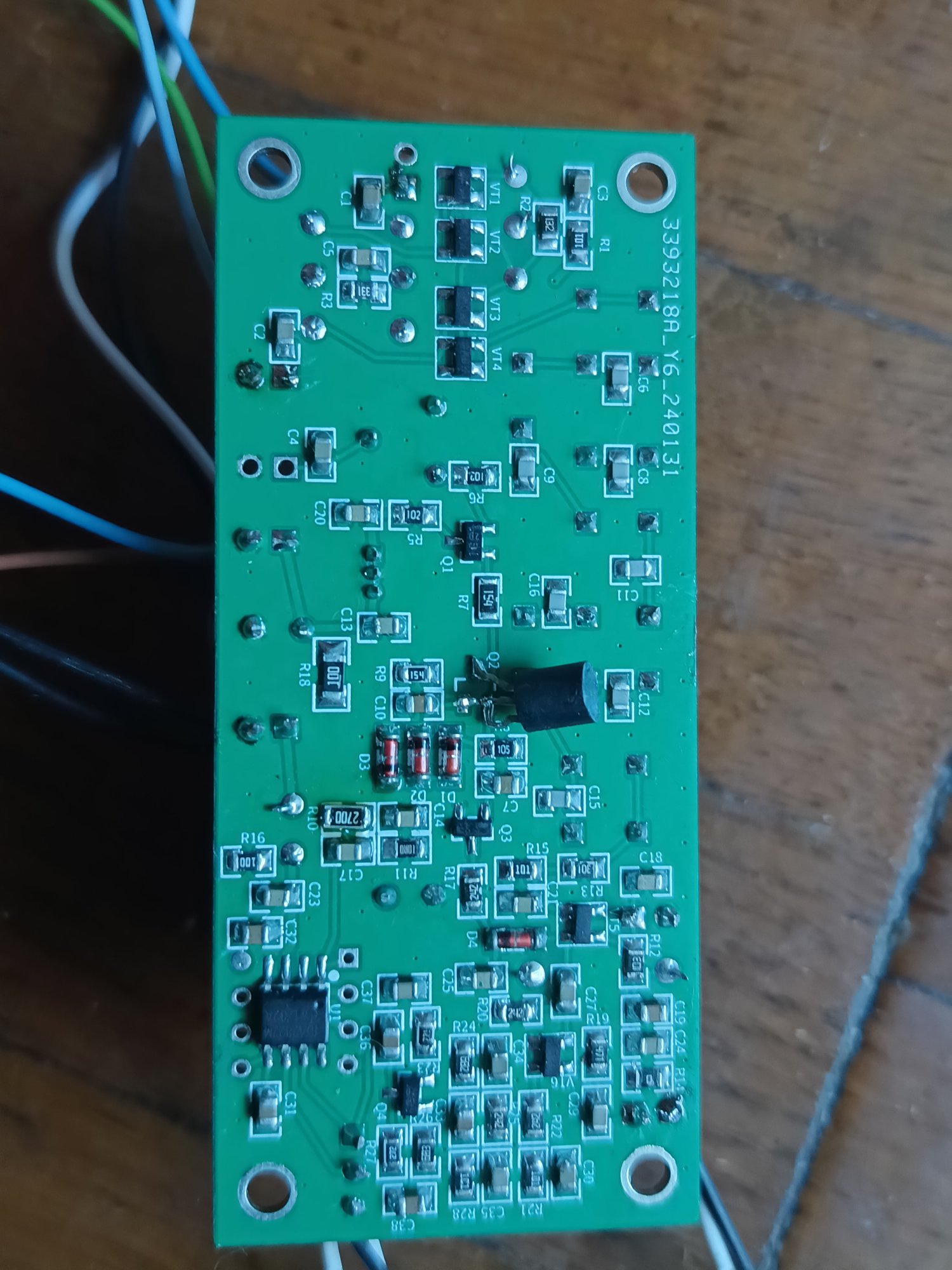

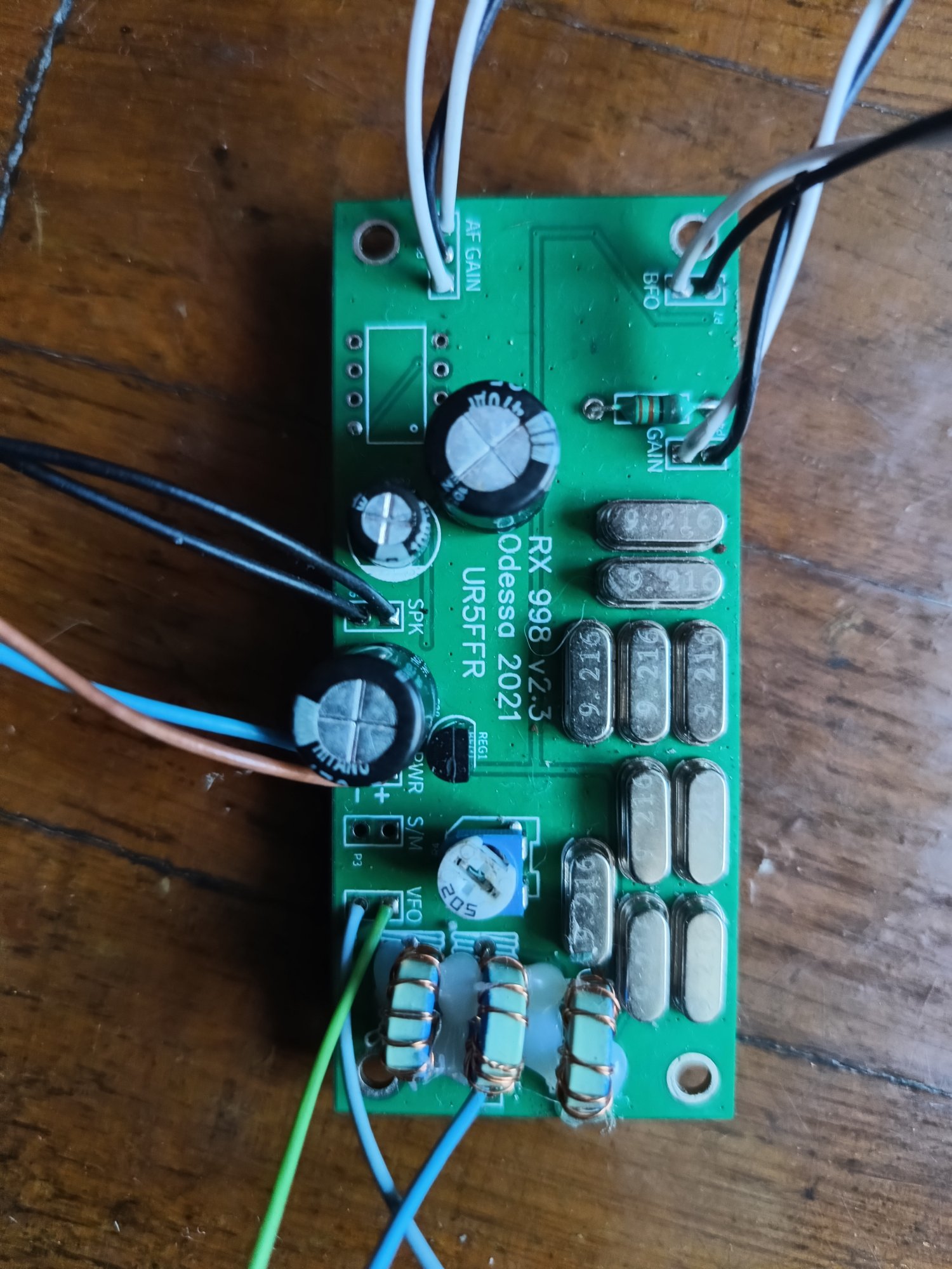

Всім доброго дня. Придбав я платку для приймача, (фото нижче) тільки не знайшов SMD транзистора 2N3906 то поки впаяв з виводами. Сінтезатор буде UR3ILF платку зробив ЛУТом.

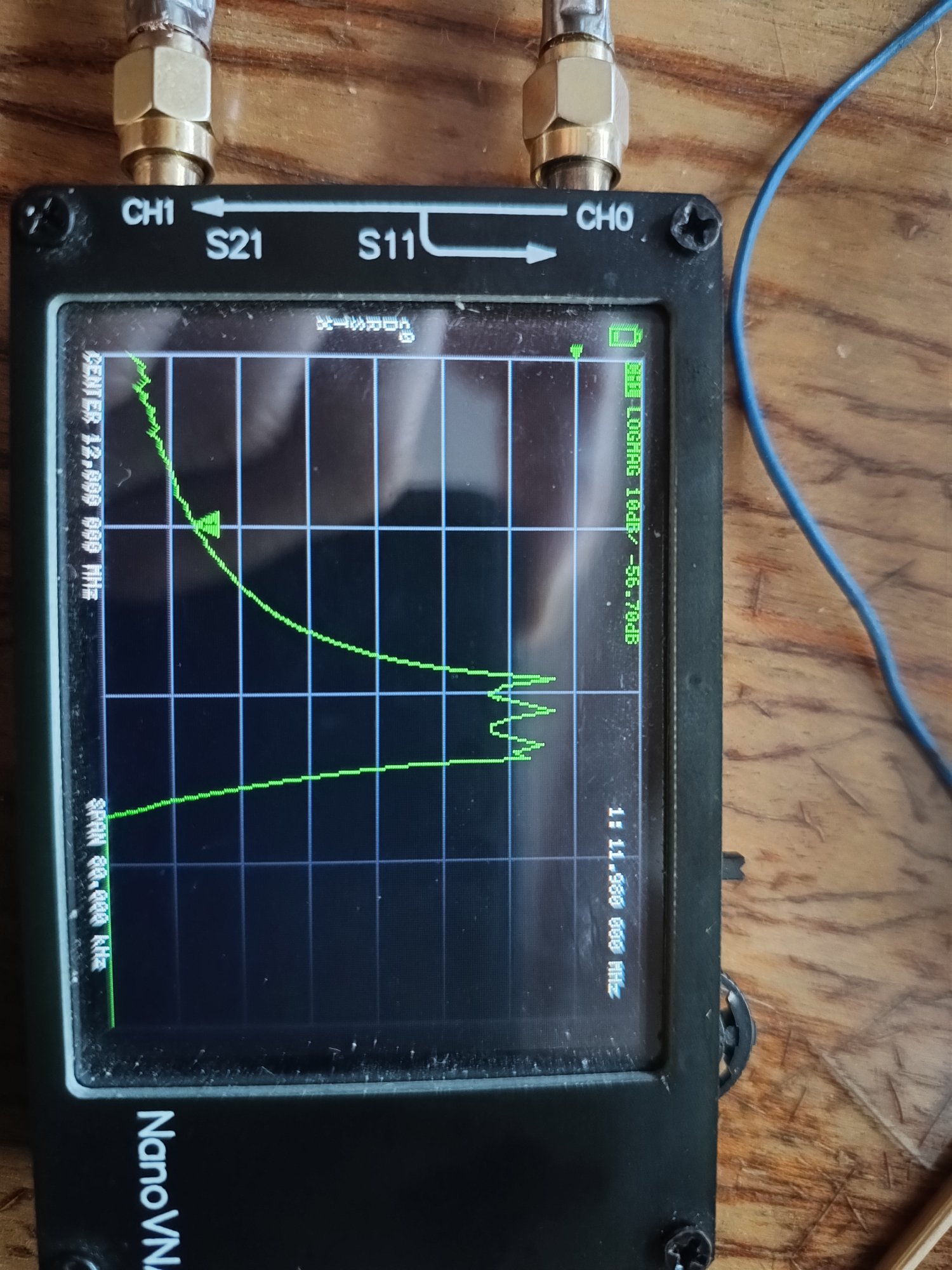

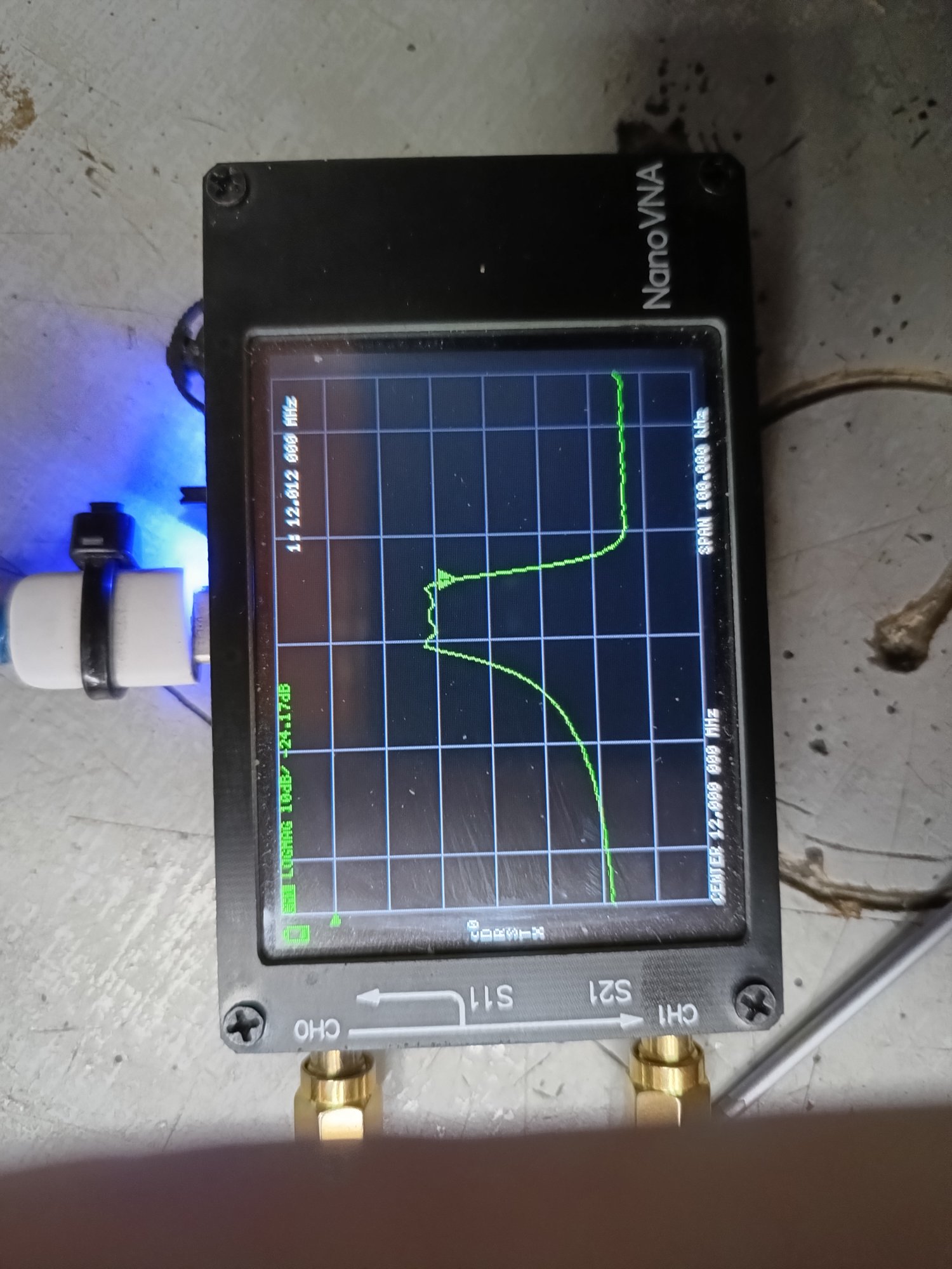

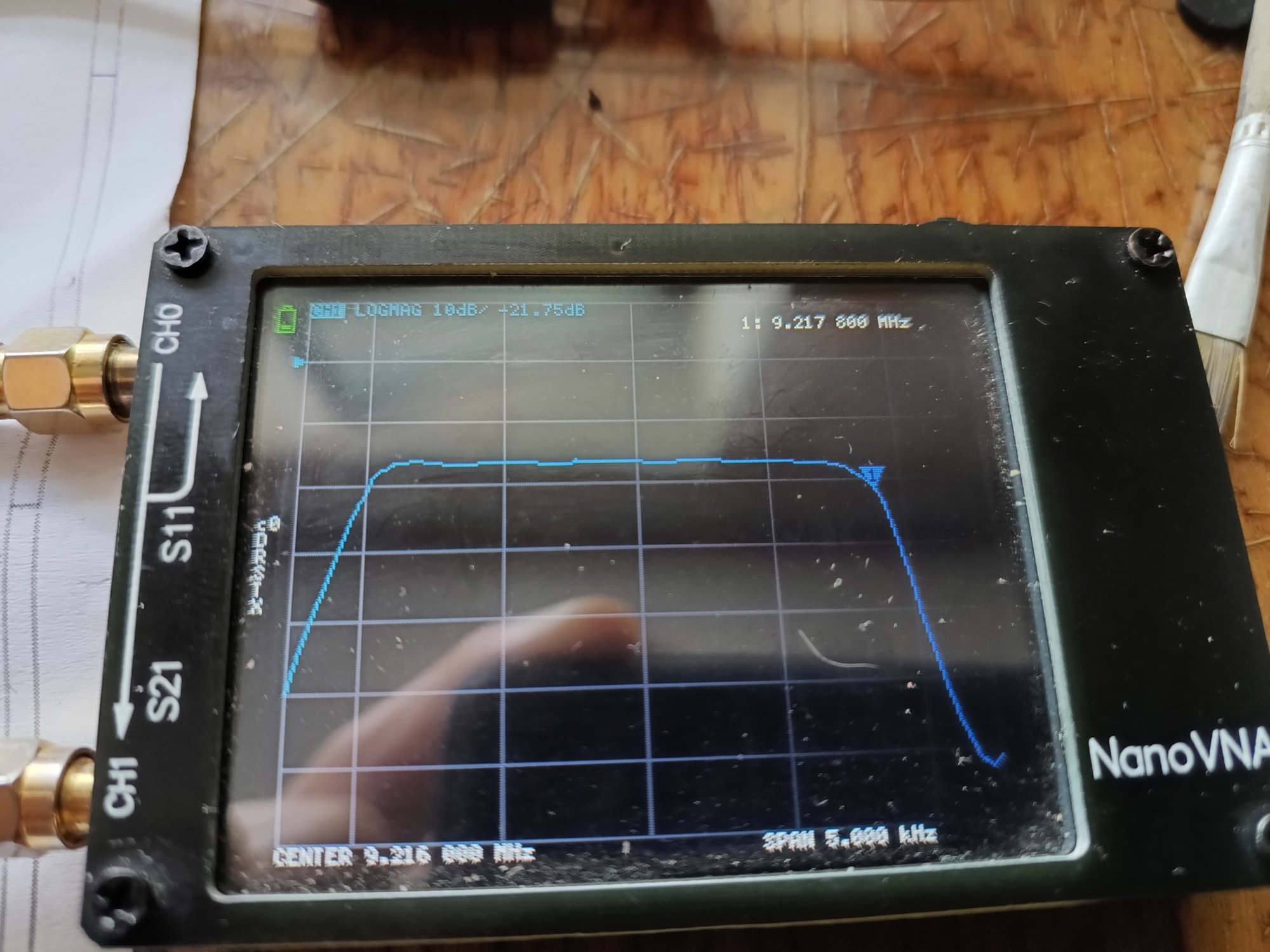

Ну і перше питання хочу глянути QER - фільтр як краще і в які точки під'єднатися? прибор взяв у знайомого NANO VNA так як ніколи з ним не працював спаяв на макетке фільтр із 6 кварцев на 12мГц для того щоб потренуватися,(фото прикреплю нижче) то з радістью вислухаю точку зору спеціалістів і буду вдячний за поради.

Я фільтри на стенді перевіряв. Там все дуже просто. Вихід фільтра навантажено на резистор рівний опору фільтра. З боку змішувача R фільтра помножене на 4 - резистор паралельно трансформатору. Узгодження на стендi треба робити щоб АЧХ була гарна. Немає сенсу перевіряти АЧХ в платі.

Андрій дякую за відповідь, річ в тому що вже запаяно не дуже хотілось би розпаювати щоб на стенді перевіряти тому і спитав про перевірку на платі.
А ось цей який зібрав для треніровкі фото вищче що скажете правильно чи треба краще? я там на вході і виході поставив змінний опір і підлаштовував.

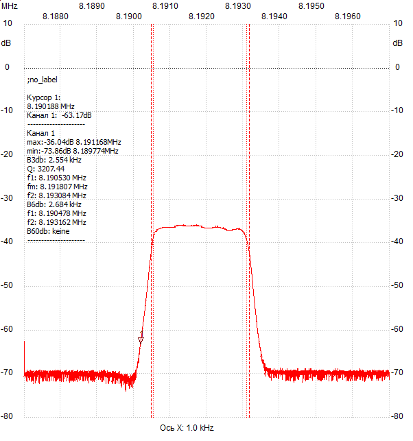

Вітаю. Для перевірки/вимірювання АЧХ КФ безпосередньо на платі RX998 потрібно вихід наноВНА підключити на вхід плати приймача, а вхід наноВНА через ємність 100 нФ до дроселя L1. Синтезатор/ГПД до плати не підключати! Саме так було знято АЧХ КФ(тракту ПЧ) RX998, показана тут. Щоб запобігти перевантаженню вимірювального тракту, можливо буде потрібно ще послабити випробувальний сигнал, включивши на вході плати зовнішній 50-омний атенюатор на 10-20 дБ. Критерій - форма АЧХ не має змінюватися за зміни рівня сигналу.
- АЧХ тракта ПЧ RX998.png (32.78 Кіб) Переглянуто 147685 разів

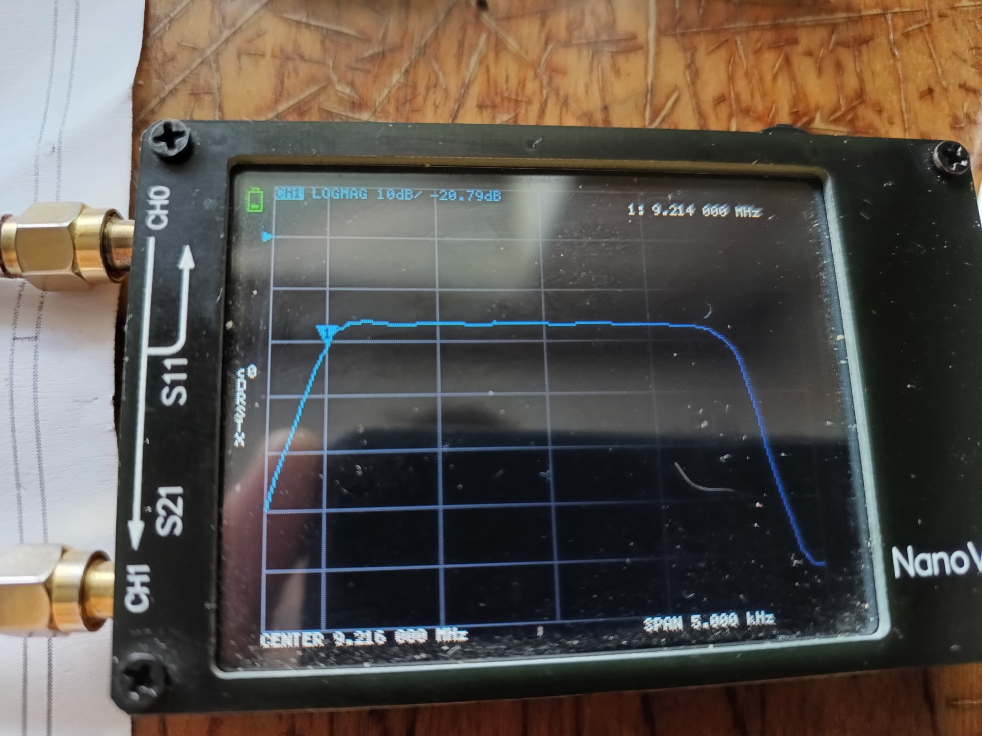

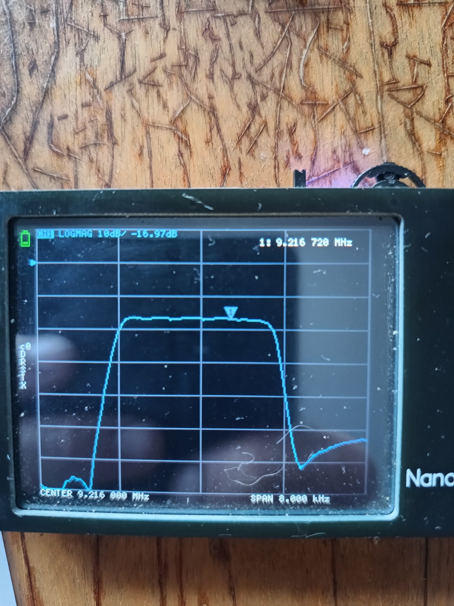

Поміряв фільтр на платі приймача якщо все правильно зробив а головне правильно зрозумів як це робити, то у мене вийшла полоса 3.8 кГц це напевно доволі широко?
Кварци 9.216 ємность як у автора в схемі 30 пФ
Основна проблема в тому що не приймає жодноі станціі тому я вирішив йти в пошуках з початку. Дякую за поради.

Дійсно широкувато, добавте ємностей. В моєму випадку знадобилося в районі 70пф. А на рахунок прийому, реакція на підключення антени є? А мене іноді такий електромагнітний смог що показометр s метра впирається в кінець дисплею) а от як вимкнуть світло то це просто казка)))

Перевірте частоту другого гетеродину. Вона повинна стояти на скаті КФ - 300Гц від точки спаду 6дб. Інакше нічого не почуєте

Пробував - 300Гц від -3дБ і від -6дБ тиша тому і вирішив звернутися за допомогою, бо щось не вистачє клепок самому побороти.
П..С сьогодні накинув зверху ще по 30пФ (в сумі вийшло 60) то полоса заузилась до 2кГц

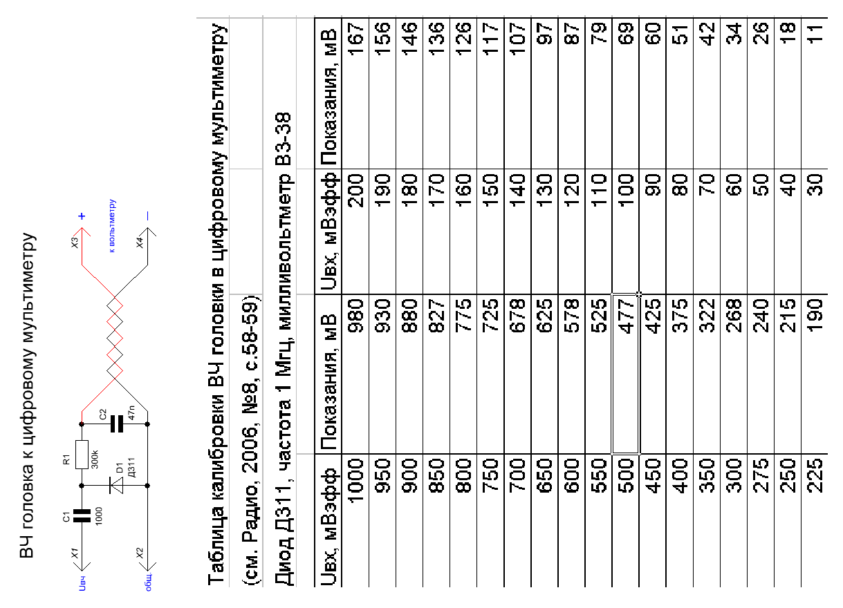

Самий простий діодний пробник на германієвому ВЧ діоді (я використовую Д311, можна Д2,Д9,ГД...) добре "стикується" з самими простими цифровими тестерами...це для перевірки напруг ГПД і "опори"...

Як я написав вище завузив кф до 2 кГц ( просто на ємності зверху ще накинув 30пФ вийшло 60 гадаю як би 20 пФ було б в самий раз але інших під рукою не було) почав експерементувати з ПЧ вийшло що коли поставив +300 по верхньому скату відразу почув Кропивницький (UR5VFI) коли ставлю -300 по ніжньому скату відразу тиша. Будемо ще боротися бо дуже велике бажання зробити щоб працював на телескопичну антенку, головне початок є
