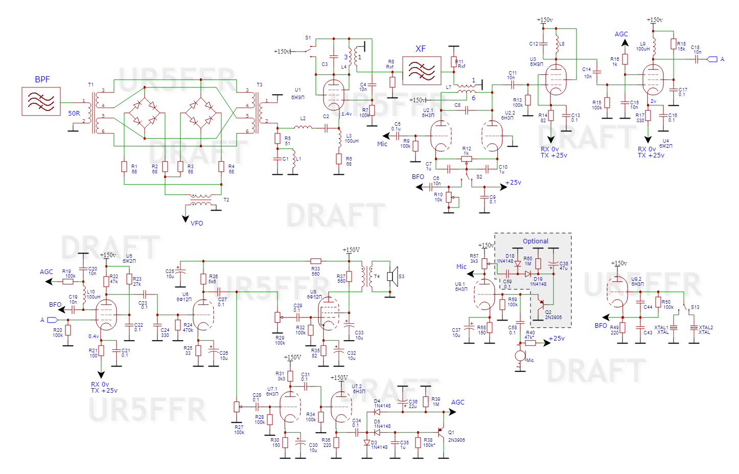

Наступна ітерація. Чисто лампова АРП. Ну майже :) Режими та інше

UR5FFR писав: Вів червня 20, 2023 3:07 pm Наступна ітерація. Чисто лампова АРП. Ну майже :) Режими та інше
варіанта АРП з добавочною ПЧ не буде?  ;)

UR5FFR писав: Вів червня 20, 2023 3:07 pm Наступна ітерація. Чисто лампова АРП. Ну майже :) Режими та іншеSchematic_TRX TubeBlob_2023-06-20.png
R27 це рівень спрацювання АРП?
Є можливість ввести РРП та перемикач швидкості дії АРП?))
а в точку AGC не треба подавати + через опір? там вистачить потенціалу третьої сітки само по собі?
Регулювати час АРП по мануалу з "Ізюминки", принцип той же... Ні?
