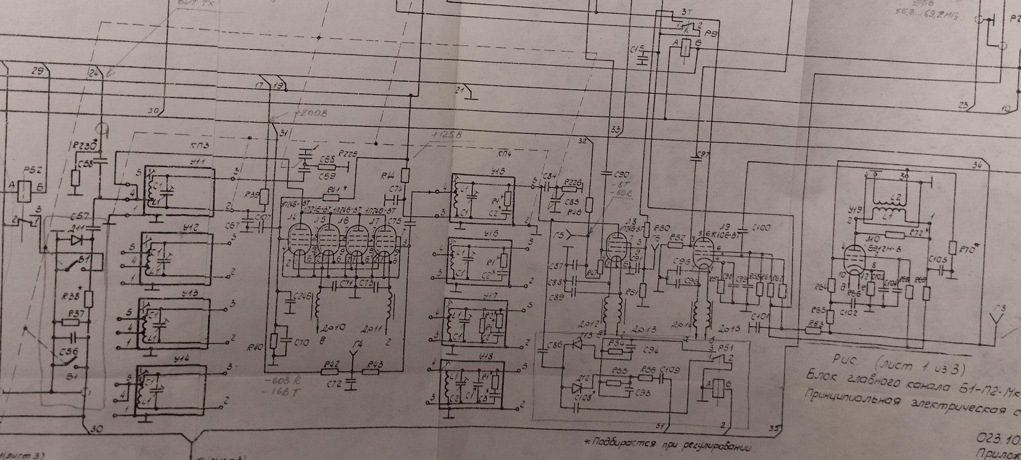

twskm писав: П'ят лютого 09, 2024 2:27 pm Цікавить схема а не де. В неті схем нема.
Діапазонні контури в барабані. Як виглядають, - можу сфоткать.

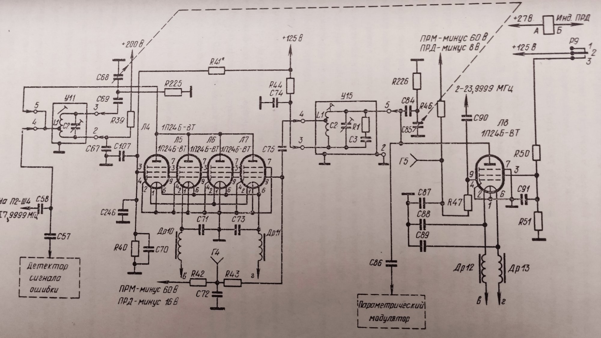

twskm писав: Нед лютого 11, 2024 10:27 am Дякую! А ще які схеми є? На нувісторах є, а то 1П24Б не маю.  А яка потужність 4чотирьох 1П24Б?
Так що коливальна система цього драйвера доволі малогабаритна.
весь робочий діапазон 2...30МГц перекривається лише 4 контурами.
Потужність близько 5Вт, наступний каскад Гу-74Б з ЗК.
На нувісторі тільки перший каскад приймача можу пошукати.
На 1П24Б зустрічалися часто: старі метеозонди, аварійні авіаційні 121.5МГц,...,
ще щось, вже не пам'ятаю.

А дані контурів і фото можно виставити, і схему на 6є12?
Особливо контура вихідного.
В мене просто дуже мало місця під драйвер залишилось в корпусі.

twskm писав: Нед лютого 11, 2024 10:58 am А дані контурів і фото можно виставити, і схему на 6є12?
Фото зроблю, про дані не впевнений, бо не пам'ятаю чи зберігся перелік елементів, треба шукати.
На 6Є12Н, на скільки пам'ятаю, лише ШПУ з ШПТ в аноді.
Про вихідний контур: чого саме?, ГУ-74Б?, чи драйвера на 1П24Б?

Вихідний контур драйвера 1П24. І ШПУ на 6Є12.

twskm писав: Нед лютого 11, 2024 11:35 am Вихідний контур драйвера 1П24. І ШПУ на 6Є12.
ок, пошукаю. хоча, шпу нічого цікавого, класична схема.

ШПП 6Э12Н вже є на схемі, яку я виклав.
