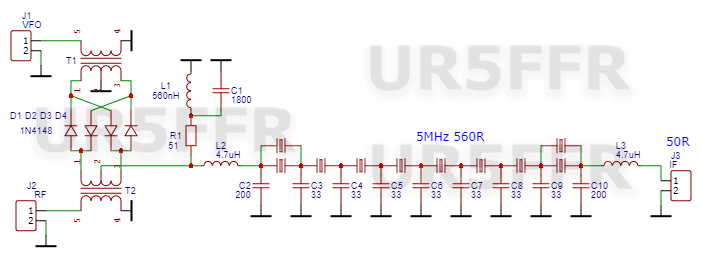

Плата модулятора видає 1,5Vpp (500mVrms) на навантажені 50 ом. При такому високому рівні сигналу підсилювач у фронтенді не потрібен. Тому його було спрощено до наступної схемиТак, отой реверсивний підсилювач з живленням 6в мені теж не дуже подобався. Тому я його викинув без жодного жалю
L1C1 - це диплексер який вирівнює навантаження змішувача, ланцюги L2C2 та L3C10 згоджують високій опір кварцевого фільтра та приводять його до 50ом. Сигнал гетеродину подається з SI5351 без обмежувального резистора, інакше не хватає напруги щоб відкрити діоди. В мене стоять КД503, але будуть працювати будь які кремнієві ВЧ діоди.
Якщо подати на вхід плати праворуч з ГСС сигнал частотою 5МГц (у смузі прозорості КФ) та амплітудою 1,5Vpp (500mVrms) а зліва подключити 4х смуговий BPF, який я викладав нещодавно в цій темі, то на виході BPF на навантаженні 50ом буде сигнал з рівнем 450mVpp (150mVrms). Це цілком узгоджується з розрахунком втрат: КФ - 2дб, змішувач - 6дб, BPF - 2дб. Загалом приблизно 10дб або 3 рази.
Далі було підключено плату модулятор та знято осцилограму сигналу при середньої компресії на виході BPF (включений дільник 1:10) Маємо на піках 200мв амплітуди. Такий сигнал вже можна подавати на перший каскад драйвера підсилювача потужності
Щодо зменшення підсилення при прийомі то його легко компенсувати в ППЧ - в останній версії там вийшло зайвих 10дб та прийшлось зменшувати підсилення.

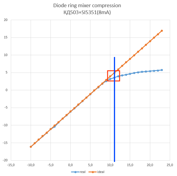

Щоб оцінити динаміку дуже просто виміряти точку компресії по рівню 1дб. Як це робиться - подаємо на вхід сигнал та вимірюємо на виході після КФ. Піднімаємо рівень вхідного сигналу та фіксуємо таке значення коли його збільшення на 1дб не приводить до такого ж самого збільшення сигналу на виході. Для діодного змішувача з останнього поста я отримав такий графікКартинка прям як з підручника
Бачимо що при сигналі на вході 11dBm починається компресія. Тобто P1db = +11 dBm. Є емпірична формула яка дозволяє вираховувати точку перехоплення третього порядку IP3 = P1db + 13dB. Тобто маємо IP3 = 11+13=24dBm. Це не супер-пупер, але й не так вже й погано, бо наприклад SA612 має IP3=-13dBm, тобто на 37дб(!) менше.
Порахуємо динамічний діапазон. Чутливість не вимірювалась, але її досить просто порахувати на основі шумів тракту. Маємо послаблення BPF+змішувач+КФ 10дб, перший каскад ППЧ шумить 6дб. Загальний Кш = 10+6 = 16дб
Рахуємо MDS для смуги 3кГц (формула є у довіднику Скрипника наприклад)
MDS = -174dBm + 10*log(3000) + 16 = -123dBm
Чутливість при співвідношенні сигнал/шум 10дб буде на 10дб менше, тобто -113dBm. А це становить 0.5 мкв на 50омах.
Тепер рахуємо динамічний діапазон по інтермодуляції третього порядку
DR3 = (IP3 - MDS)*2/3 = (24 - (-123))*2/3 = 98dB
Це для телефонного каналу 3кГц. Для 500Гц CW DR3 буде на 4,7dB більше

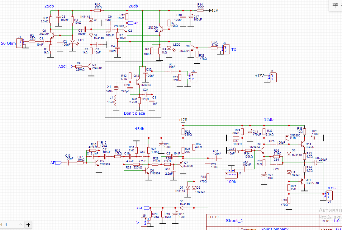

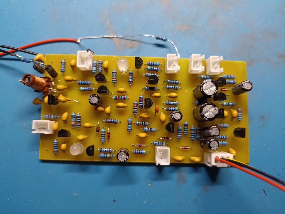

В схемі якісь зміни були? Параметри плати вимірювали? Підсилення, діапазон роботи АРП? Скільки дб перший каскад видав?
- Повідомлень: 75
- З нами з: Вів листопада 29, 2022 10:58 am
- Has thanked: 50 times
- Been thanked: 42 times
Так, деякі номінали змінив. Підсилення каскадів не вимірював, значення суто теоретичні. АРП починає спрацьовувати навіть від шуму эфіру. Десь 650 мВ на R19 з під'є днаною антеною і без антени - 190мв (за рвхунок підпірки на D7) .
- Повідомлень: 1554
- Has thanked: 143 times
- Been thanked: 960 times
Ну шум це таке - в мене наприклад 80ка шумить на 8-9 балів.
Мені здається що у разі використання зовнішнього гетеродину при подачі сигналу TX змішувач не буде повністю закриватися та буде щось детектувати. Так, бази Q2Q3 на землі, але на емітері буде мінус при негативній півхвилі і транзистори будуть відчинятися.
