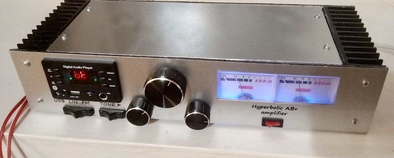

Ще не перевіряв, але пишуть що вміє читати MP3/WMA/WAV/FLAC/APE. Є блутуч та ФМ-радіо. Радіо це таке - там усе одно нема що слухати, а ось блутуч дуже корисна штука.
Підсилювач повністю зібрав - зараз вже все працює та грає. Корпус робив з композиту алюкобонду. Що цікаво - блутуч працює незважаючи на те що корпус металевий та повинен екранувати сигнал. Але ніт - працює :)

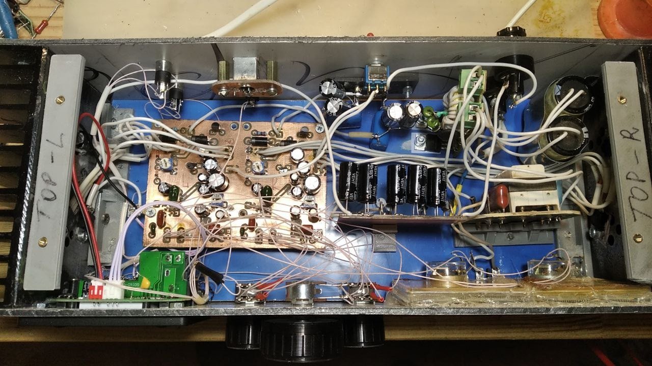

Всередині воно таке собі, трохи колгосп :)

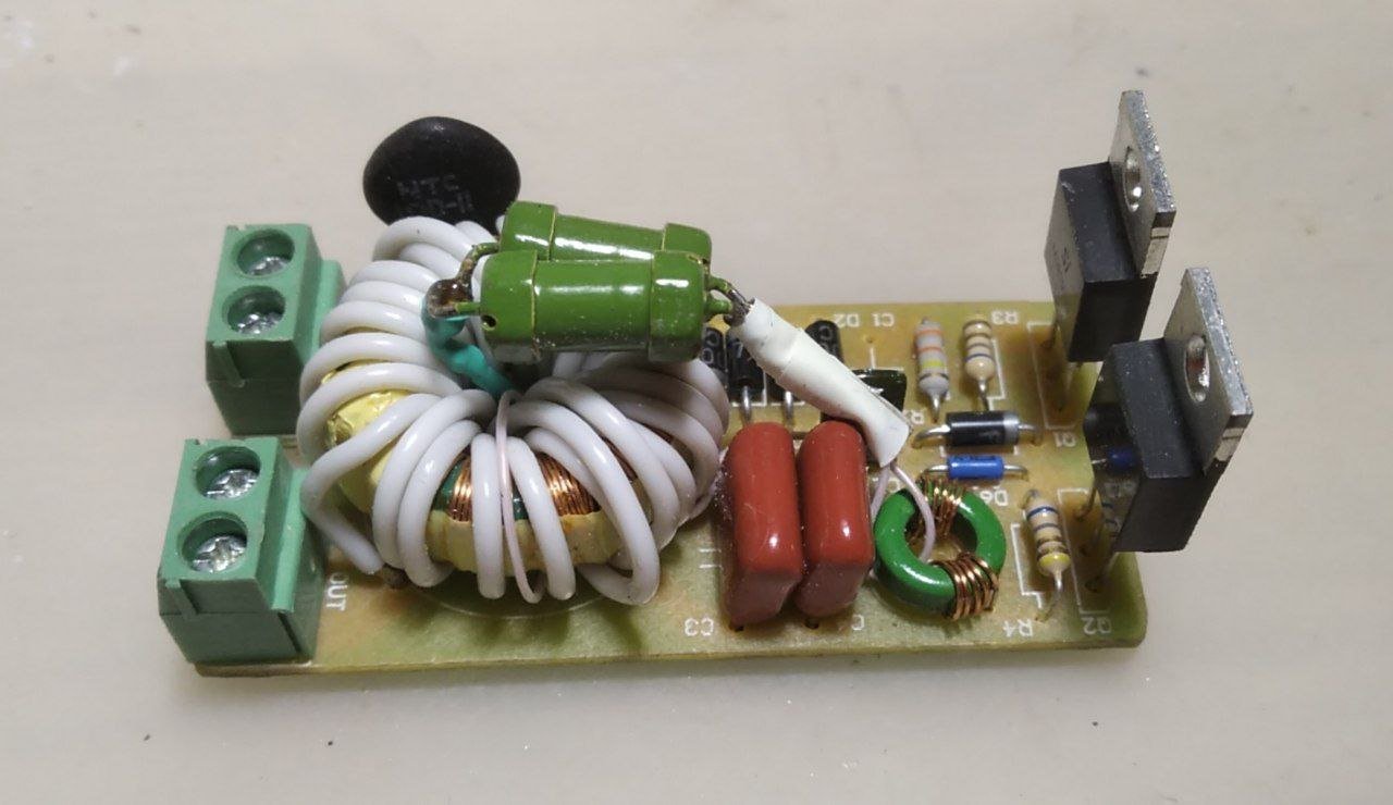

Праворуч блок живлення зроблений з електронного трансформатору 60Вт, ось такого
Видає 28в при струмі 1-2А. На холостому ході - 30В
