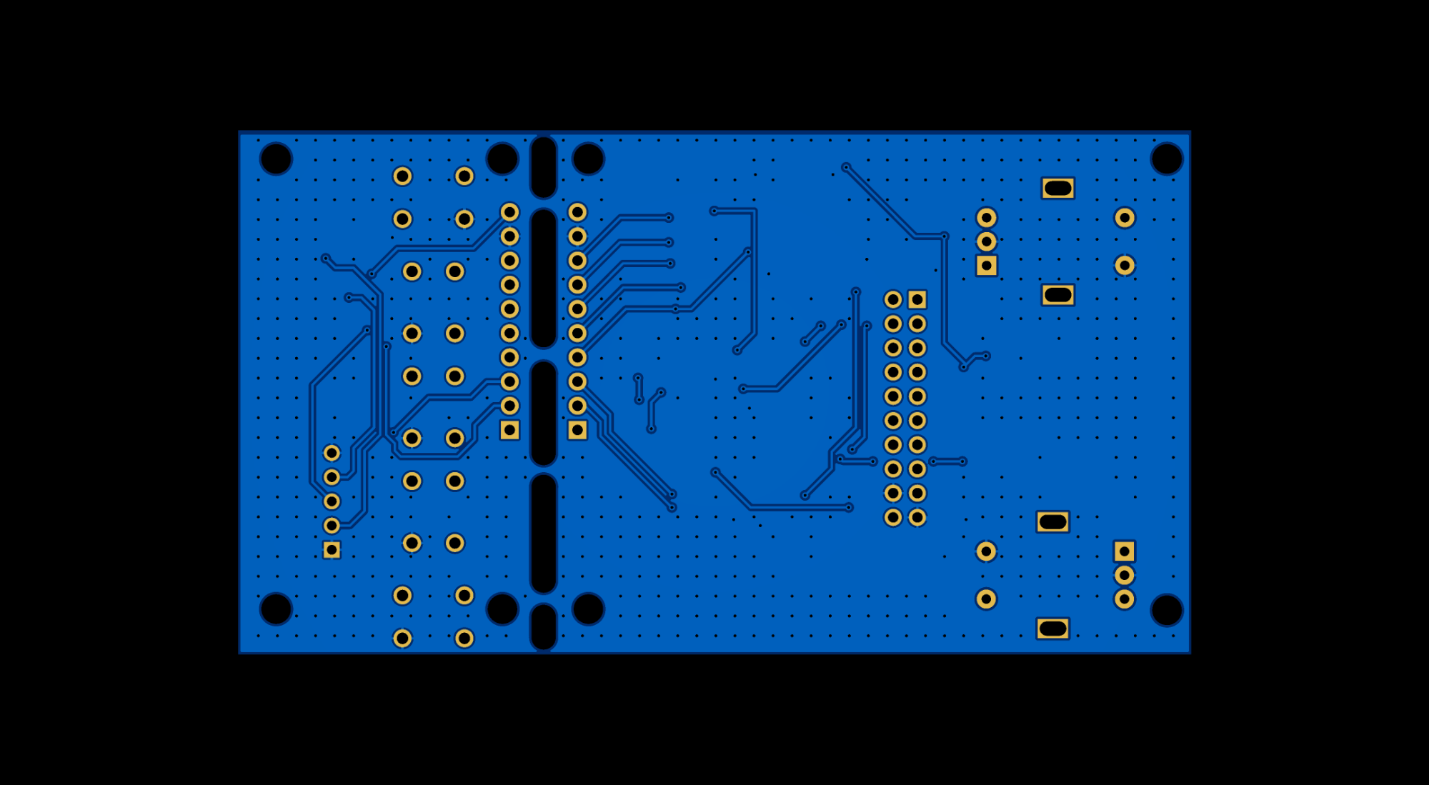

 передня панель.

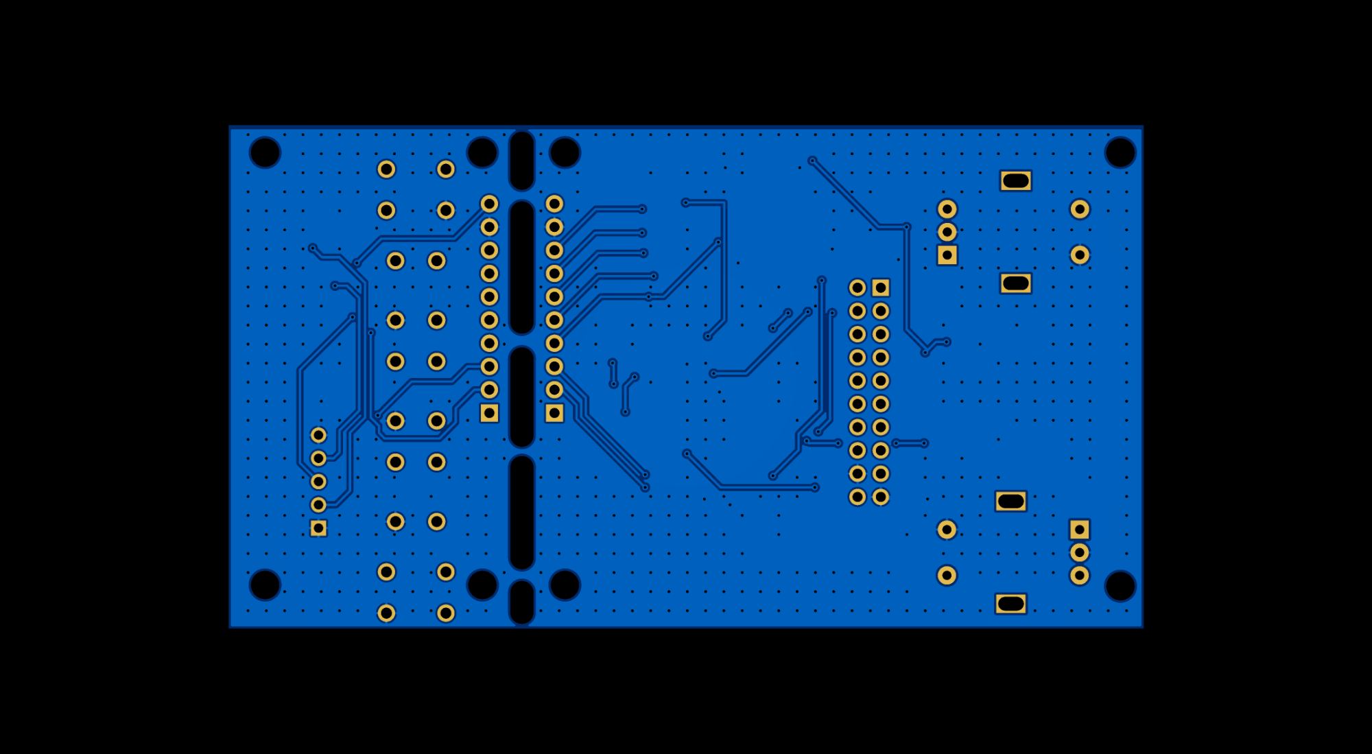

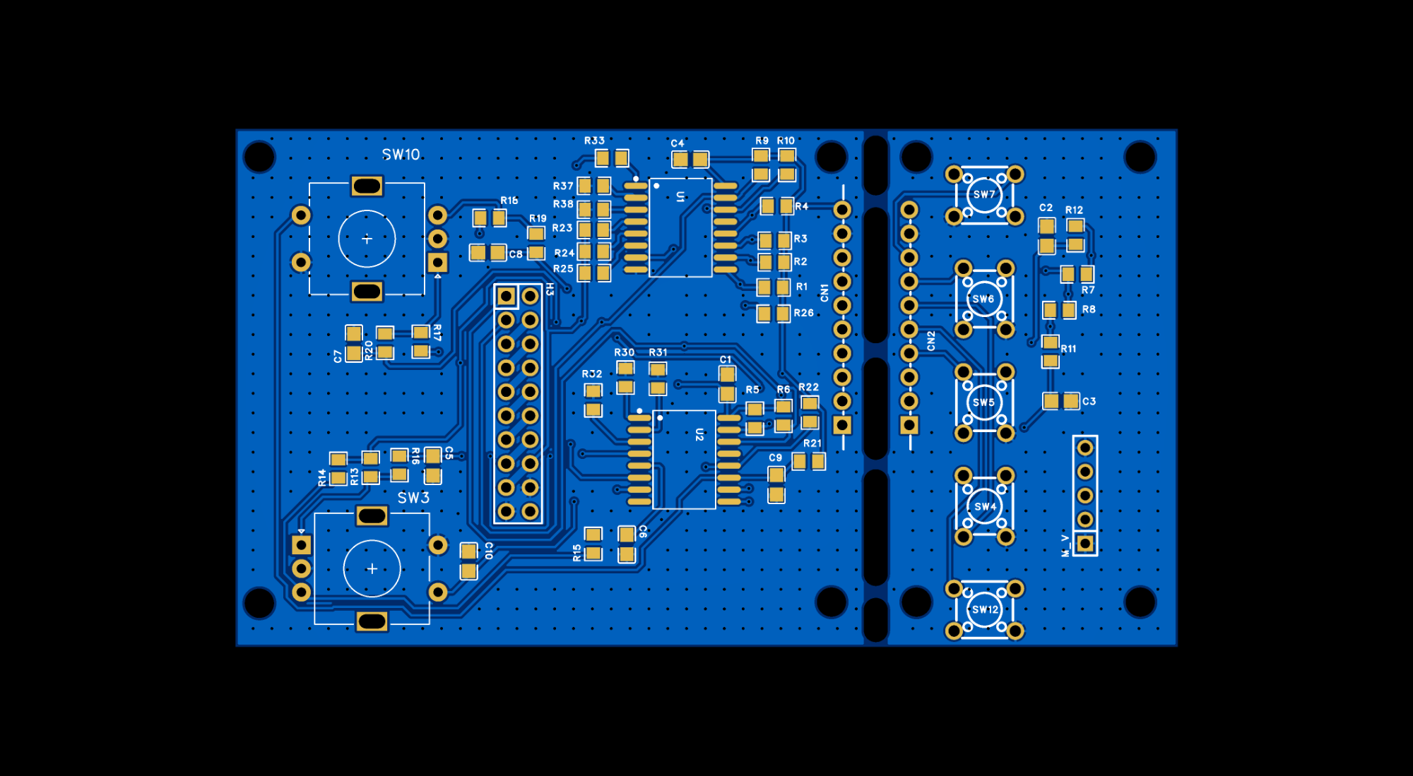

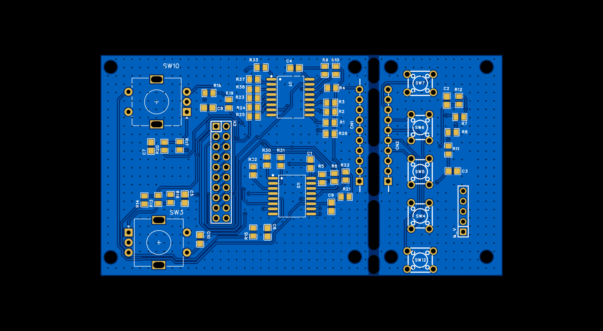

Вітання. Пройшло багато часу. На сьогодні, готова і замовлена плата передньої панелі. Пройшли конструктивні зміни.
1. тепер панель є автономною, містить на собі все для роботи з сигналом. Вхід вихід IQ, обробка, дисплей енкодери і т.д. РЧ частина в процесі. Наразі можна використовувати як панорамну приставку до трансивера.
Almaro1741
Повідомлень: 61
Позивний: UR1CDH
Been thanked: 2 times
Re: "Народний" Трансивер на базі ESP32-A1S
Повідомлення Almaro1741 »
Плата має 2 енкодера. Валкодер, та 5 кнопок для керування. Вхід мікрофона, вихід на динамік, також вхід і вихід IQ сигналу. Великий розьєм для зʼєднання з нижньою платою, яка матиме на собі аналогову частину. Для панорамної приставки вона не потребується.
А де схема?

друковані плати вже в дорозі, будемо тестувати

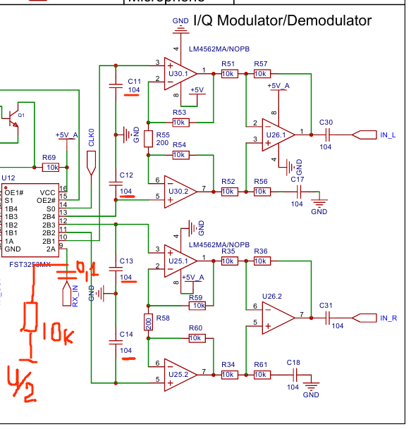

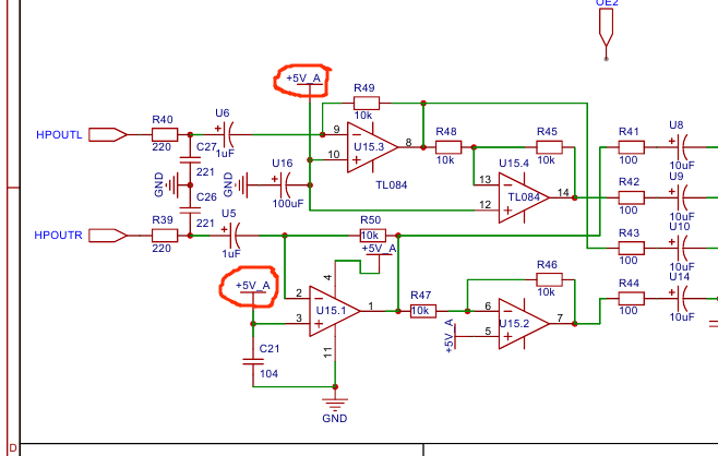

Воно не буде працювати
На неінвертуючі входи потрібно подавати пів напруги живлення операційного підсилювача
Тут також пів живлення (2.5в) та зменшити ємности з 104 до 103...223

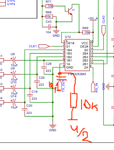

По ТХ теж потрібно пів живлення (2.5в) бо інакше у комутатора ростуть спотворення
Для 8574 підтягуючі резистори непотрібні бо вони є всередині (див. даташит)
