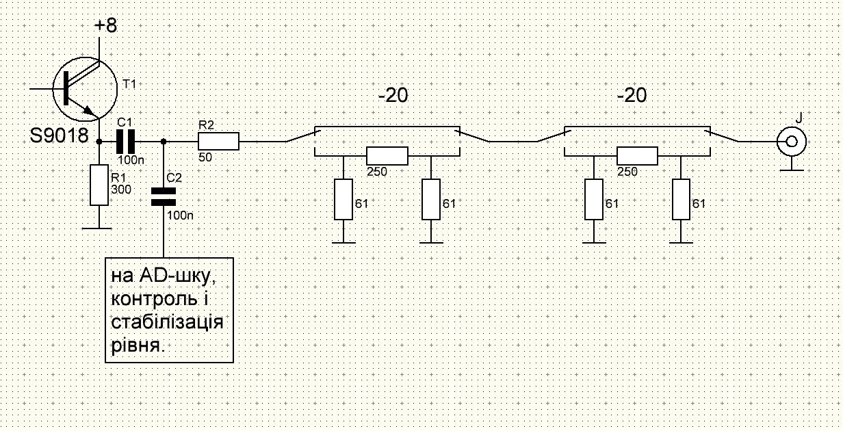

Заміряв діапазон регулювання рівня сигналу: від S4 до +50 (при включеному -20дБ аттенюаторі трансивера), або ж від S9 до +60 і в зашкал.  Діапазон регулювання більше 60дБ, Андрію, а так має бути? (міряв трансивером, переміряю мілівольтметром - напишу).
Ну, що, робити два атт по -20, на окремих страшно екранованих модулях?
 Ось вихід, резистор R1 і R2 норм? Робить ніби нормально без спортворень, сигнал на детектор брати до R2, чи після?

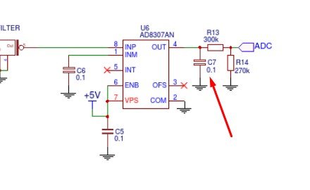

А ти адешку калібрував? У них кількість мв/дб для кожної мікросхеми своє. Треба калібрувати якось
Re: ГСС "дешево та сердито"
нєа, я хз як... хоча чого хз... Виставляємо максимально можливу для вимірювання напругу, дивимось значення, ну і потім трошки меншу, дивимось значення, ну а далі вже треба думати....
 а він до р13 чи опосля має бути??? і взагалі, а тут треба той поділювач? адшка до 3 вольт вихода, при 5вольтовому живленні, стмка має теж до 3,3 розмірність...
По вихідних ланцюжках я так зробив? Опір в емітері нормально буде так?

UR5VCP писав: ↑Вів червня 20, 2023 12:01 pmПо вихідних ланцюжках я так зробив? Опір в емітері нормально буде так?
 Так усе норм
UR5VCP писав: ↑Вів червня 20, 2023 12:01 pmВиставляємо максимально можливу для вимірювання напругу, дивимось значення, ну і потім трошки меншу, дивимось значення, ну а далі вже треба думати....
Шо тут думати? В тебе є два значення вихідної напруги та два значення з адешки. Розраховуєш скільки мв/дб дає адешка.
UR5VCP писав: ↑Вів червня 20, 2023 12:01 pmа він до р13 чи опосля має бути??? і взагалі, а тут треба той поділювач? адшка до 3 вольт вихода, при 5вольтовому живленні, стмка має теж до 3,3 розмірність...
До Р13. Після нього можна одразу на вхід АДЦ стмки подавати. В мене там дільник бо АДЦ в атмезі працює з референсом 1.1в

Про дільник тільки подумав ) Да, зроблю пару-тройку точок виміру, і по них буду вже бачити розмірність.

Після R13 обовязково повинен бути конденсатор.
Sergii писав: ↑Вів червня 20, 2023 12:53 pm Після R13 обовязково повинен бути конденсатор.
я напряму пустив. хоча там можна поставити просто рц цепочку, аби не було пульсацій, хоча я це і програмно можу зробити, будь-який метод математичний, не проблема.

Так, завелося ЦАП на керування польовичками, все робить. Тепер логіка:
якщо потрібні великі рівні сигналу - то атенюатори офф
по ходу зменшення рівня - вмикаємо першу ступінь -20
потім далі вмикаємо другу -20
на виході каскаду (на точці вимірювання) таким чином підтримуємо напругу, в межах вимірювання адшки.
Правильно?
До речі, ніхто і не сказав, міряти напругу ДО чи ПІСЛЯ резистора на 50 ом, (R2 на схемі вище) я так вважаю що після.

UR5VCP писав: ↑Суб червня 24, 2023 9:59 am Так, завелося ЦАП на керування польовичками, все робить. Тепер логіка:
Правильно?
Так, усе вірно. Скільки діапазон регулювання каскаду на 998му получився? Повинно давати десь під 30дб
UR5VCP писав: ↑Суб червня 24, 2023 9:59 am До речі, ніхто і не сказав, міряти напругу ДО чи ПІСЛЯ резистора на 50 ом, (R2 на схемі вище) я так вважаю що після.
Цікаве питання :) На мій погляд треба міряти до резистора. Но напругу виставляти у два рази більше. Коли треба 1в то колом АРП ти перед резистором виставляєш 2в - тоді на навантаженні 50ом отримуєш 1в.
Тобто в тебе генератор з вихідним опором 50ом. Його шкала вихідного рівня розмічена для 50ом навантаження. А без навантаження він видає удвічі більшу напругу

UR5FFR писав: ↑Суб червня 24, 2023 6:31 pm
Правильно?
у мене ж два каскади послідовно, я вже писав: "Заміряв діапазон регулювання рівня сигналу: від S4 до +50 (при включеному -20дБ аттенюаторі трансивера), або ж від S9 до +60 і в зашкал. "
UR5FFR писав: ↑Суб червня 24, 2023 6:31 pm Цікаве питання На мій погляд треба міряти до резистора. Но напругу виставляти у два рази більше. Коли треба 1в то колом АРП ти перед резистором виставляєш 2в - тоді на навантаженні 50ом отримуєш 1в.
Питання дійсно цікаве. При ввімкнені антенного входа трансивера амплітуда одна, при вмиканні внутрішнього АТТ -20 трансивера - напруга друга. І це не саморобка, це заводський айком... Як тут робити стабілізацію? Мабудь таки після резистора, а в ідеалі після першого АТТ, але там не вистачить чутливості мабудь... Блін. бачу шо з математикою тут доведеться неслабо погратися.
