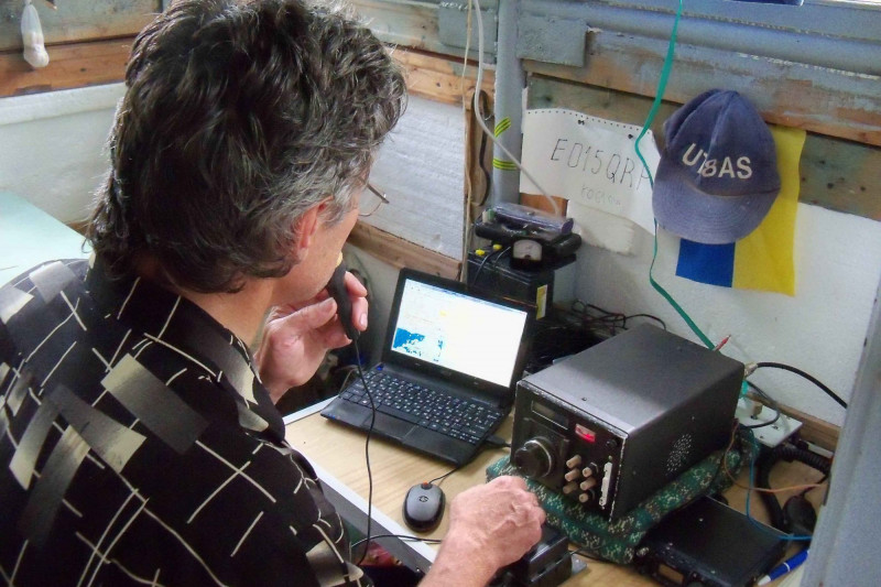

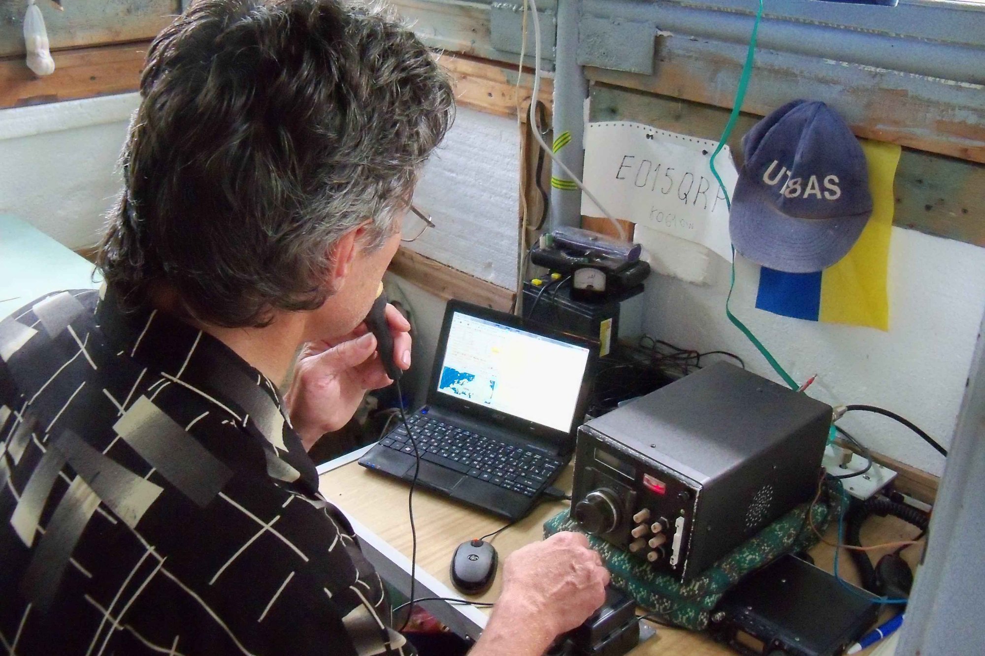

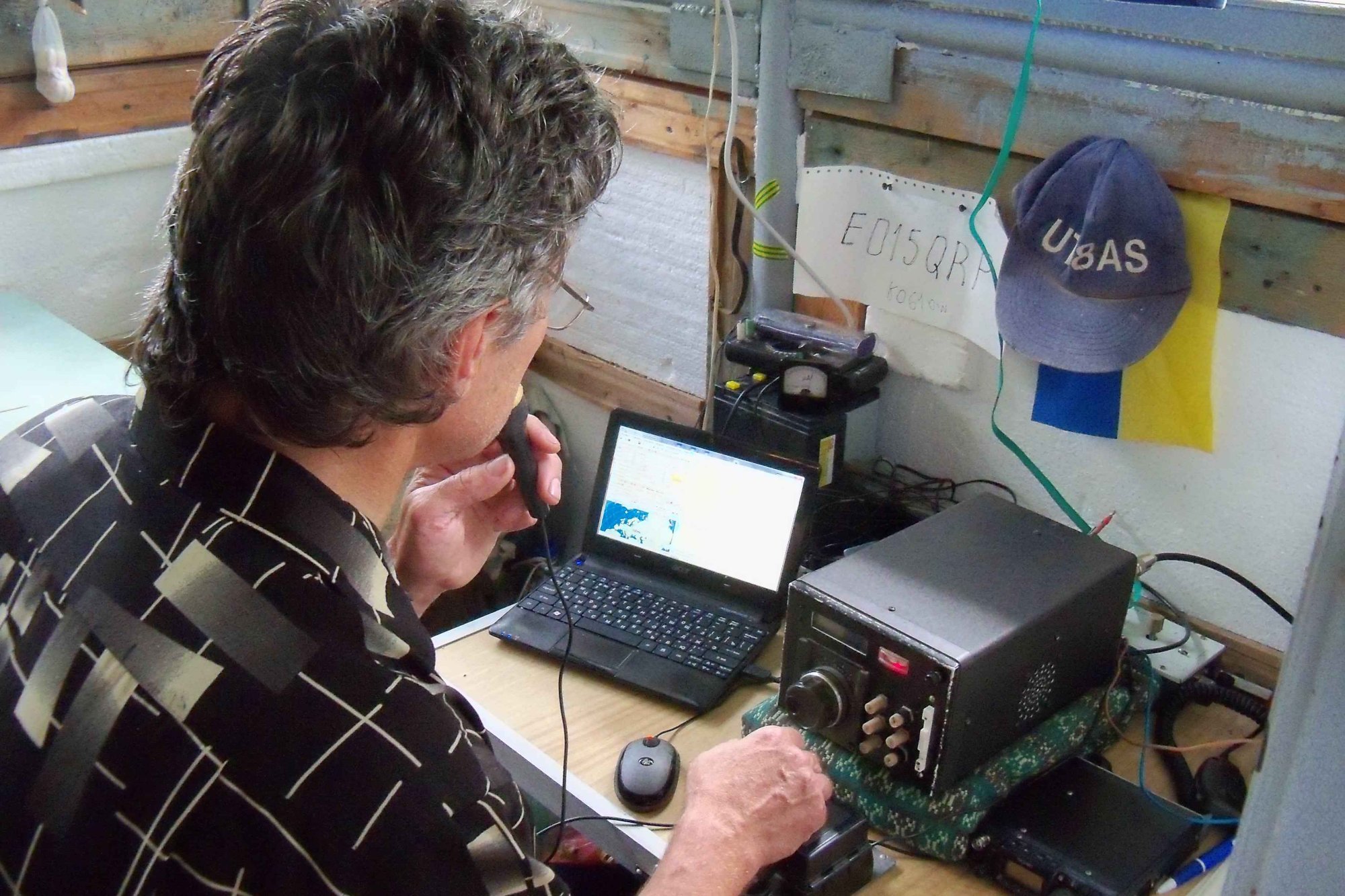

Вітаю, шановне паньство! Колись мав змогу впевнитись у можливостях добре налагодженої антени (дельта 42,5м). Мали в наявності MiniYES 10 Вт (КТ920в) на виході і FT817. Були на бЕрезі Десни, дачне містечко. 10 ватів вистачало для спілкування в SSB з Європою. Але, так як я більше полюбляю CW, то хлопці "підколупнули" мене - підключили FT817-й і кажуть,.. викликай німця!..дозвався лише з третьої спроби, отримав 529...кажу, у німця приймач тупуватий...показують меню FT-шки - 0,5 Вт на виході !..так що згоден з serge_m...
