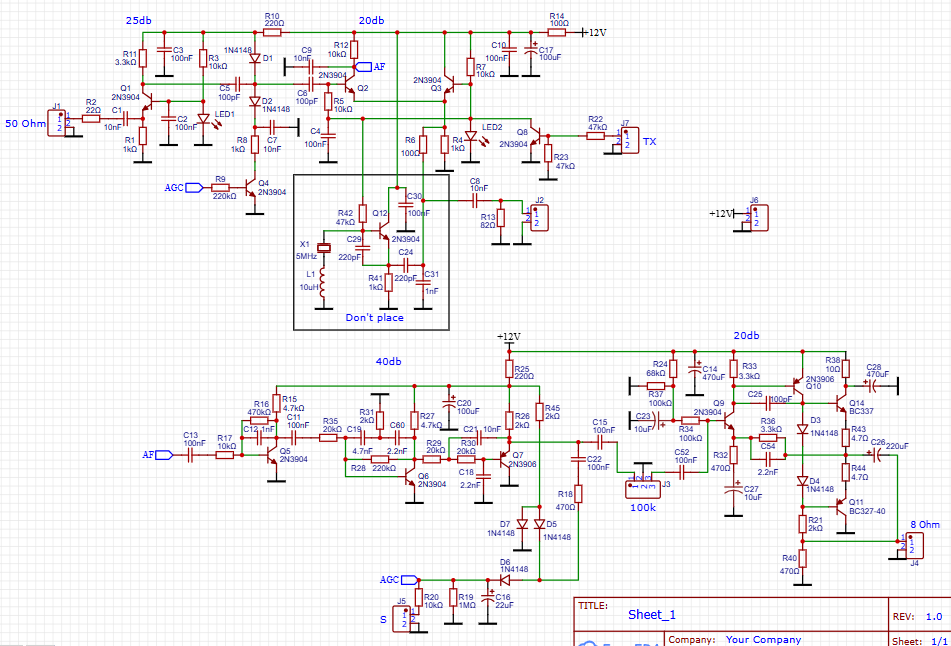

Спробую такий варіант зібрати
 Нічого надто критичного немає?
Sergii писав: ↑Пон березня 31, 2025 9:58 pm Нічого надто критичного немає?
Ну начебто ніяких косяків я не бачу. Але є декілька загальних моментів. Глибина регулювання АРП може виявитися недостатньою. Немає налаштування порогу АРП. Це на мій погляд не завжди ок бо слухати шум який давить на вуха - це утомляє. Немає швидкого відпускання АРП - це приведе до того, що після вимкнення дуже потужної станції час до відновлення підсилення тракту може бути дуже великий та ми пропустимо відповідь слабкої станції. У схемі BFO нема перемикання USB/LSB. Перемикати бокову вибираючи частоту ГПД не зовсім бажано бо якщо частота нижча за приймаєму то будуть спури (уражені точки).

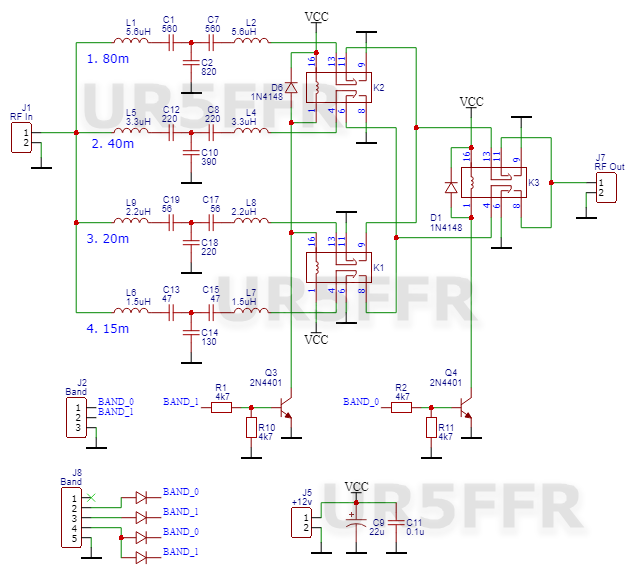

UR5FFR писав: ↑П'ят лютого 21, 2025 8:10 pm BPF на 4ри бенда - 80/40/20/15bpf.jpg
Схємку та пєчатку можна глянути хоч одним оком?
Юрий писав: ↑Сер квітня 02, 2025 4:48 pm

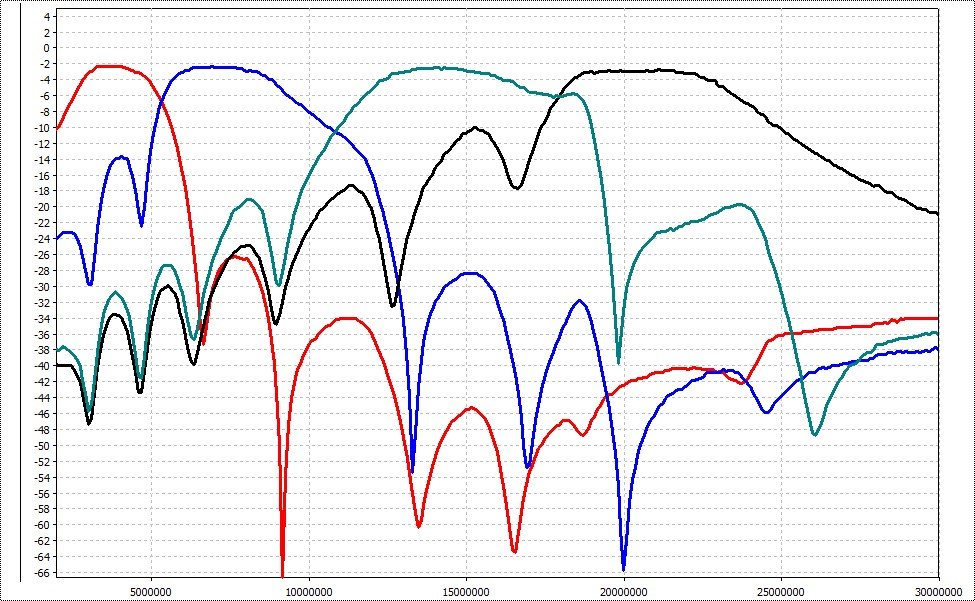

Прожект ще не розшарював тому печатка буде пізніше. Блок не потребує налаштування, самі фільтри досить широкосмугові. З метою спрощення вибрано 4 основні бенда - 80/40/20/15 метрів. Планується ще як мінімум одна версія плати BPF яка б закривала усі бенди. Схема та АЧХ наступні

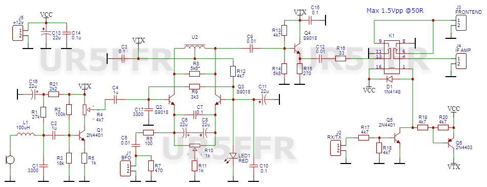

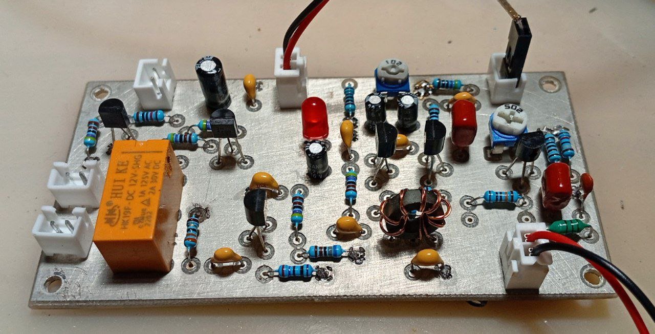

Сьогодні буде багато новин. Зробив плату SSB-модулятора. Схема досить проста, хоча й попила трохи крові :)
Мікрофон електретний. Тестував з китайськім. Далі підсилювач НЧ на Q1, модулятор на Q2Q3, який представляє з себе половину перемножувача Гілберта, та емітерний повторювач на Q4, який приводить вихідний опір до 50ом. Реле на платі комутує сигнал на плату ППЧ в залежності від режиму роботи RX/TX.

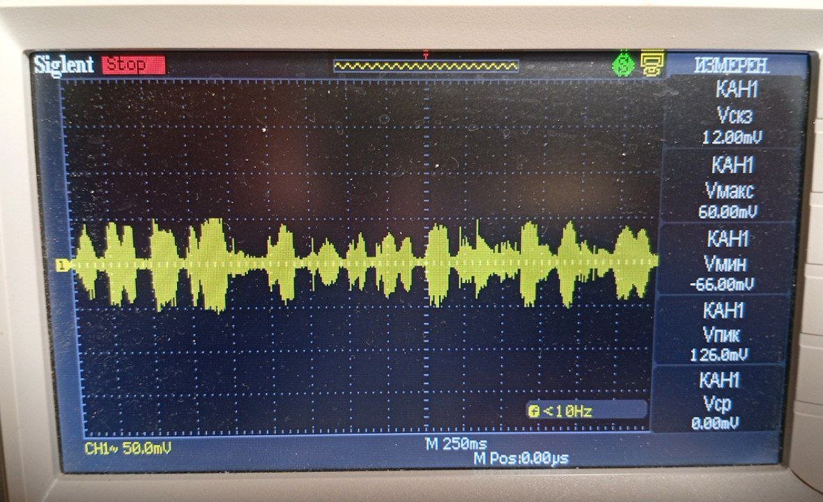

Резистором R10 балансуємо модулятор по мінімуму несучої (замість мікрофона ставимо перемичку). R4 регулює підсилення НЧ та ступінь обмеження сигналу. Річ у тому що модулятор починає симетрично обмежувати сигнал якщо він перевищує декілька сотень мв. Модулятор на виході може максимально розвивати до 1,5Vpp (500mVrms) на навантажені 50. Чому так багато? За це трохи пізніше
Плата живиться від 12в та споживає 30мА у режимі TX. У режимі RX споживання відсутнє бо живлення відключається за допомогою ключа Q6.

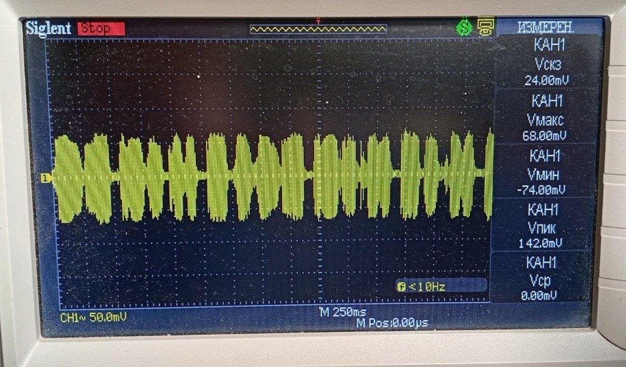

R4 в положенні 1/3 зверху. Обмеження майже нема (скрізь включений дільник 1:10)

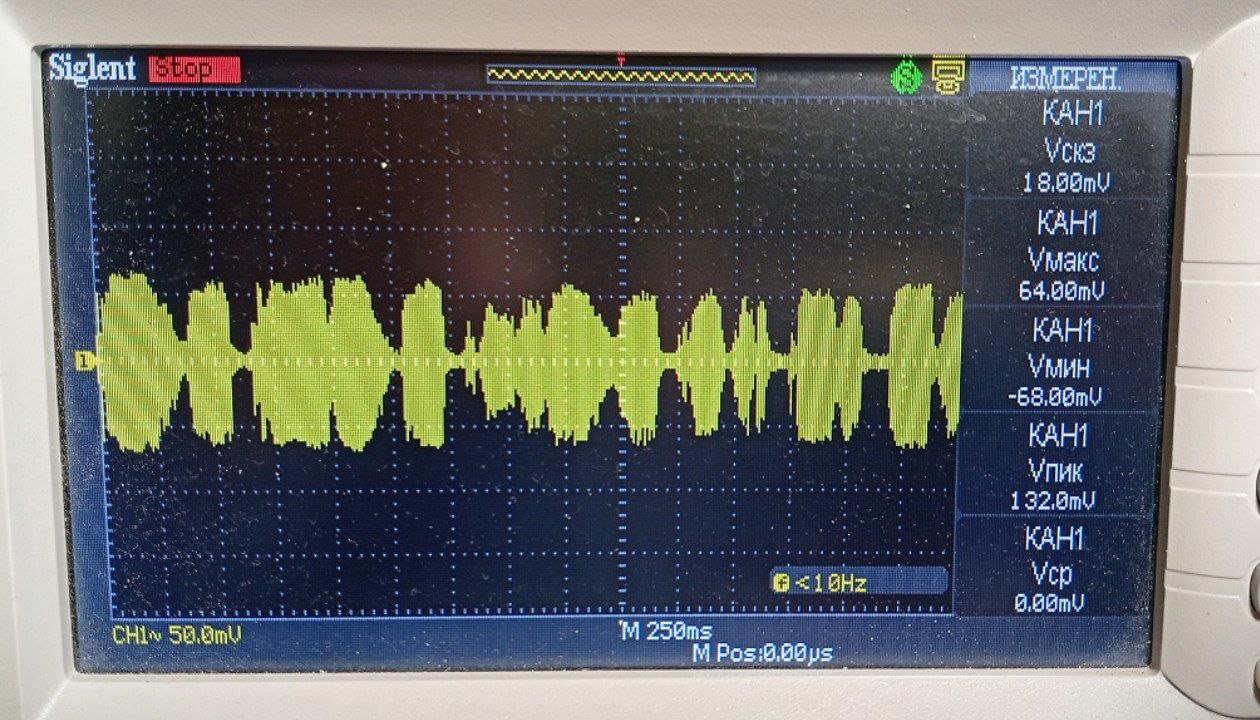

R4 в середньому положенні. Середнє обмеження
R4 в положенні знизу. Максимальне обмеження
