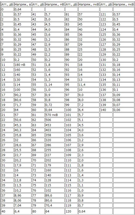

Питання по вихідному АТТ:
Регулювання буде перемиканням атенюатора, дані беру з цієї ось таблички (вона правильна?)
 Тобто крутим ручкою на дистплеї рівень АТТ від 0 до -140 і відповідно напруга на виходу так само змінюється.

UR5VCP писав: Вів травня 30, 2023 6:23 pm  Тобто крутим ручкою на дистплеї рівень АТТ від 0 до -140
Про -140дб забудь. Більш 120дб послаблення робити нема сенсу. При напругах біля 1мкв треба юзати зовнішній екранований атенюатор, бо буде пролаз.

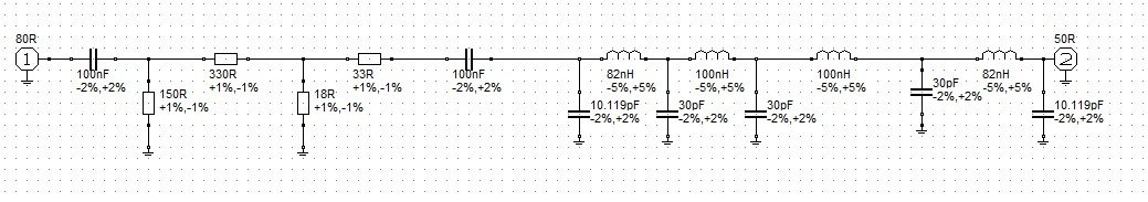

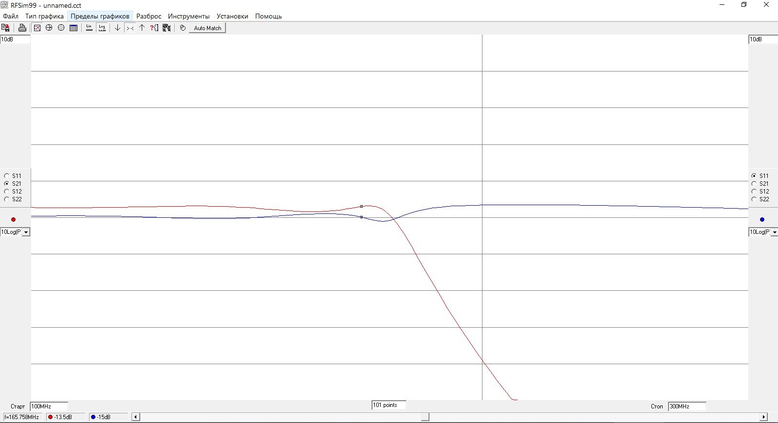

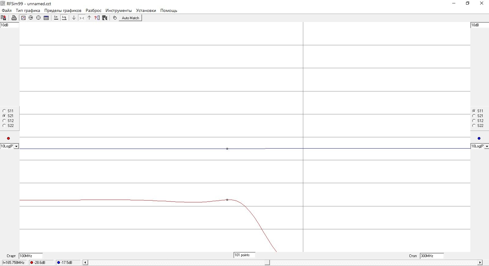

Готую плати фільтрів після сішки.
Перший - фільтр VFO з маленькою амплітудою для "сигнального" входа са612, схема та параметри:
 Другий - по суті аналог повний, але амплітуда більша, для гетеродина са612:
 Намалював, шо таке синій графік я хз.
Далі, вихід 612ї має 1500 ом, і потрібен фільтр, ставити польовик? узгодження і заодно перший регулятор рівня? а після фільтра  до 60МГц ще один?
