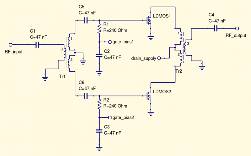

Цікаве дослідження від IN3OTD. Він досліджує різні схеми реалізації вихідного каскаду на LDMOS та то як вони впливають на спотворення.
Він пишу наступне
Input transformer without center tap and gate swamping resistor
Schematic is the same as the previous variant, only the input transformer center tap has been left unconnected.
Unfortunatly I do not have much data on this version, since it proved to be somewhat unstable. With a small signal at the input (< 0 dBm) it appeared to work normally, but as soon as a higher level was applied it started oscillating at around 150 MHz and didn't stop even when the input signal was removed. As said at the beginning, I should probably have added some additional components to reduce the gain at high-frequency, but did not have much time to experiment...
Тобто коли він прибрав середню точку у вхідному трансформаторі вихідного каскаду виконаного по наступній схемі підсилювач став працювати нестабільно та збуджуватися.

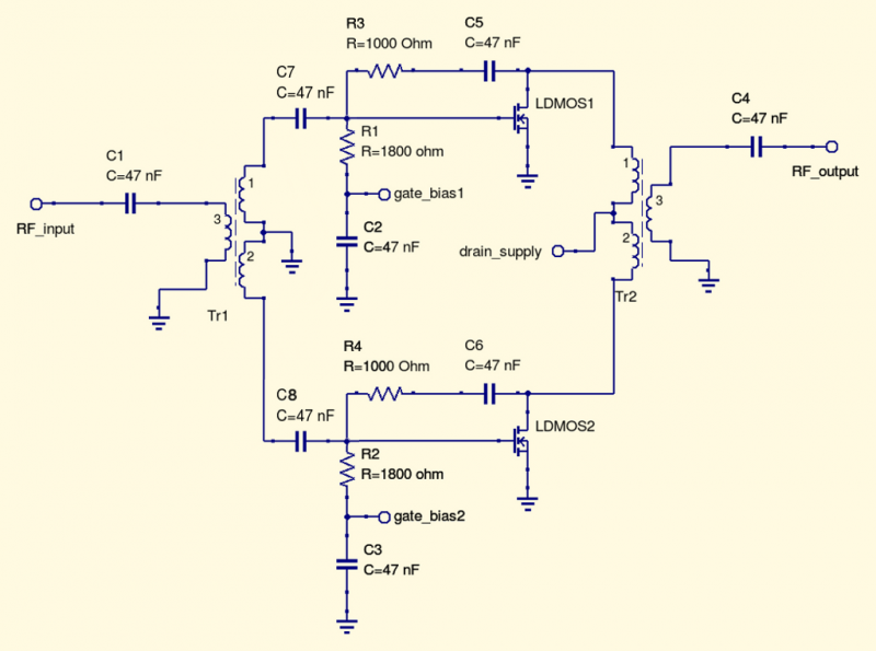

Тому він добавив негативний зворотній зв'язок з стоку на затвор
Я також декілька разів спостерігав що без негативного зворотного зв'язку підсилювач або працює нестабільно або збуджується

Ну з такою. схемотехнікою це не дивно :)
 Зображення
В цій схемі неможна відключати середню точку вхідного трансформатора. Між ланцюгами затворів утворюється зв'язок. При чому одному Богу відомо на якій частоті.
Що б зробив я... По-перше атіпаразитні резистори 1-5 Ом (підібрати) між R1(R2) і затворами. По-друге зменшив би резистри R1,R2 до 100-25 Ом. А негативний зворотній зв○язок зі стоків на затвори бувае що на частостах 30-50 Мгц чомусь перетворюється на позитивній :shock: З усіма печальними наслідками для транзисторів. В мене таке було в одному підсилювачі на RD70HUF2.
От він як раз про це і пише. Що в нього не було часу поставити додаткові компоненти.
