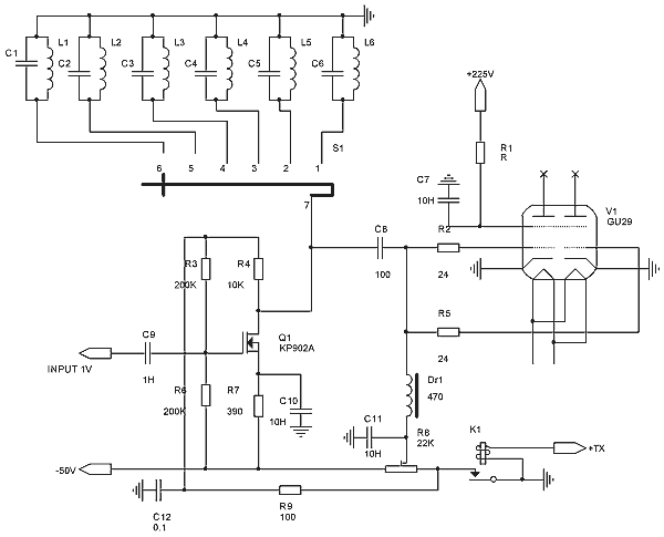

- Ви що збираєтеся цим драйвером прокачати вхідну ємність 60 пік 4х сіток 29х?
Загугліть " Усилитель мощности для SDR – 1000 " , там оцей каскод якраз і прокачує пару 29-х
при виготовленні підсилювача. на 19-29х я віддаю перевагу такій схемі включення. удачі.
Ага, а качати їх чим?
- У вас крутість 4х сіток гу29 дорівнює 32 . як самі думаєте при 50 ом вхідного чим можна прокачати враховуючи, що вхідна ємність 60 пик вже нейтралізована?

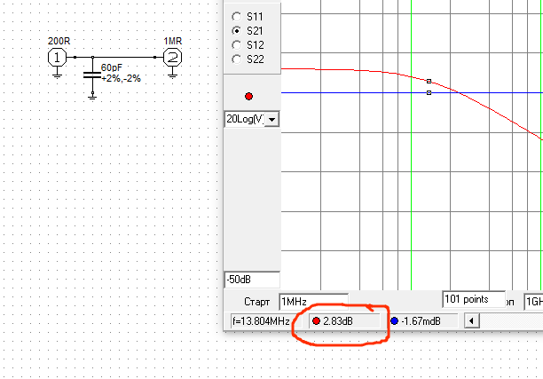

Я нагадаю формулу зрізу по рівню 3дб для RC-ланцюга F=1/(2*pi*R*C). 3дб - це потужність падає у двічі. По моїм розрахункам усі ці драйвера з 200ом вихідного дадуть суттєвий завал на 30МГц. Це легко перевіряється в RFSimm
Спад 3дб вже на 14МГц

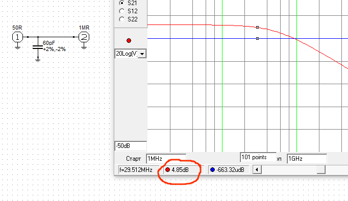

Лише якщо опір зробити 50ом то отримаємо більш-менш нормально на 30МГц - 2дб спаду, це приблизно 1.6 по потужності
Якщо для розкачки потрібно 50в амплітудного то на 50ом це 50*50*2/50=25вт. Тому роблять або резонансні контури на виході драйвера (50в на 5ком це лише 50*50*2/5000=1вт), або викручуються з допомогою хитрих фільтрів які дозволяють компенсувати реактивність
Тобто, доведеться робити як в КРС

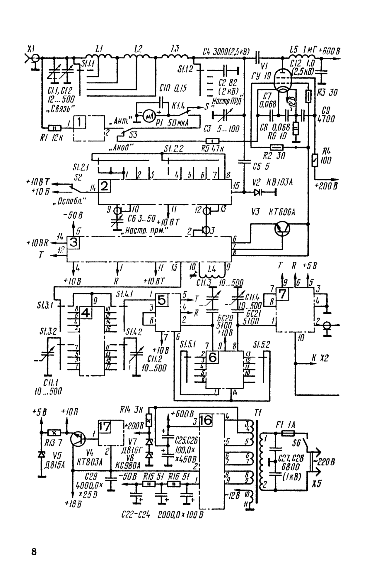

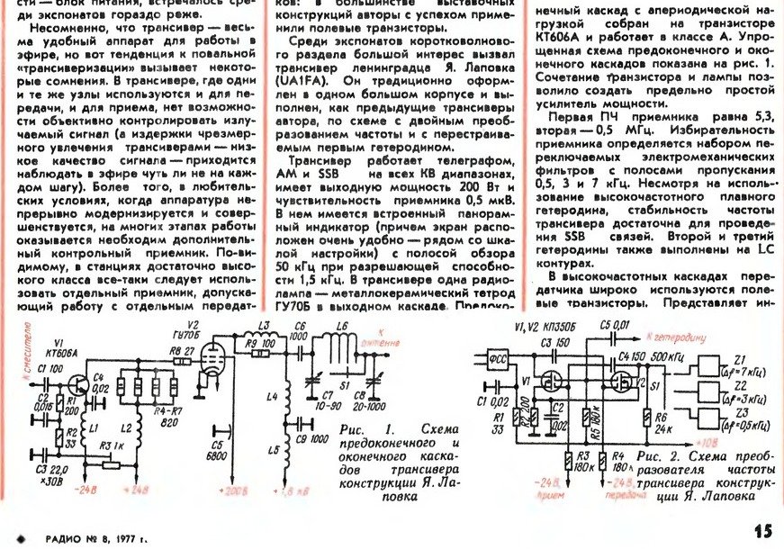

Не зустрічався, не робив, самому цікава думка досвідчених.
Пенсіонер писав: ↑П'ят березня 28, 2025 10:53 pm Не зустрічався, не робив, самому цікава думка досвідчених.ДЛ-79 2.png
UA1FA ?
Повідомлень: 215
Has thanked: 10 times
Been thanked: 116 times
Так.
Перша інформація про такий підсилювач з`явилася в "Радіо" у 1977 році.

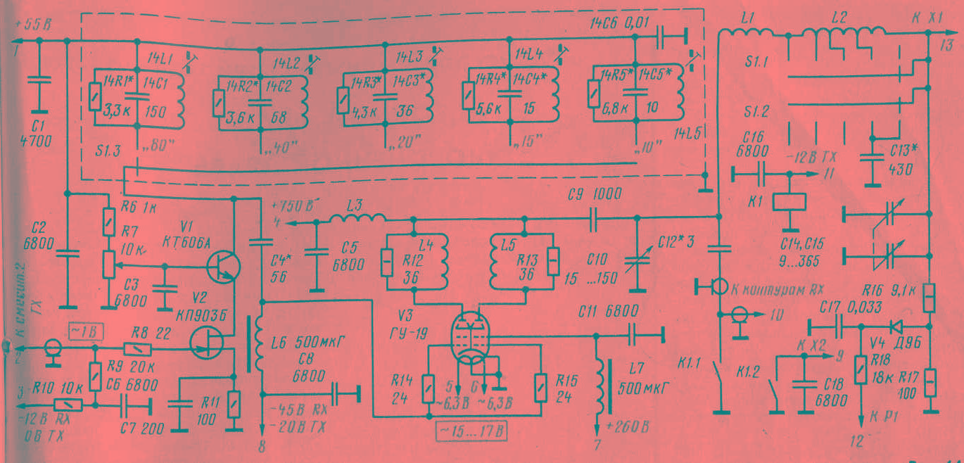

Є ще варіант Гуткіна UT1MA.
Вибачаюся за якість зображення.

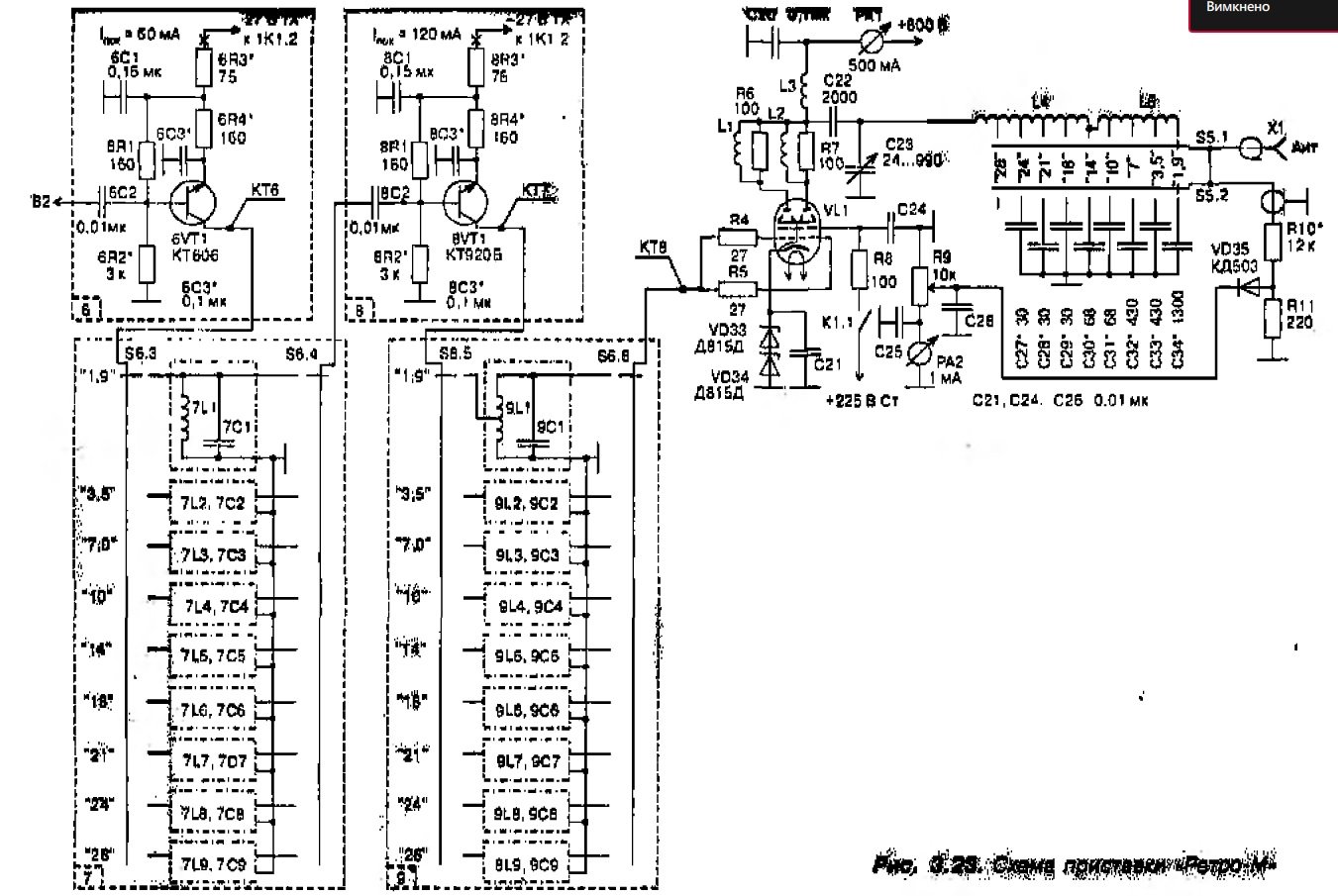

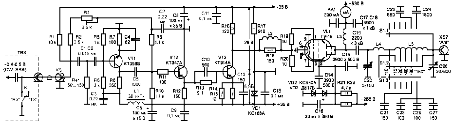

Вихідний каскад з драйвером трансиверу РЕТРО-М
- Якщо лампочка 19-29 одна рекомендую. перевірено багаторазово і чому не згадуєте про гібридні каскади. працюють відмінно.. 73!
