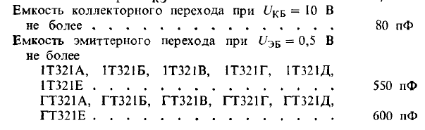

Ut5lp писав: ↑Нед вересня 15, 2024 6:35 pm Багато разів намагався отримати хоч якийсь результат з 321-х,жодного разу не вийшло!Вони якісь "нетрадиційні".
Я трохи покопався в довідниках - схоже оце причина. З такими ємностями про ВЧ треба забути

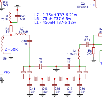

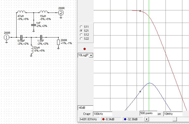

Діплексер на стандартних "смугастих" дроселях (рахував за допомогою https://people.physics.anu.edu.au/~dxt1 ... plexer.php)
Якщо є натхнення то краще мотати самостійно. Тут дуже гарно підходять броневі СБ-12а. По моїм розрахункам 47uH - 48 витків, 22uH - 22 витка, 15uH - 27 витків

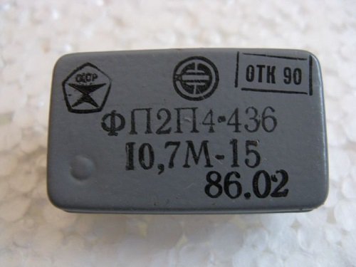

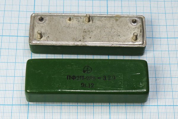

Трохи за вибір ПЧ та першого фільтру. Я планую ставити ПФ2П-286 на 23МГц зі смугою 20кГц. Це такий досить здоровенний КФ з воєнки. Як виявилось їх можна придбати досить не дорого (посилання). Ще один варіант - поставити ФП2П4-436 - смуга 15кГц - цього буде досить для АМ та ЧМ. Перша ПЧ при цьому буде 10,7МГц

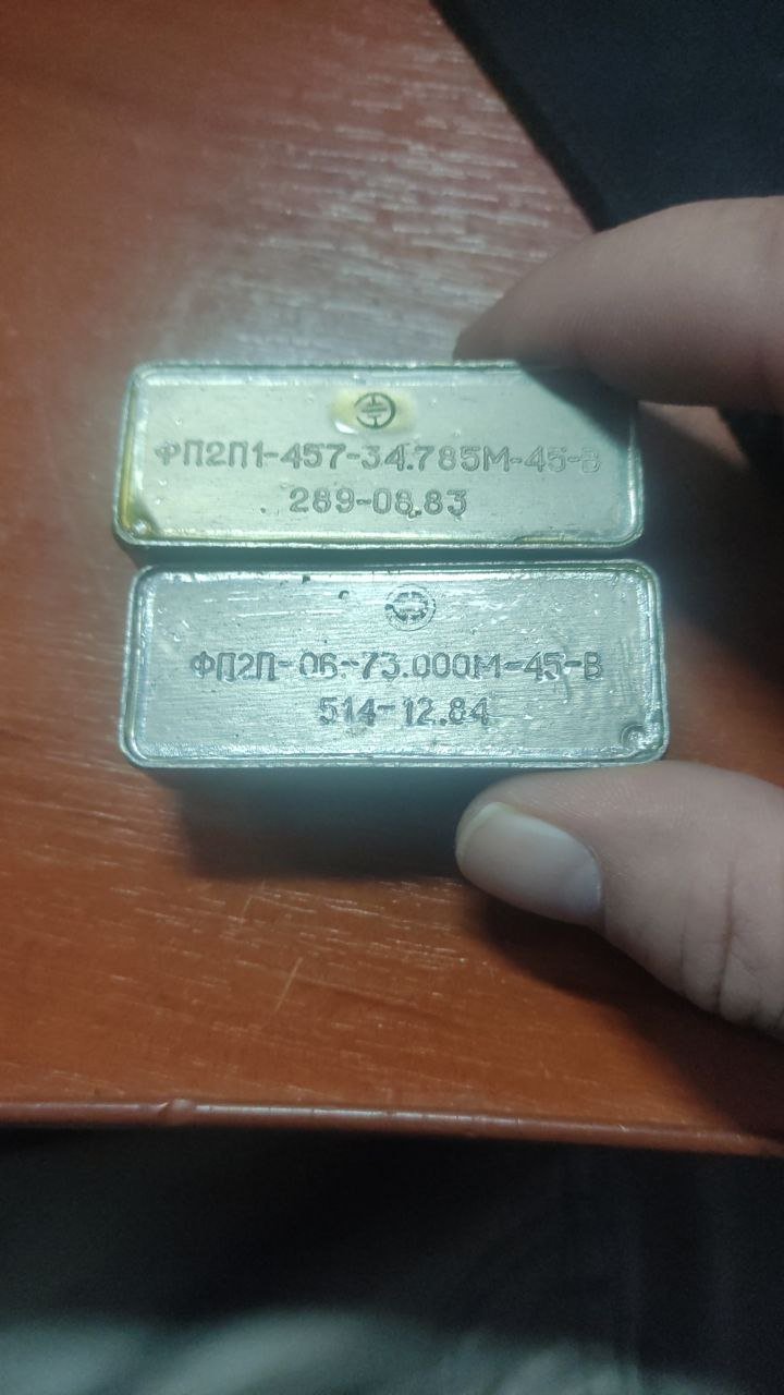

Якщо комусь цього буде замало то ще є шлях справжнього самурая :) А саме ставити фільтр на 35+МГц. Наприклад ФП2П1-457-34.785М-45В, ФП2П-2-1, ФП2П-3-1 або ФП2П-4-1 та отримати повний апконвершин у діапазоні 1-30МГц. В ППЧ ставимо ГТ313

Такі є фільтра, але ГТ313 не маю:
Re: Германій? Германій!
oldPsyho писав: ↑Пон вересня 16, 2024 11:14 am Такі є фільтра, але ГТ313 не маю:
Обидва мають велику смугу в 45кГц. На 73МГц будуть проблеми з гетеродином, змішувачами та іншим - я б не рекомендував таке робити якщо не маєш досвіду та не розумієш навіщо така висока ПЧ.
