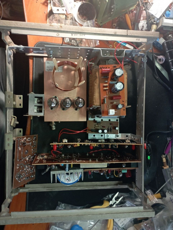

Трохи з'явилось вільного часу, допилюю далі. Прикинув як його в корпус від В7-16 все вміщати.
Зліва знизу мікрофонний підсилювач та система арп, знизу вверх: ПНЧ, 2-га пч, 1-ша пч, ТС-180 і два стабілізатора, і зверху зліва вихідний каскад. Ще десь приліпиться ДПФ. Передню панель зроблю з шматка фольгованого гетинаксу, нижня і верхня кришка напевно буде зроблена з тканої оцинкованої сітки або з перфорованого металевого листа (що дістану, те й буде)
P.S. Чи потрібно робити перегородку між БЖ, основними платами та вихідним каскадом?
