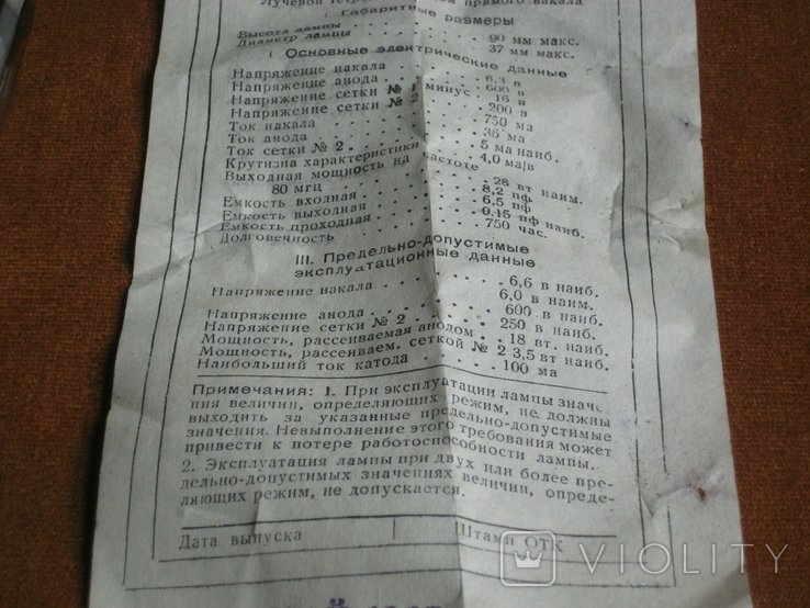

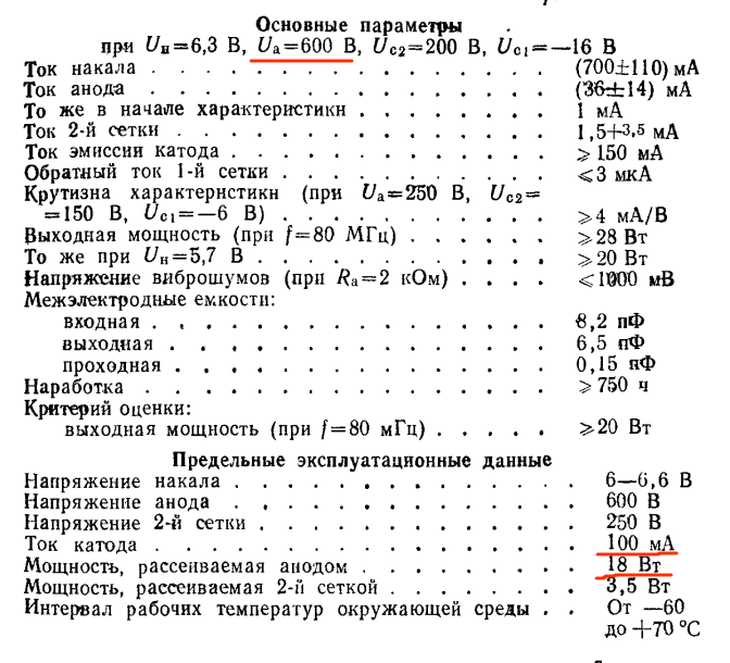

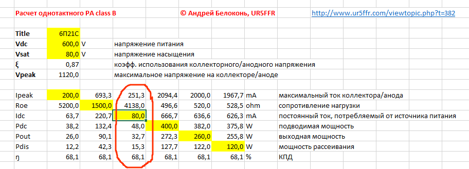

Анодне 350 мало, треба 600
Далі беремо у мене на сайті рахувалку каскаду у класі В. Ставимо постійний струм на 20% менше максимального (100мА). Roe =~ 4k. На виході 32Вт, у тепло йде 15Вт - по даташиту не перевищуємо максимальну 18Вт.

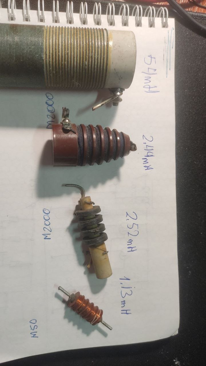

Тепер питання на рахунок анодного дроселя. Маю ось такі дроселя, чи підійдуть?
P.S. Згідно статі у DL2KQ він повинен мати індуктивність 200+ uH, на кільці його намотати чи шо?
Береш Roe - для однієї лампи у мене 4к, для двох - 2к. Реактивний опір дроселя на найнижчій робочій частоті повинен бути у декілька разів більший ніж Roe
oldPsyho писав: ↑Сер лютого 11, 2026 11:51 am P.S. Згідно статі у DL2KQ він повинен мати індуктивність 200+ uH, на кільці його намотати чи шо?
Ні, ферити тут не будуть працювати. Ось тут в самому кінці написано чому http://dl2kq.de/pa/1-7.htm
UR5FFR писав: ↑Сер лютого 11, 2026 12:02 pm Береш Roe - для однієї лампи у мене 4к, для двох - 2к. Реактивний опір дроселя на найнижчій робочій частоті повинен бути у декілька разів більший ніж Roe
1.8мгц, L=500uH - реактивний опір майже 6к.

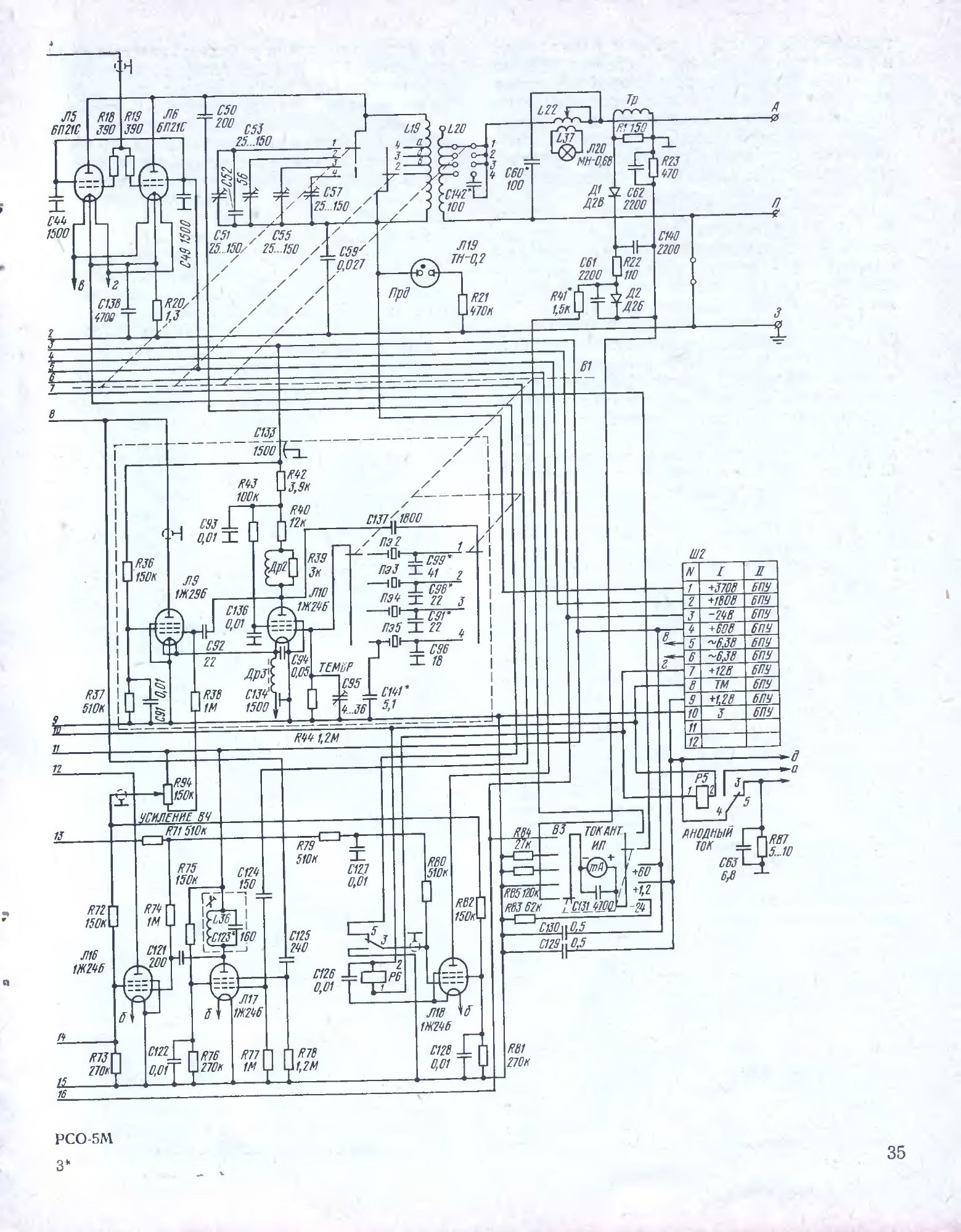

фрагмент схеми РСО-5М, про яку вже сказано вище.
