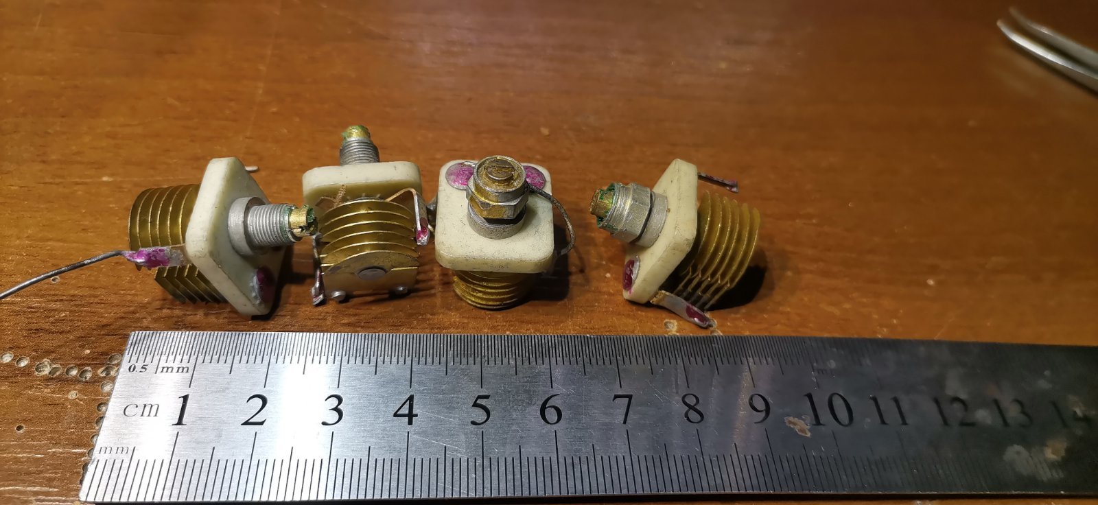

Стосовно ГПД. Оскільки мікромініатюризація то наше все, чи варто спробувати ось такі 4 конденсатори
 зпаяти за допомогою вуда або розе між собою, ніби то на один вал, і використати в ГПД? Чи то дурна ідея? Хочу три бенди, 80-40-20, і для 80ки ємність має бути відносно велика... (на конденсаторах маркування відсутнє, по ходу вояки боялися аби кляті піндоси не розсекретили секретну ємність)  :lol:

UR5VCP писав: ↑Пон червня 12, 2023 8:39 pm Стосовно ГПД. Оскільки мікромініатюризація то наше все, чи варто спробувати ось такі 4 конденсаториcap.jpg
Ставте варікапи))
 Ідея гарна, але точно спаяти навряд чи вийде. Хіба що зробити направляючі з трубки і пропаяти. Зробити такий собі шашлик з КЗЄ. Але ти таке робити не будеш. Ємність заміряти LC-метром слабо? Але його треба було доробити. ))

Володимир писав: ↑Пон червня 12, 2023 9:01 pm
 Думаю спаяю. Аби не відвалилося. Там напрявляючі трубочки не допоможуть. Або викидати останній листочок з ротора, там у них "дупа" абсолютно плоска, а трубочку треба одягти на щось, інакше просто точно виставити і "носиком" в "дупку" за допомогою розочки зпаяти (листочки там теж припаяні, так що тільки або розочка або вуду)  :D
UR5VCP писав: ↑Пон червня 12, 2023 9:14 pm Варикапи не аутентично!
ГПД це чудово. Але що буде з стабільністю? Хвате нервів ємності по ТКЄ підібрати? :)
Я би запропонував до ГПД зробити простіший ЦАПЧГ. Наприклад узяти якусь цифрову шкалу де вже є вихід ЦАПЧГ. Або зробити мінімальний варіант Huff&Puff VFO Stabilizer
