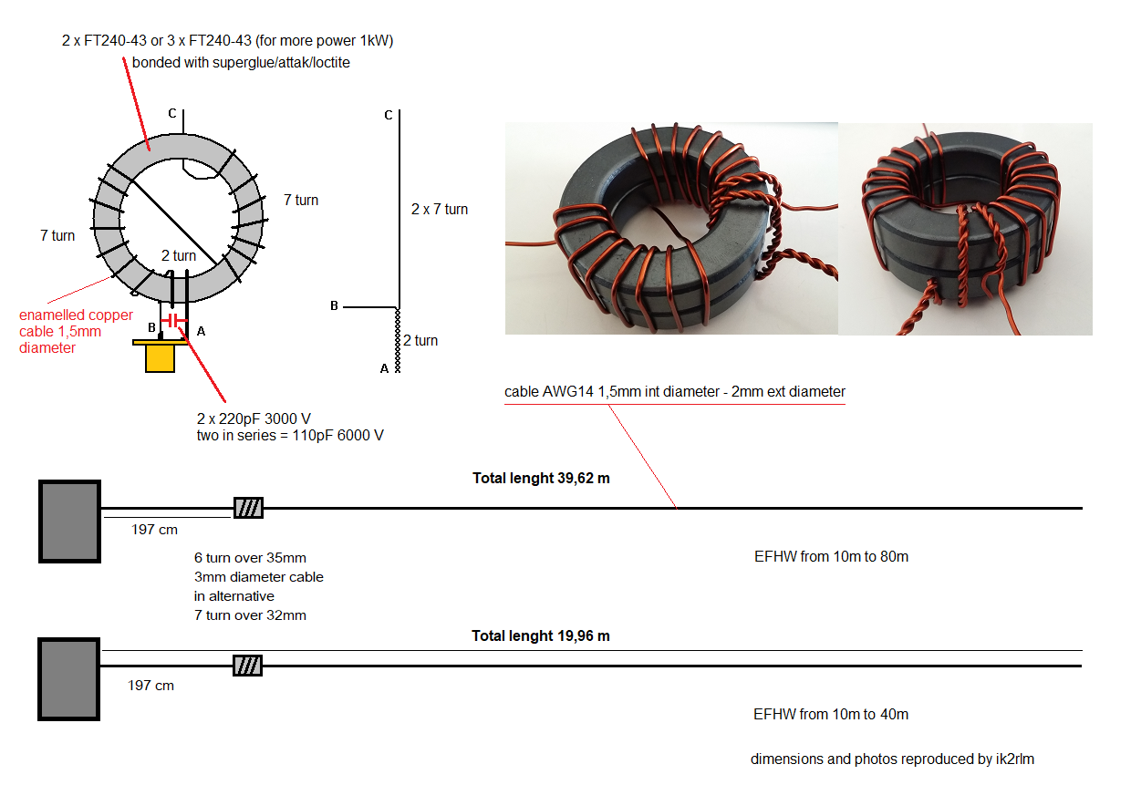

https://www.ur5ffr.com/viewtopic.php?t=149
Практичний досвід з перших рук.
Re: Прості конструкції антен

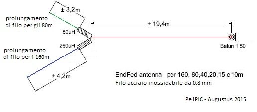

Думаю додати, ще до цієї антени котушку 110 мкГн і після котушки 2 метра дроту, щоб охопити ще 80 м діапазон. Хто мав досвід с таким, чи варто тюнеро узгоджувати таку антену як вона є зараз довжиною 19.6 метра і не ставити котушку?
https://f5npv.wordpress.com/endfed-cmc/

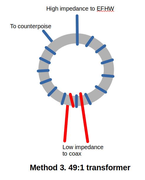

 - пише, що на 80м малоефективна. у мене трансформатор 1-49 зроблено так 73!
491-method3 (1).PNG (35.67 Кіб) Переглянуто 103034 разів

майже ваш варіант плюс бонус 160м 73!
