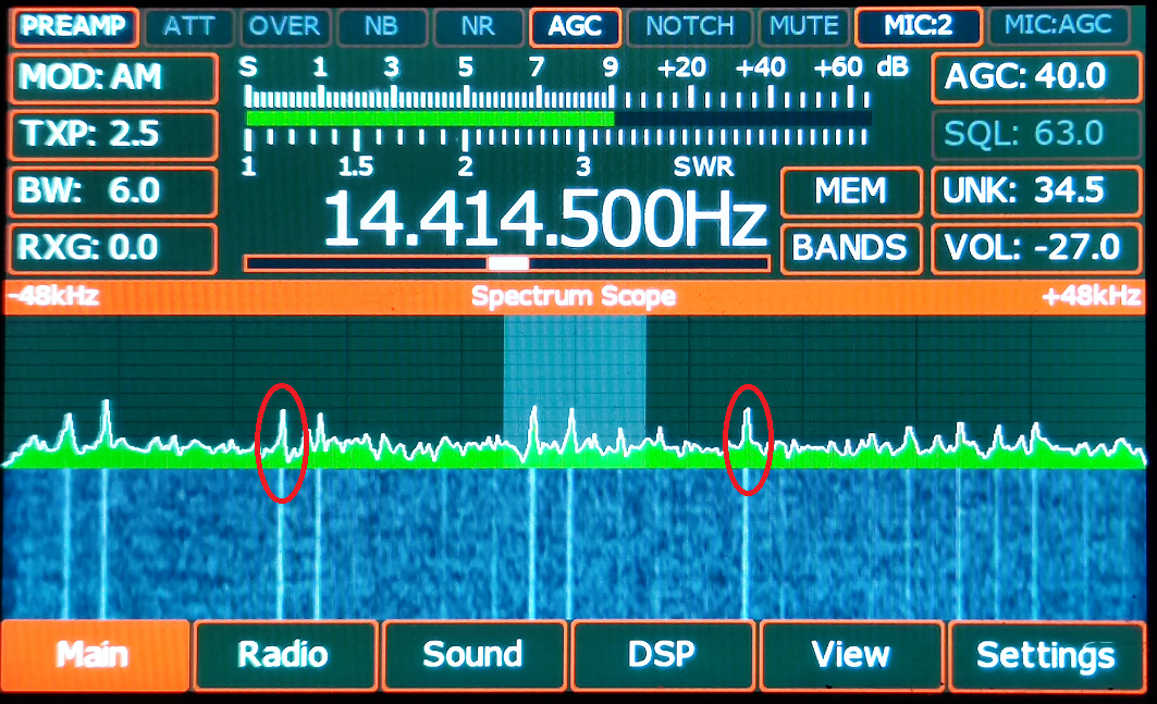

Таки не втримався і наважився проекспериментувати з живленням аналогової частини приймача (DDC). Для цього використав DC-DC який формував 1.2В для ПЛІС. Тепер він видає 5.3В і використовується тільки для живлення аналогової частини DDC. Для живлення ПЛІС поставив LDO. Полазивши по сайтах продавці, зупинився на AP2210N-5.0 для формування 5В і LF33CV для 3.3В. Довелося трохи порізати доріжки на платі, а для LF33CV взагалі макетну плату взяти і радіатор.
В результаті найбільш помітна зміна це те що у всьому робочому діапазоні зникли завади від монітору про які я згадував тут
Рівень шуму змінився не суттєво, як мені здається, зменшився десь на дві-три риски s-метру, але це не точно  :D
