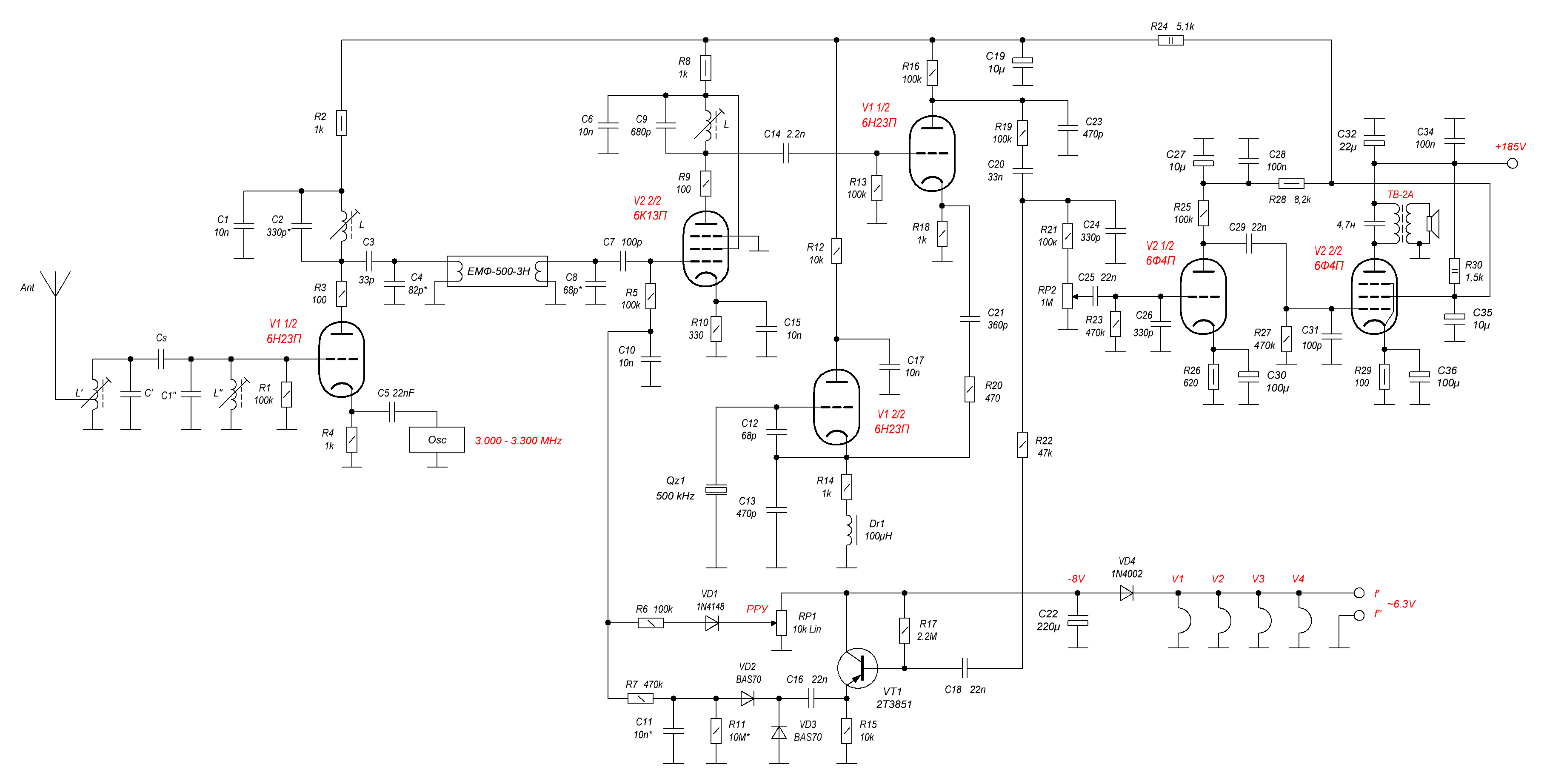

Р108 ? чи не одновольтові часом? типу 1ж17б... Були б надмініатюрні (6ж5б, 6н16б..) то можна альбатроса зібрати....

саме вони. а нувістори кинувся шукати - один є, дурий хз... їх ніби на гпд ставити можна. Я так розумію що можна регенератора зробити, навіть з УВЧ.
аж заінтригував )))
Особливо на резонаторах керамічних. Реально "з листків і палок" трансивер )))))

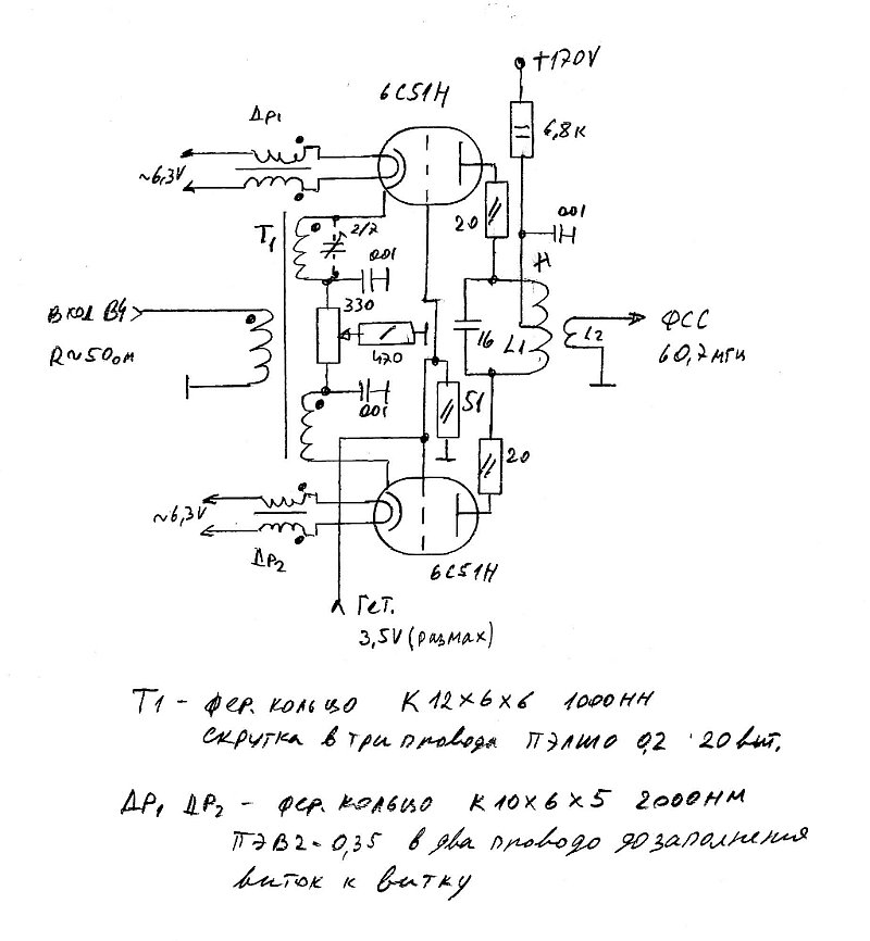

В цих лампах маленька крутизна. Їх доведеться багато ставити. Нувістори добрі в змішувачі (6С51Н). На рахунок гпд - не пораджу.
