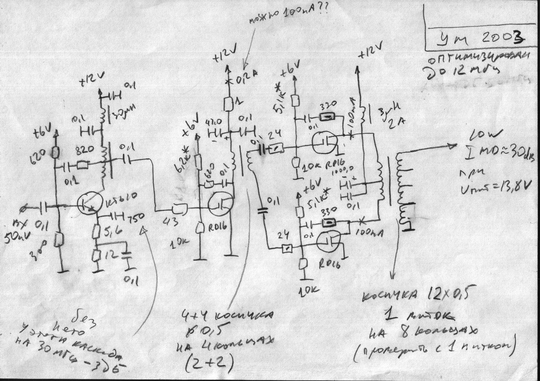

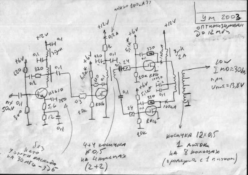

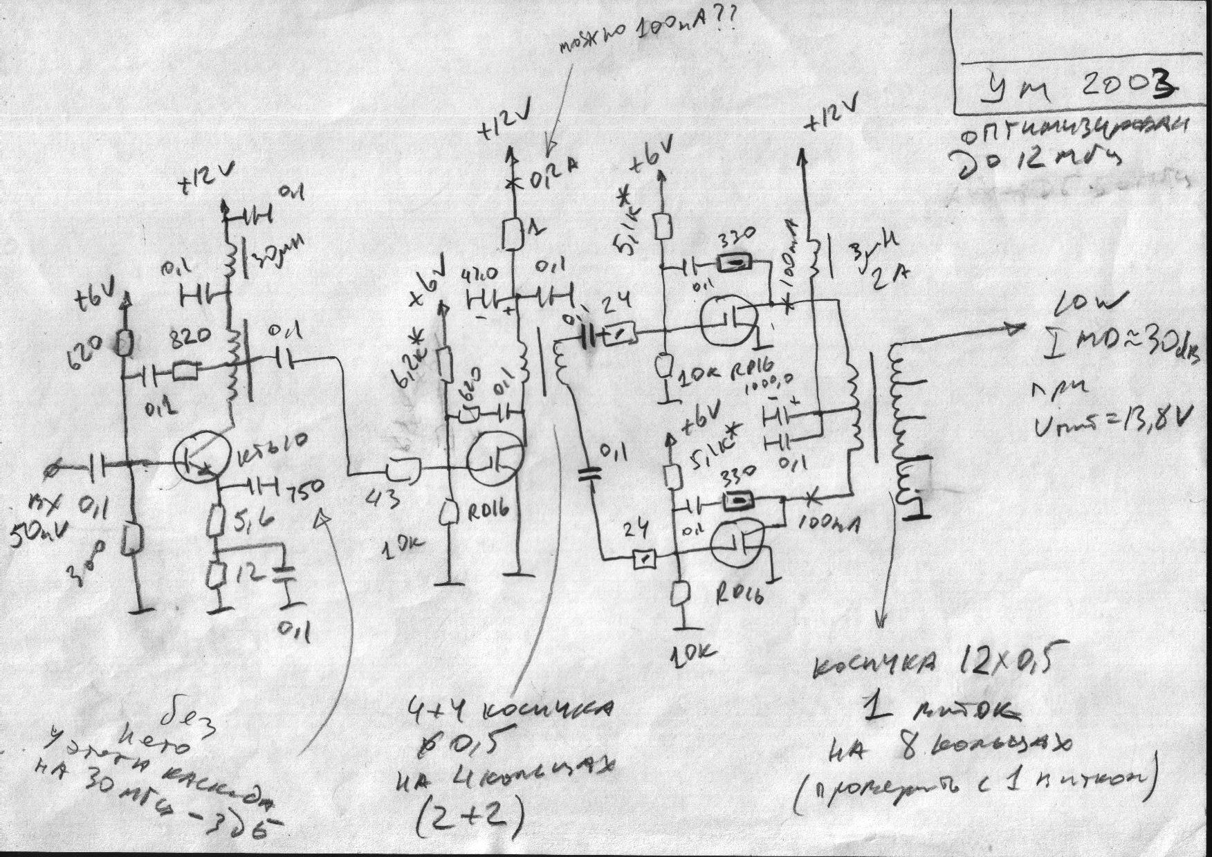

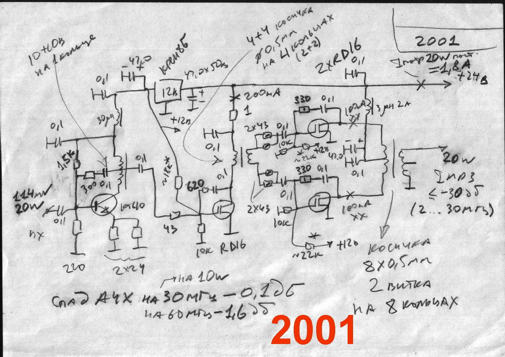

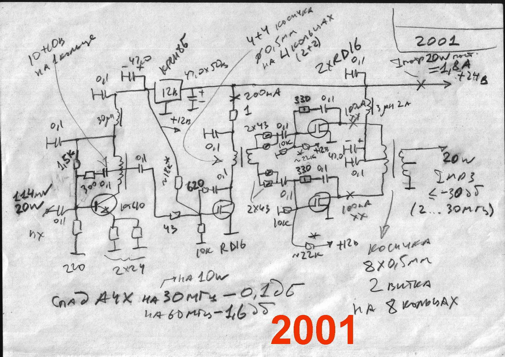

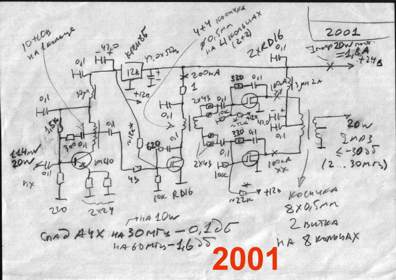

liqura писав: Нед січня 11, 2026 4:21 pm Вітаю шановане товариство. Прошу допомоги в розробці підсилювача. Хочу отримати такі параметри:
- Діапазон частот 1-30 МГц
- Рівень вхідного сигналу (на 50 Ом) 70 мВ амплітудного
- Рівень  інтермодуляційних спотворень не гірше мінус 30 дБ
- Живлення 13,8 В постійного струму
- Вихідна потужність - більше 10 Вт в частотному діапазоні
- Нерівномірність АЧХ не гірше 1 дБ
Нажаль не знаю яким чином добавити файл лайоута.

Дякую, я багато чому навчився у Ігоря. Але скористався підказкою і виконав підсилювач на основі підсилювача від "Бджілки" Правда в кінцевому каскаді використав RD16 бо з ними все краще вийшло. Отримав 10 Вт ( при мінус 40 дБ інтермодуляційних) та 15 Вт (при мінус 30 дБ) при живленні від 13.8В. На виході діапазонні фільтри гармонік. (На шприцях від UT3MK). Тому 2-3 гармоніки - мінус 40 дБ. А далі захотів запаралелити RD15 щоб підняти потужність при тій самій напрузі. Були танці з бубном, спілкування з штучним інтелектом... Вийшло максимум 17-18 Вт, але при цьому інтермодуль гірше мінус 20 дБ. Зупинився на парі RD16. Думаю, якщо поставити перетворювач напруги можно піднятись вище, але транзисторів немає. Залишив як є.
