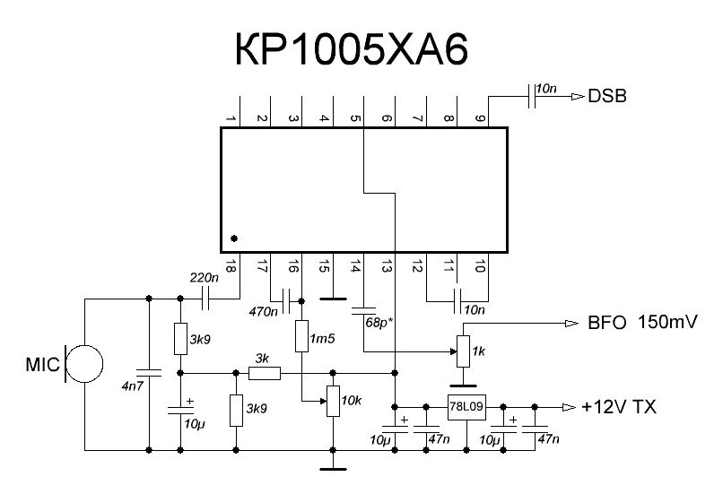

Так. Це мій текст.
К174УР3 у детекторі добре працює. А модулятор робив на КР1005ХА6.
Придушення несучої 50дБ підбром конденсатора з генератора. Її краще на ЕМФ одразу навантажувати. Спад амплітуди з модулятора починається з 5МГц і 10 МГц падає на 6дБ.
Така схема у мене в тридіапазонному трансівері э ЭМФ працює i досі з початку двохтисячних.
друг колись робив на аналогу (КР1005ХА6 ) AN6360 казав працювало відмінно.. 73!
Повідомлень: 114
Has thanked: 28 times
Been thanked: 95 times
Є екземпляри мікросхеми КР1005ХА6 в яких балансування не дуже явно виражене. Тому схему було доопрацьовано-введено два резистори додатково для балансу.
Балансування дуже гостре та давиться так що несуча не чутна за шумами перемножувача.
Так у мене у трансівері працює. З несучою немає проблем у різному температурному діапазоні. Придушив двома резисторами і все. Дуже непогана мiкросхема.

На який вхідний опір наступного фільтра(каскада) працює? Та на яких частотах вопробовували?
Повідомлень: 114
На пьезо ЭМФ 3К нагрузка спротивом через 10 пик на фiльтр, на звичайний також там конденсаторами узгодження та на кварцовий фiльтр 470 ом. Три варiанта зроблено.  500кГц та 8865кГц. Напруги с запасом на виходi. На пьезо також знiмав з 12 ноги тобто зi змiшувача.
